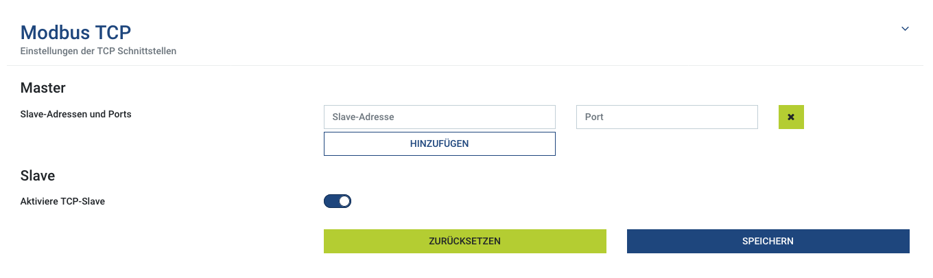

Hast du den TCP-Slave bei den Modbus-Einstellungen im KSEM aktiviert? Sollte dann so aussehen:
Damit hatte bei mir auf Anhieb alles geklappt

Vielen Dank für die beiden guten Tipps. Der Tipp, dass ich den TCP-Slave im KSEM erst einschalten muss, war genau der richtige. Jetzt kommen auch Daten in der Datenbank an.
