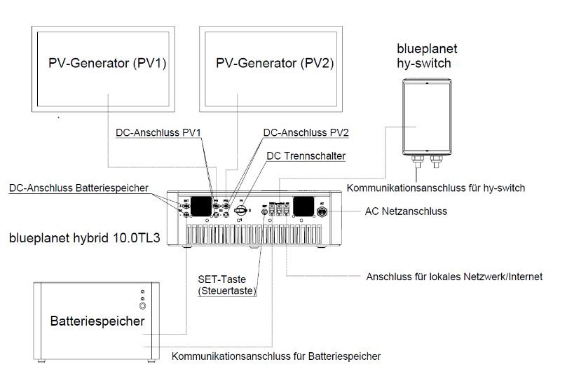

ich habe auch seit ein paar Tagen einen Kaco blueplanet hybrid mit einer BYD Batterie am laufen und frage mich wo die Schnittstelle sein soll. Der Wechselrichter ist ja plug and play, da gibt es nichts zum anschließen.
Würde mich auch über eine Lösung freuen.
