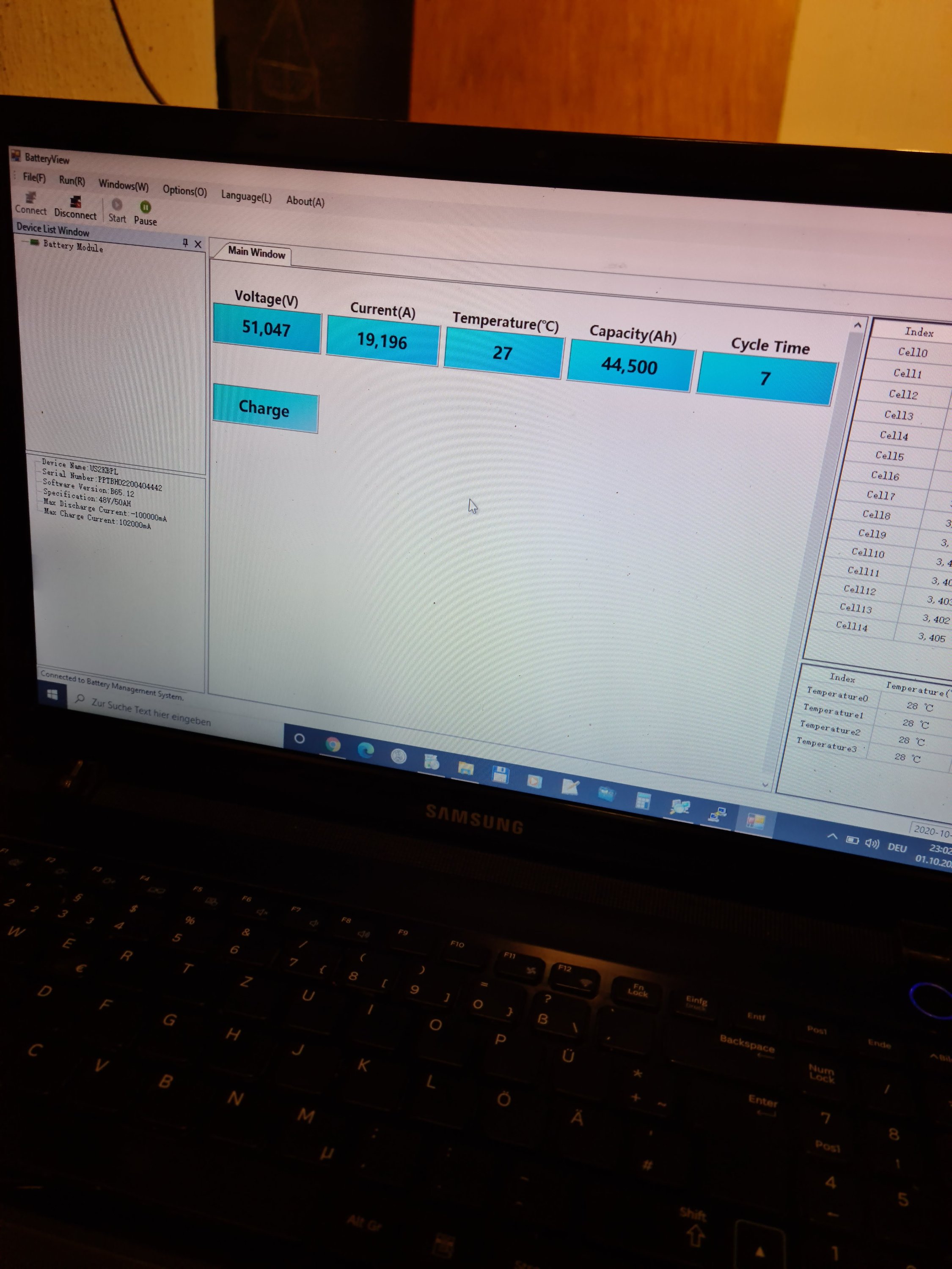

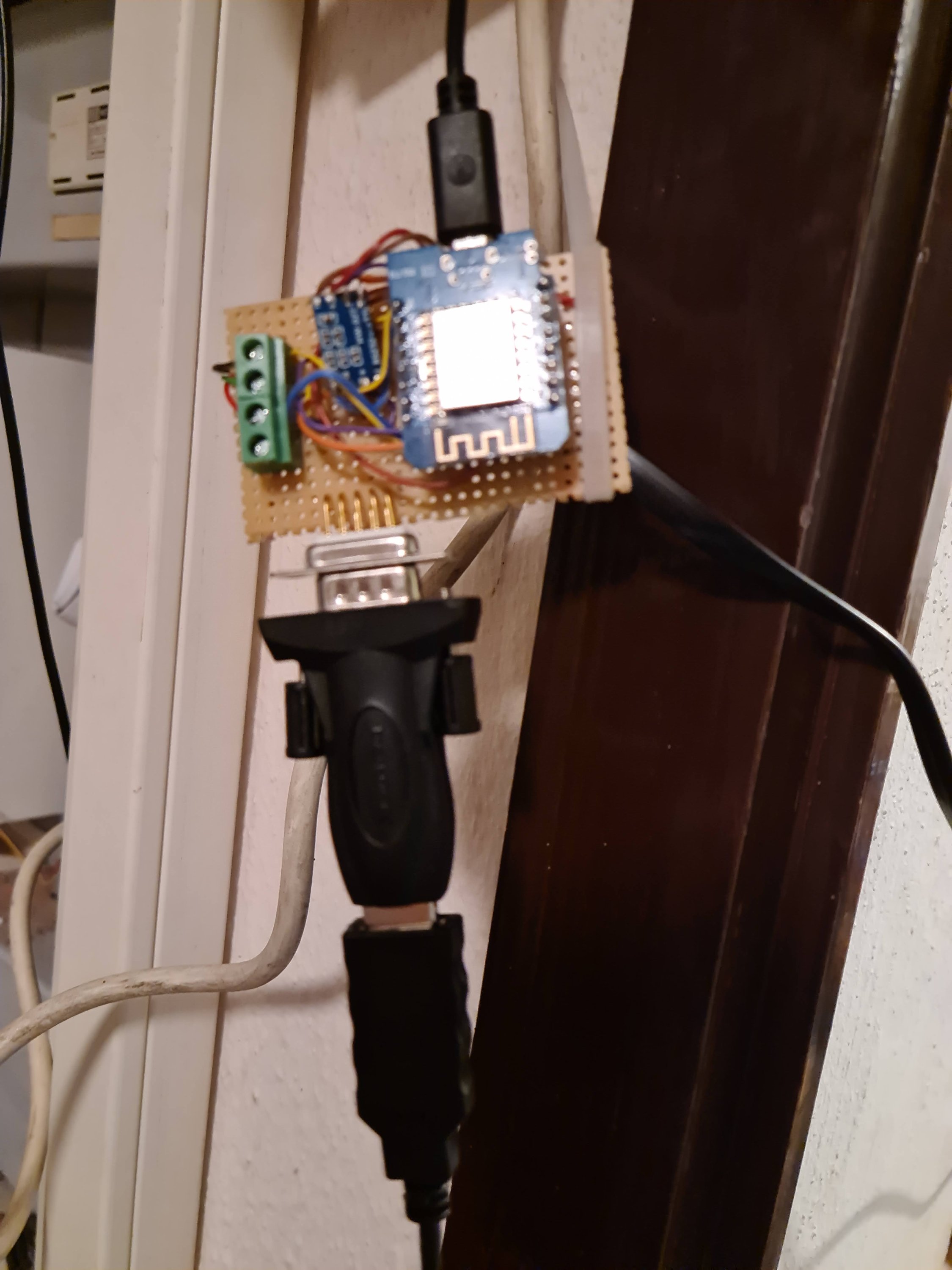

ich habe es hinbekommen, Batteryview geht. Über die Konsole habe ich auch über ein max3232 ein Wemos angeschlossen, somit ist die Pylontech auch Wlanfähig. An die Solaranzeige kommt sie auch noch.

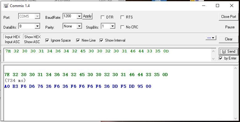

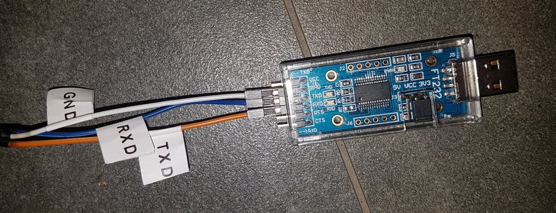

Der console-Port RJ11 an der pylontech hat ja nur vier Pins. Die beiden äußeren sind GND, die beiden inneren sind TXD und RXD.
Mein Kabel ist durchgemessen und sollte passen. Das wird an den USB to serial Adapter angesteckt...

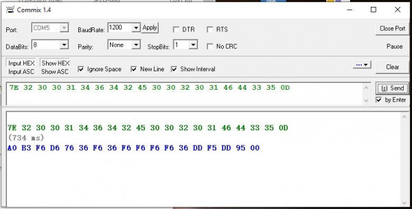

In einem beliebigen Konsolenprogramm (z.B. Commix) antwortet die Batterie ja auch:

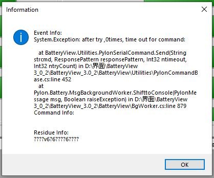

Nur in BatteryView (inzwischen habe ich drei Versionen) eben nicht, da gibt es nur die "timeout"-Meldung.
Vielleicht kann jemand hiermit was anfangen... das ist aus der Version 3.0.3:
Insofern kann es doch nur an irgendwelchen Übertragungseinstellungen liegen. (?)
Ist halt schon seltsam, dass es beim einen funktioniert, beim anderen mit gleichen Bedingungen nicht.

also bei mir funktioniert nur die Version B2.0 die 3er Version geht bei mir gar nicht.
Wo ich das zum ersten mal starten wollte, hat auch die 2er Version nicht funktioniert, dann habe ich vorher das BatteryView.vshost.exe gestartet dann hat es komischerweise auf anhieb geklappt.
Sorry ansonsten kann ich dir da auch nicht weiterhelfen.
