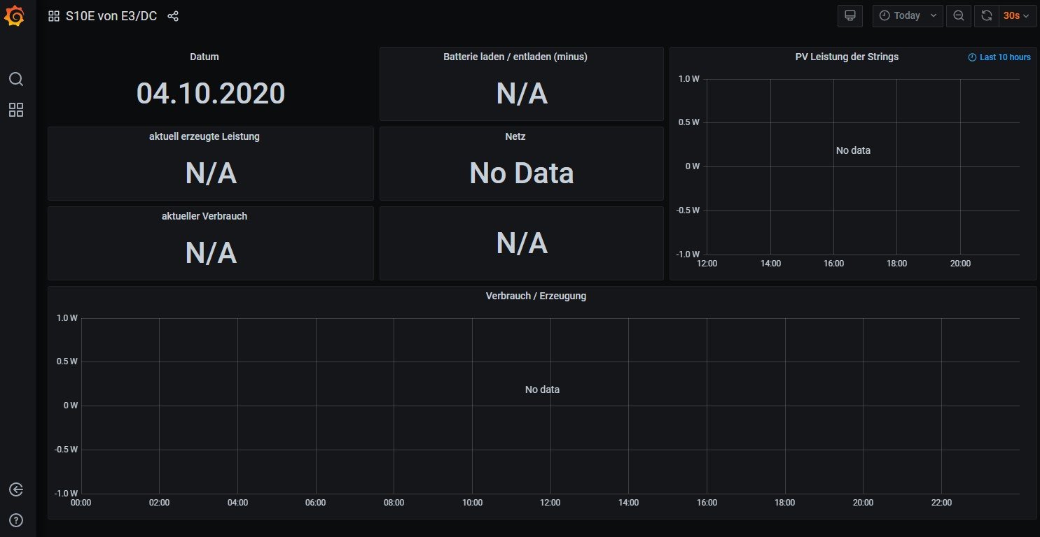

leider bekomme ich das nicht zum laufen. Es werden keine Daten angezeigt. Habe das Setup nochmal durchgeführt leider gleicher fehler.
Hat sich grade erledigt. Im E3DC war der MoBus nicht aktiviert. Nun bekomme ich auch Daten.
