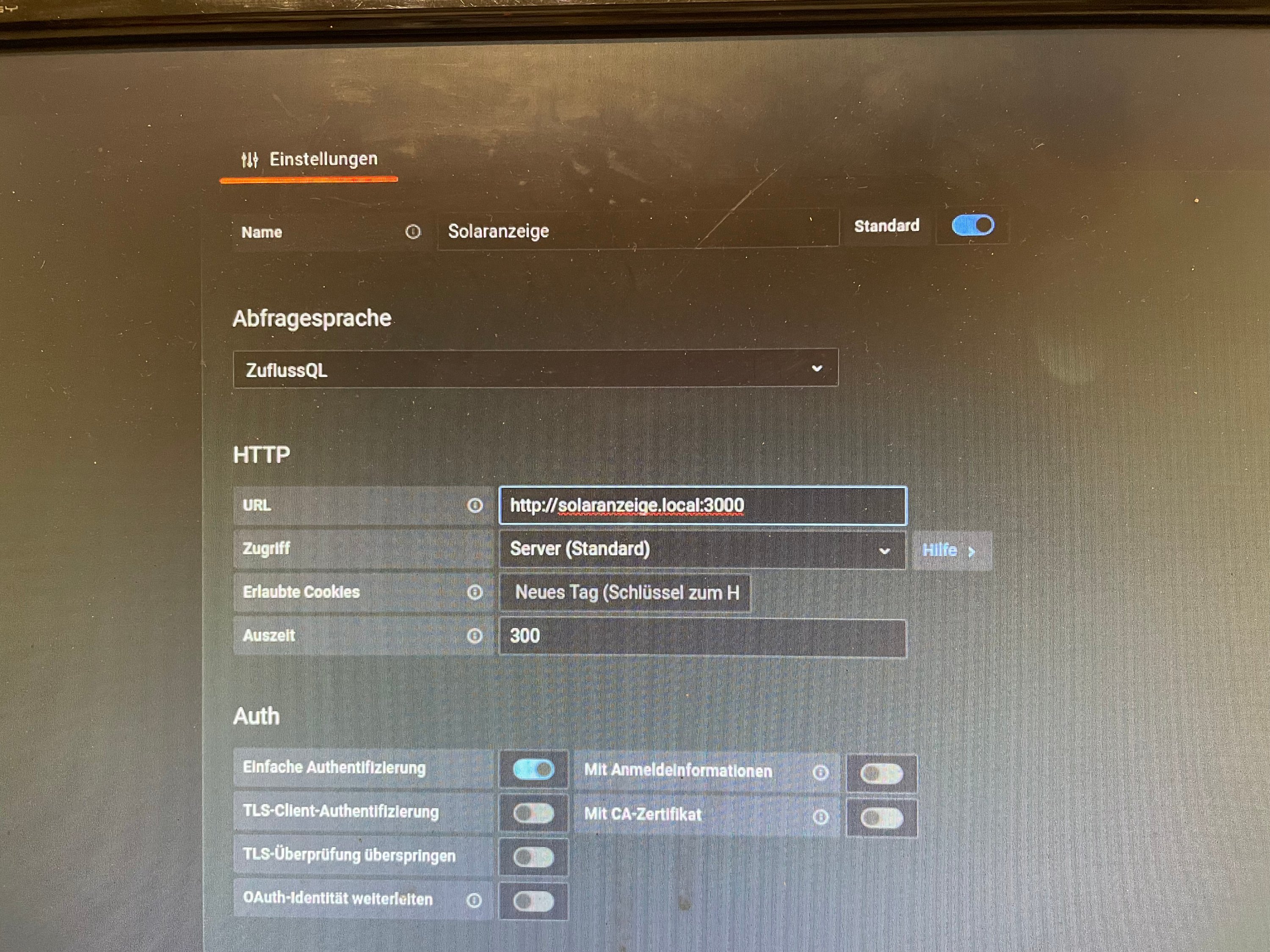

Hallo Zusammen und ein frohes neues Jahr.
Ich habe hier solaranzeige auf einem Raspberry pi4 am laufen.
Es kommen immer nur Fehlermeldungen.
Was übersehe ich?
