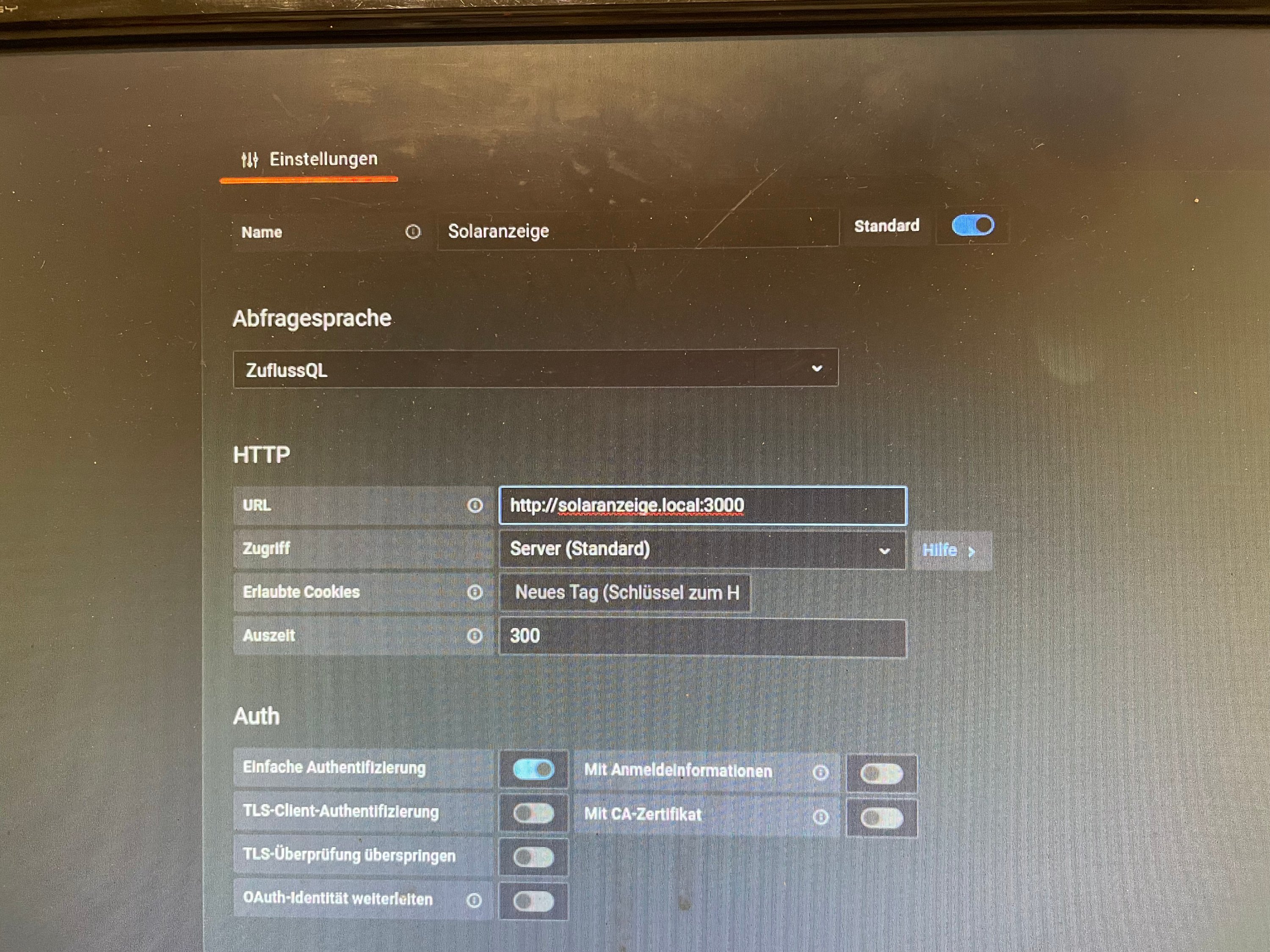

Ich habe hier solaranzeige auf einem Raspberry pi4 am laufen.
Es kommen immer nur Fehlermeldungen.
Was übersehe ich?
