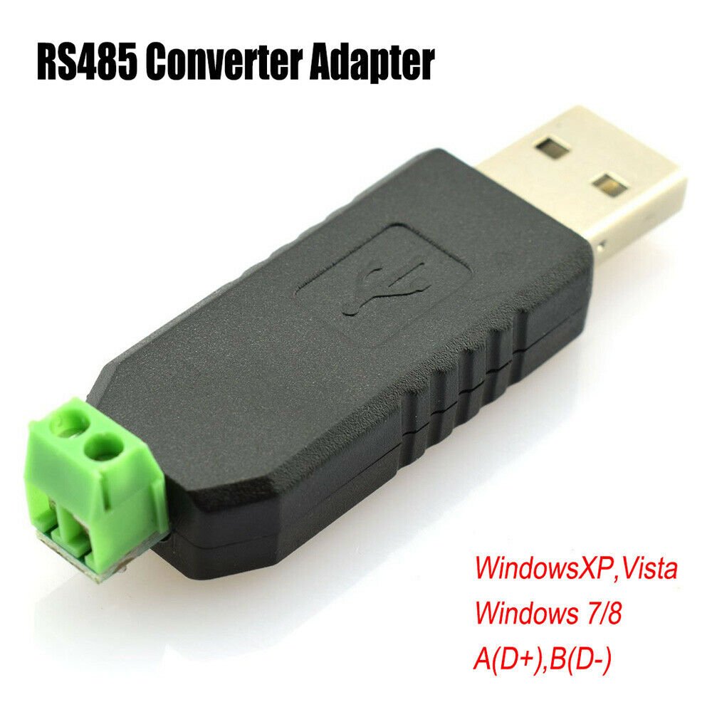

Ich meinte allerdings auch den WiFi-Adapter, der mit Leitung an den Laderegler angeschlossen ist. Aber welche blauen Adapter meinst du? Hast du da mal n Link? Es gibt zwar blaue Adapter, aber es steht ja meist nicht drin, dass eine galvanische Trennung drin ist. Nur die Farbe heißt ja nicht, dass es so ist, oder?

Der hat bei mir Probleme gemacht:
Der hat gut funktioniert
xxxxx
xxxxx
Danke dir, habe ich mir notiert. Jetzt solltest du, glaube ich, die Links wieder entfernen. Ich weiß nicht, ob die hier erlaubt sind ;-) Wie schon geschrieben, seit ich die Leitung auf dem kürzesten Weg aus der Verteilung herausgeführt und den Pi nach draußen verlegt habe, gab es bisher keine Peaks mehr. Ich werde es weiter beobachten. Sollten die Peaks nochmal auftauchen, werde ich mir den Adapter bestellen und es damit versuchen.
