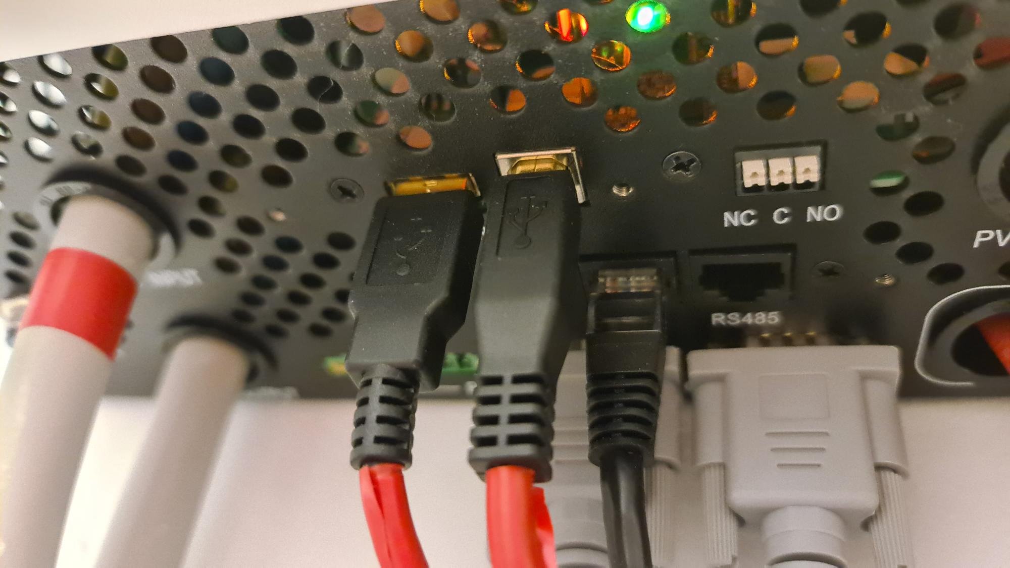

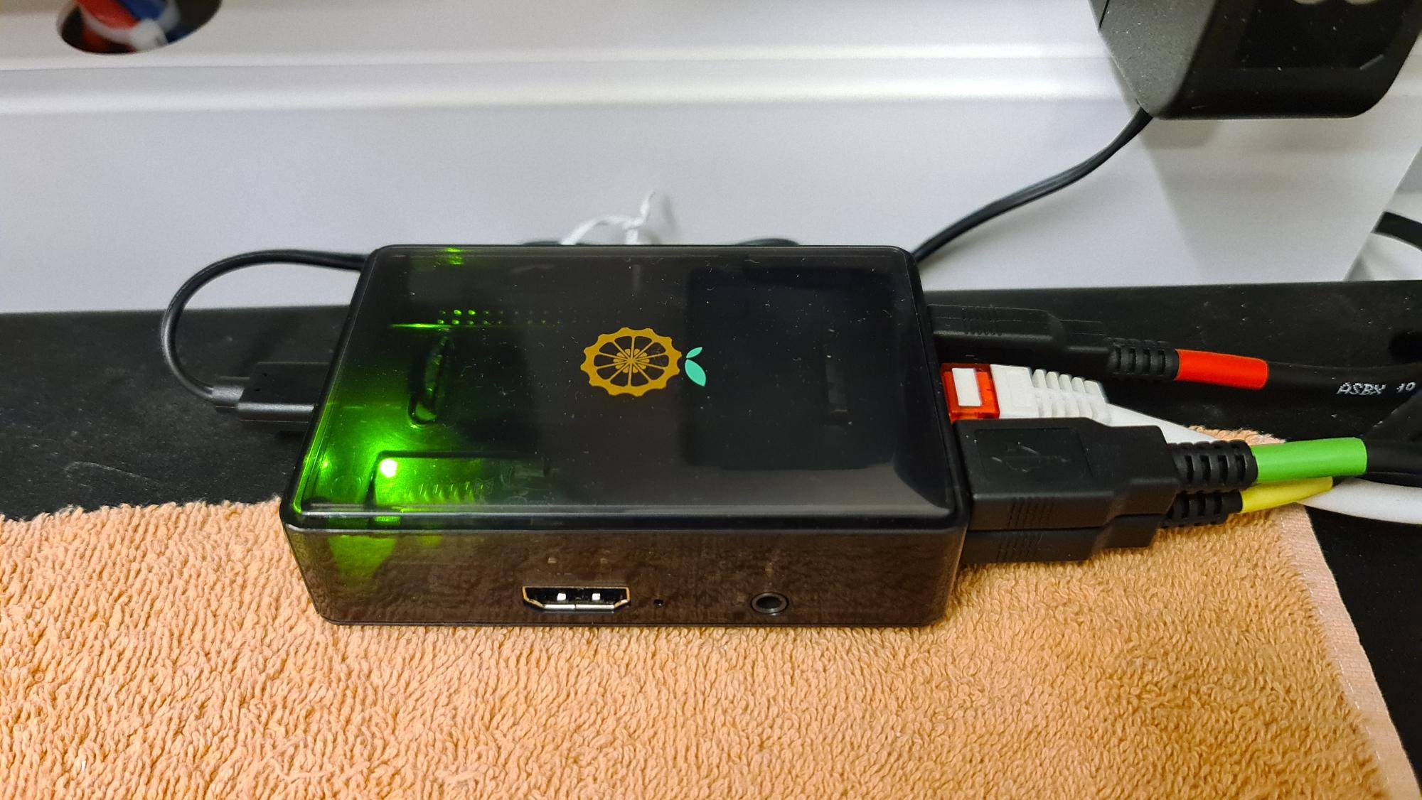

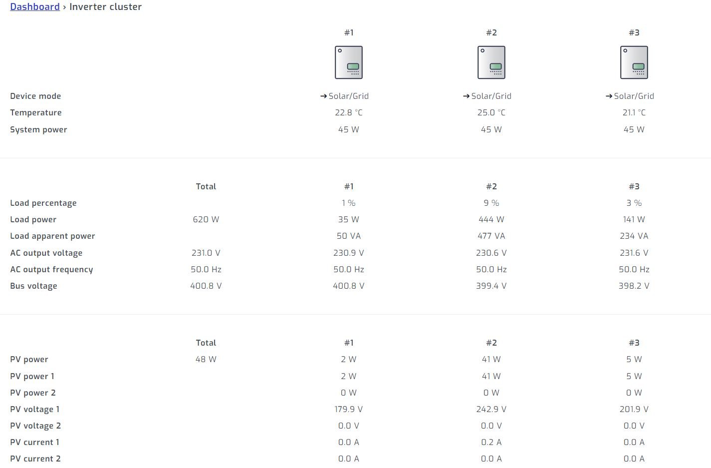

ich nutze momentan neben der GROWATT eigenen App, die ja oft nicht funktioniert oder Ladehemmungen hat,
einen Raspi (OrangePi, leider nur 3x USB) in Verbindung mit dem "Solarassistant".
Die USB-Verbindungen sind von jedem Wechselrichter (also 3x) direkt zum Raspi geführt.
Da ich meine WLAN-Sticks nicht direkt am SPF 5000ES montiert, sondern mit USB-Verlängerungen in den Kabelkanal ausgelagert habe, ist eine Doppelnutzung möglich.
USB-HUBs habe ich probiert, aber nicht zum Laufen bekommen.
Leider lässt sich heute auf Grund der Wetterlage nicht viel Solar auswerten.
Frank

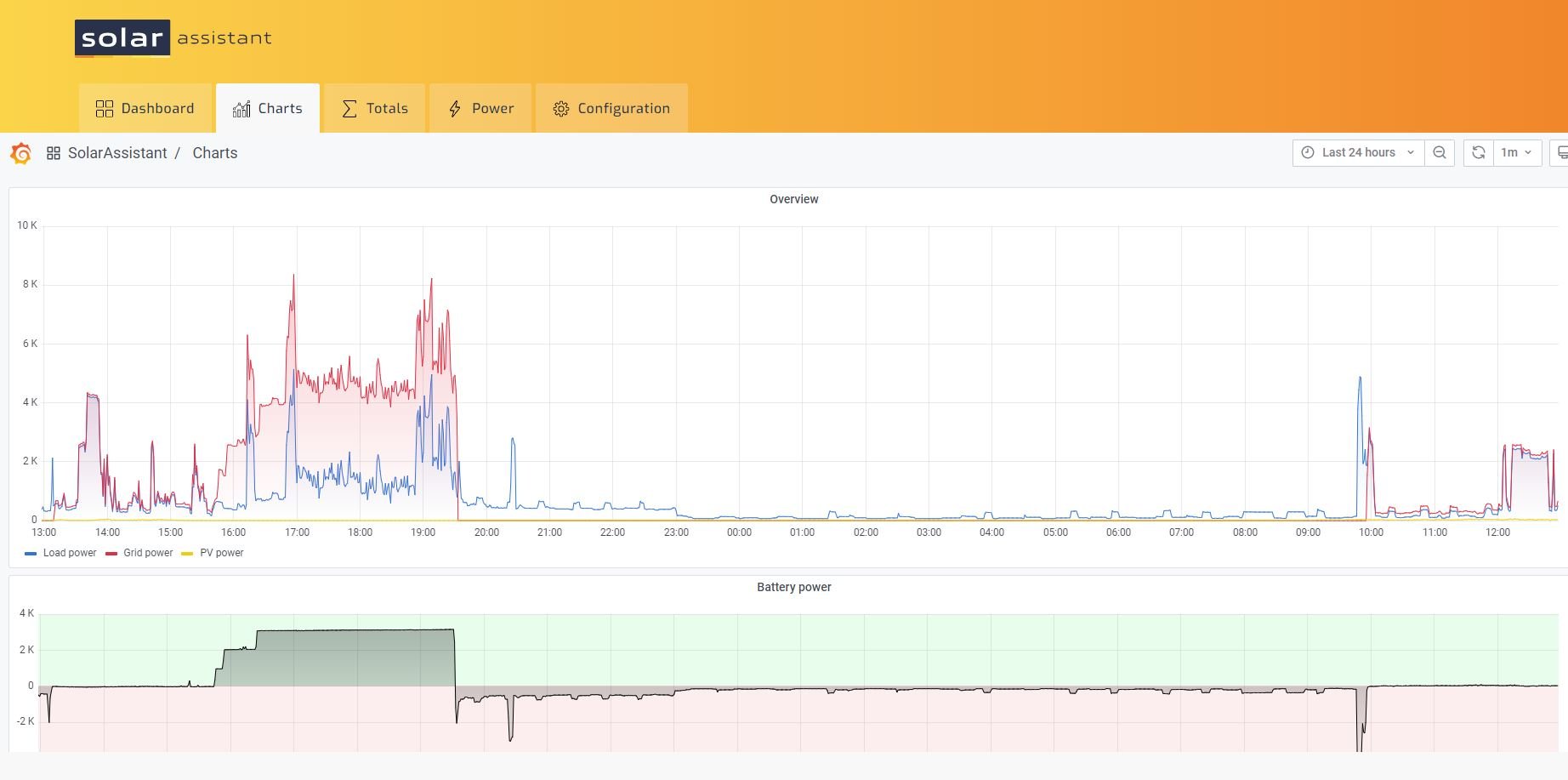

Der Solarassistant funktioniert anscheinend über eine USB-Verbindung, was die Solaranzeige nicht macht.
Immerhin waren auf der Solarassistant-HP nochmal ein paar RS485 Anschlussvarianten für Growatt-Wechselrichter zu finden. Leider wieder alle ohne Erfolg und das mit dem mittlerweile dritten RS485-USB-Konverter :(
