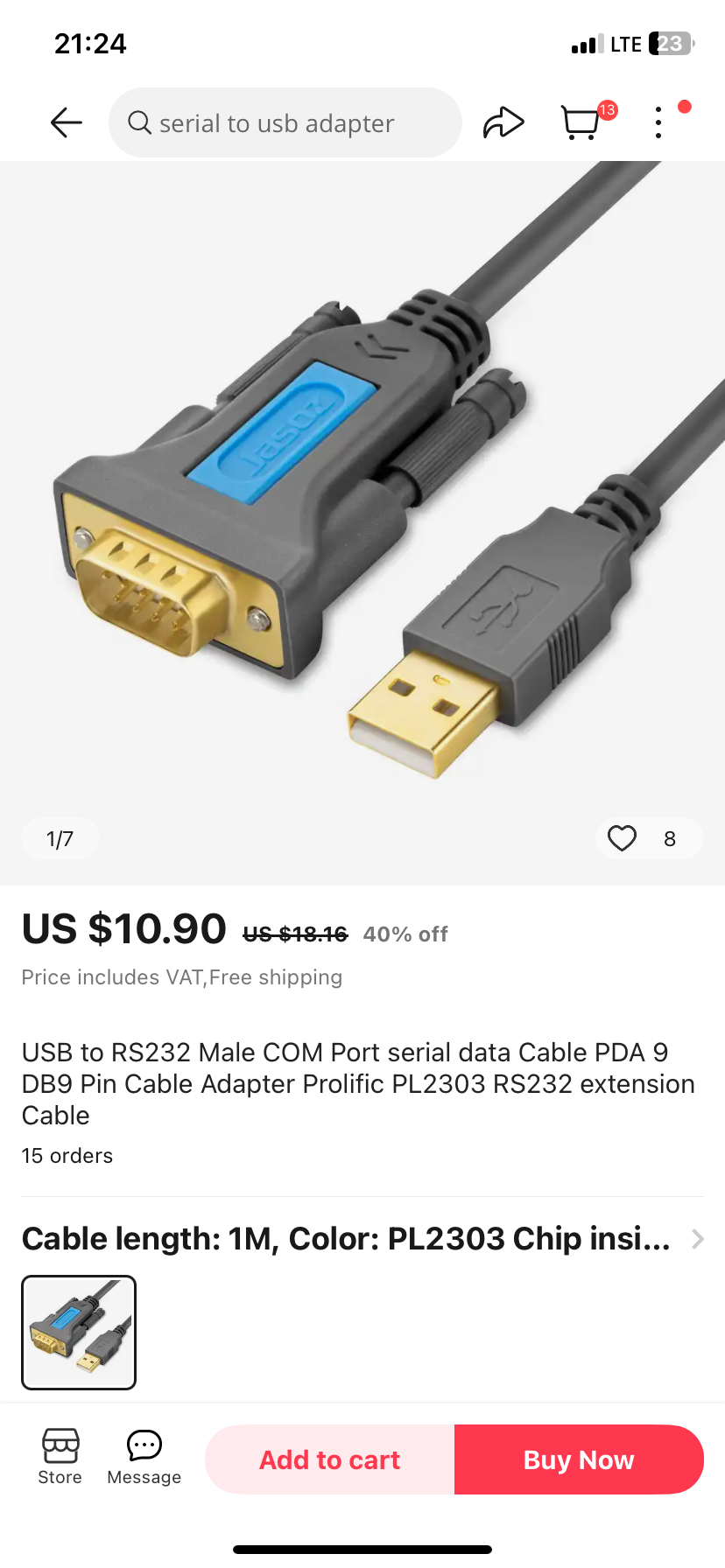

Hallo, heute hat sich mir gelungen PowMr 6,2 kW entlich mit solar assistant verbunden. Habe viele kabelen prubiert, und heute habe entlich die richtige von aliexpress bekommen. Geht das sehr gut und schnell reagiert.

Hallo, kannst du mal Infos zu den Kabeln schreiben, ggf. Bilder. Und wo du sie bestellt hast, und wie.

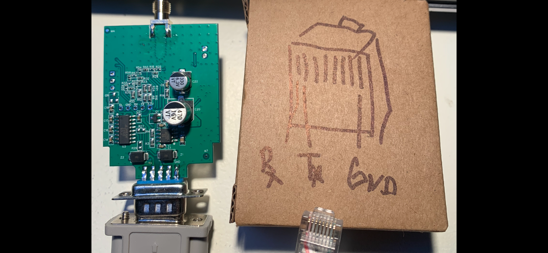

Hallo, habe dieses kabel von aliexpres benutzt. Im solar assistant habe axpert, voltronics ausgewölht. Der übertrager usb-rs232, 485 funktioniert ein bischen schneller.

Ich habe keine USB bei dem wechselrichter, nur einen eingang rj45, auf platine von wifi datalooger habe gesehen welche kabel sind gnd, tx, rx und und die drei habe zum übertrager mit einen kabel mit rj45 connect verbunden.

Hallo @toli07
Kannst du bitte mal davon ein Foto machen?
Wie ist die Belegung der rj45 Schnittstelle?

Danke @ toli07,
damit kann jeder was anfangen.
Sehr gut gemacht.
