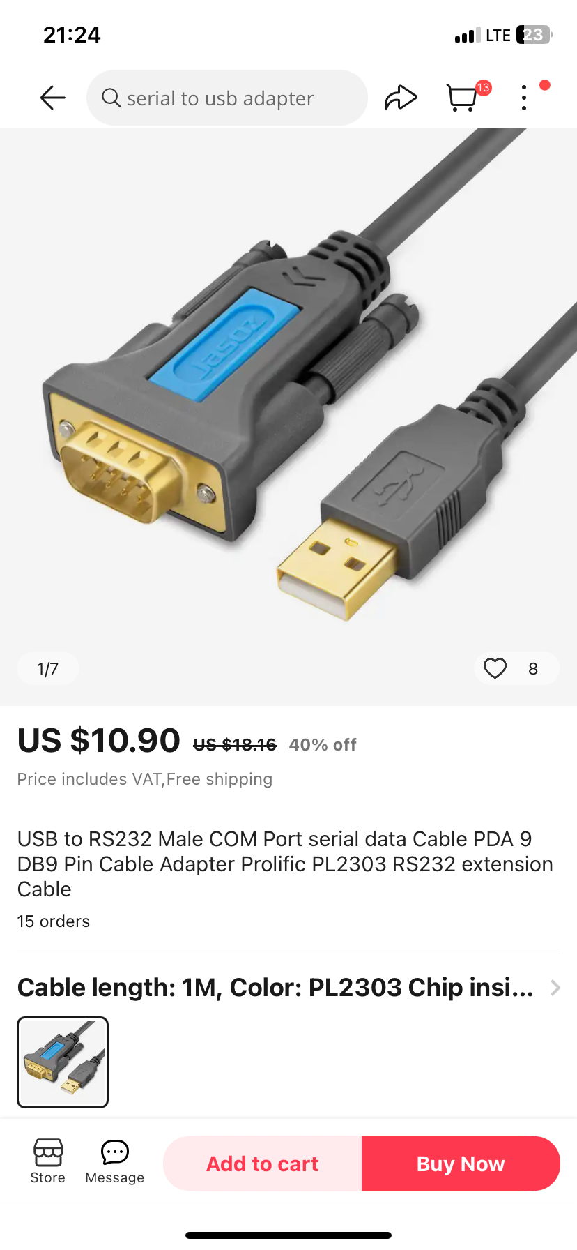

Hallo, heute hat sich mir gelungen PowMr 6,2 kW entlich mit solar assistant verbunden. Habe viele kabelen prubiert, und heute habe entlich die richtige von aliexpress bekommen. Geht das sehr gut und schnell reagiert.

Hallo, kannst du mal Infos zu den Kabeln schreiben, ggf. Bilder. Und wo du sie bestellt hast, und wie.

Re: Powmr POW HVM5.5K-48V Hybrid Wechselrichter
Hallo, habe dieses kabel von aliexpres benutzt. Im solar assistant habe axpert, voltronics ausgewölht. Der übertrager usb-rs232, 485 funktioniert ein bischen schneller.
Hallo @toli07,
welche Schnittstelle benutzt du am Wechselrichter.
Da ist ja nur USB-B Stecker oder RJ45?
Ich habe keine USB bei dem wechselrichter, nur einen eingang rj45, auf platine von wifi datalooger habe gesehen welche kabel sind gnd, tx, rx und und die drei habe zum übertrager mit einen kabel mit rj45 connect verbunden.
