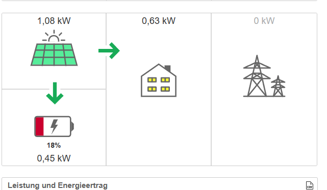

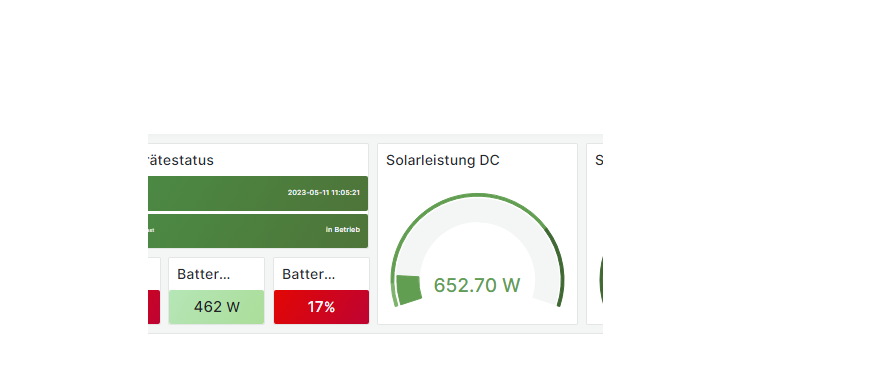

Wie bereits beschrieben:
Heute lt. Portal 1,1 kw PV
Ladung der Bat mit 0,41 kW Lt. Solaranzeige:
670 Watt PV
Ladung Bat 432 Watt Macht zusammen: 1,1 kW ergo stimmt meine Theorie. Das blöde ist nur, am Abend ohne Sonne wird die Energie von der Batterie genommen und ins Haus eingespeist. Dann zeigt Solaranzeige den Wert des Ladestroms als erzeugte PV Leistung an. Also rückwärts so zu sagen.
670 Watt PV
