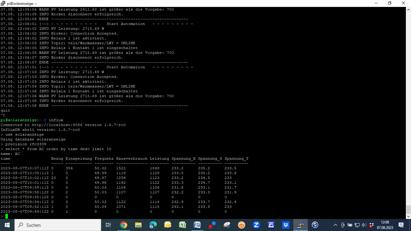

Wenn ich mir meine Influx DB Einträge anschaue, sehe ich nicht den Wert PV Leistung, wie ich ihn jetzt in dem Automations log sehen kann. Sondern nur Leistung. Dieser Wert ist sehr unterschiedlich zu meiner Anzeige in der Fusion Solar App. Ich kann die DB Einträge einfach nicht in Übereinstimmung bringen. Woran liegt das? Kann man die DB Sicht um den Eintrag PV-Leistung erweitern?

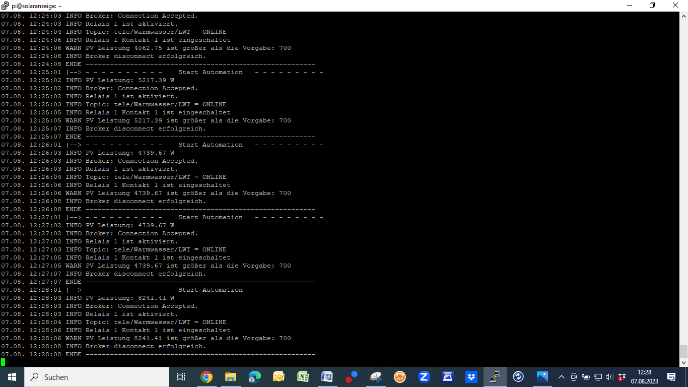

ich habe den Wert PV-Leistung im Log Automation mal auf Plausibilität überprüft.
Der Wert kann nicht stimmen. Bei der jetzigen Wetterlage macht meine Anlage keine Leistung von über 8000 W.
Woran kann das liegen das der Wert im Log angezeigt wird. Woher kommt der denn?

- Beiträge: 6602
Re: Automation
Der Wert wird aus der Datenbank geholt. Schau doch bitte einmal in die Datenbank, was da los ist. Im Measurement "PV"! Da es sich ja um die PV-Leistung handelt.
stromvonoben
- Beiträge: 49
- Registriert: Mi 9. Nov 2022, 15:57
Re: Automation
Hallo schau bitte Mal ein Screenshot vorher. Da ist auch die Ausgabe der DB zu sehen. Da finde ich nur den Wert Leistung. Mit dem komme ich nicht zurecht. Ich finde da nie eine Übereinstimmung mit den Ausgaben der Fusion Solar App. Gibt es da noch ein anzeigbares Feld PV Leistung. Wenn ja, wie kann ich das sichtbar machen.

- Beiträge: 6602
Re: Automation
Einfach einmal im Measurement PV nachsehen. Da gibt es ein Feld Leistung.
AC und PV ist nicht das Gleiche.

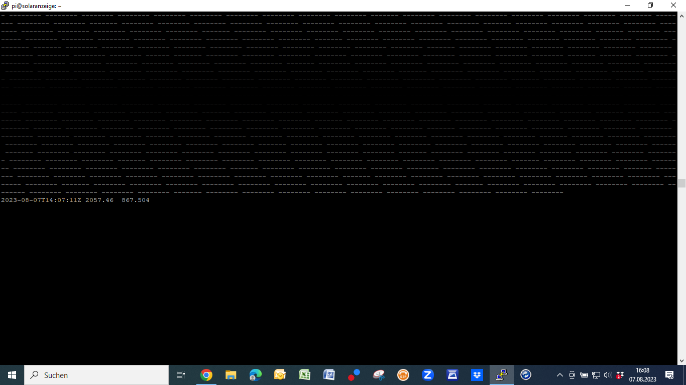

select * from PV order by time desc limit 10-----------------------------------------------------
stromvonoben
- Beiträge: 49
Re: Automation
Das sieht für mich sehr unübersichtlich aus. Kann man das gesuchte Datenfeld bei der Anzeige eventuell eingrenzen?
