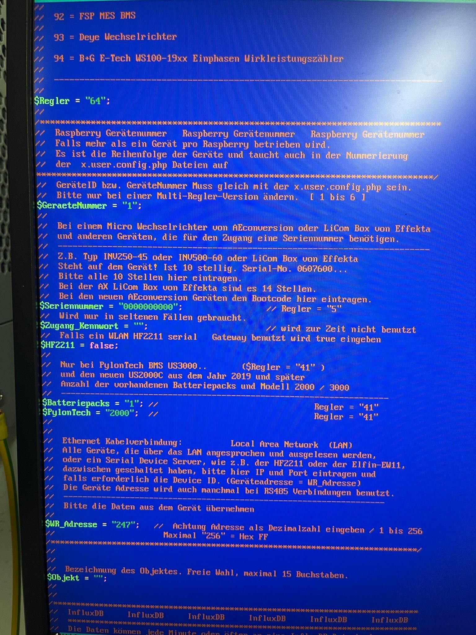

In Linux bin ich gar nicht fit deswegen muss ich auch Fotos anhängen, weil ich die config datei nicht aus der Shell bekomme

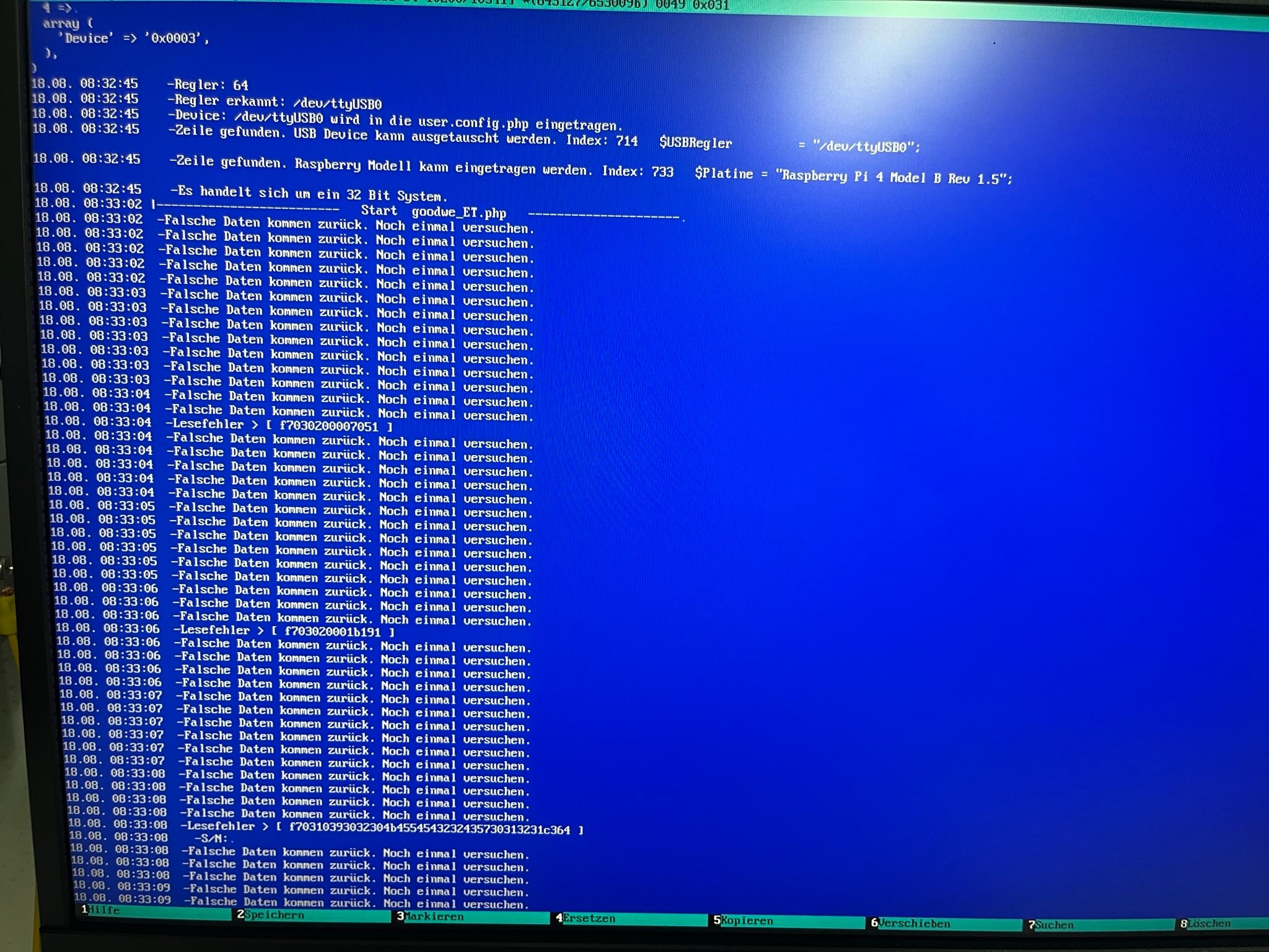

Im Logfile steht nur folgendes:
ich habe genau das selbe Problem. Ich benutze genau den gleichen RS485 Converter wie der TE.
Habe PIN 1 & 2 mit PIN 1 & 2 vom Converter angeschlossen. So wie es sollte.
Hat jemand eine Idee?
18.08. 20:04:34 -Regler: 64
18.08. 20:04:34 -Regler erkannt: /dev/ttyUSB0
18.08. 20:04:34 -Device: /dev/ttyUSB0 wird in die user.config.php eingetragen.
18.08. 20:04:34 -Zeile gefunden. USB Device kann ausgetauscht werden. Index: 719 $USBRegler = "/dev/ttyUSB0";
18.08. 20:04:34 -Zeile gefunden. Raspberry Modell kann eingetragen werden. Index: 738 $Platine = "Raspberry Pi 4 Model B Rev 1.4";
18.08. 20:04:34 -Es handelt sich um ein 64 Bit System.
18.08. 20:04:34 -Falsche Daten kommen zurück. Noch einmal versuchen.
18.08. 20:04:35 -S/N: 9015KETT233W1041
18.08. 20:04:35 !! -Keine gültigen Daten empfangen.
18.08. 20:04:35 |------------------------- Stop goodwe_ET.php ---------------------
18.08. 20:05:15 |------------------------- Start goodwe_ET.php ---------------------
18.08. 20:05:34 -S/N: 9015KETT233W1041
18.08. 20:05:46 !! -Keine gültigen Daten empfangen.
18.08. 20:06:03 |------------------------- Stop goodwe_ET.php ---------------------
18.08. 20:06:03 |------------------------- Start goodwe_ET.php ---------------------
18.08. 20:06:04 -S/N: 9015KETT233W1041
18.08. 20:06:04 !! -Keine gültigen Daten empfangen.
18.08. 20:06:04 |------------------------- Stop goodwe_ET.php ---------------------
18.08. 20:07:48 |------------------------- Start goodwe_ET.php ---------------------
18.08. 20:07:48 -S/N: 9015KETT233W1041
18.08. 20:08:01 !! -Keine gültigen Daten empfangen.
18.08. 20:08:01 |------------------------- Stop goodwe_ET.php ---------------------
18.08. 20:08:02 |------------------------- Start goodwe_ET.php ---------------------
18.08. 20:08:03 -S/N: 9015KETT233W1041
18.08. 20:08:03 !! -Keine gültigen Daten empfangen.
18.08. 20:08:03 |------------------------- Stop goodwe_ET.php ---------------------

ich habe den gleichen Adapter (https://www.amazon.de/dp/B07B416CPK?psc ... ct_details) und er brachte immer nur Lesefehler. Dein Tipp mit "Rechner neu starten nach jeder Änderung" hat bei mir den Erfolg gebracht. Jetzt rutschen alle Daten in die Influx-DB. Kannst Du erklären, was beim reboot passiert, was bei einem einfachen Ein- und Ausstecken des USB-Adapters nicht gemacht wird? Dafür ist doch USB eigentlich gedacht, dass man es im Betrieb aus- und wieder einstecken kann.

Nur bei einem Neustart wird die serielle Geschwindigkeit auf die richtige Baud Rate, die der Wechselrichter benötigt, eingestellt. Hier gibt es keine automatische "Verhandlung" zwischen 2 Geräten, wie man das bei Windows kennt.
