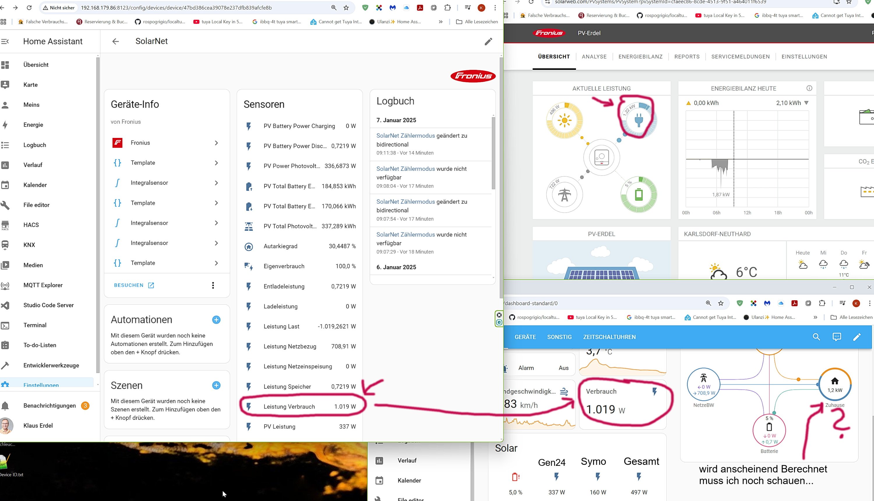

schon weiter gekommen?
Ich denke ich habe das gleiche Problem in Verbindung mit HA.
Schaut mal in meine angehängte Grafik.
DerUser
DerUser
Beiträge: 2
Registriert: Di 7. Jan 2025, 09:48
Re: Falsche Verbrauchswerte
Beitrag von DerUser »
ich habe es jetzt auch manuell gelöst:
{{ states('sensor.solarnet_pv_leistung') | float(0) | round(0)+ states('sensor.solarnet_pv_leistung_2') | float(0) | round(0)+
states('sensor.solarnet_leistung_speicher') | float(0) | round(0)- states('sensor.solarnet_leistung_netzeinspeisung') | float(0) | round(0)+ states('sensor.solarnet_leistung_netzbezug') | float(0) | round(0)
Nun wird der richtige Stromverbrauch angezeigt.
