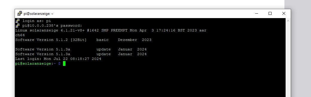

Beiträge: 6602
Danksagung erhalten: 918 Mal
Re: OpenDTU mit 2 Hoymiles WR
Hast du auch auf die Solaranzeige ein Update gemacht? Das solltest du machen. Ansonsten hilft dir des eventuell weiter:
viewtopic.php?t=3415
