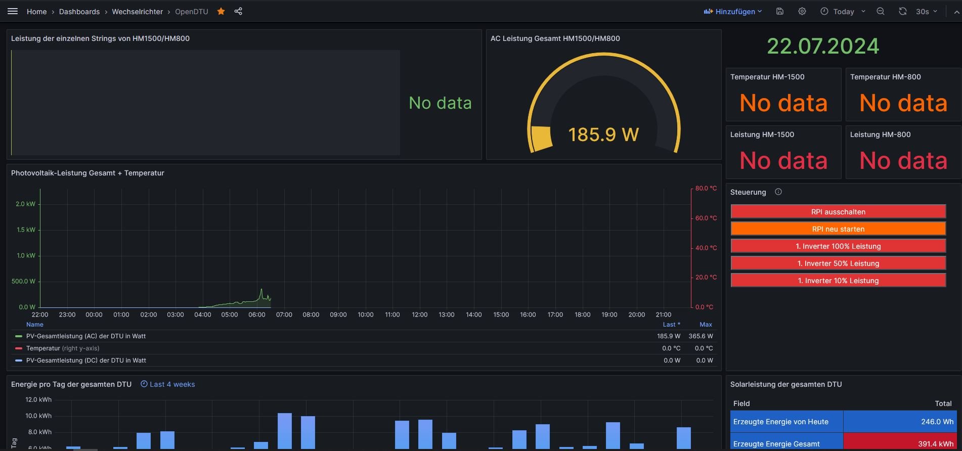

Hallo
Ich habe heute das Update meiner OpenDTU auf V24.6.18 gemacht und jetzt sehe ich im Dashboard nur mehr die halben Daten!
Wie kann das den sein!?
Bitte um Hilfe wie ich das wieder beheben kann!

Re: OpenDTU mit 2 Hoymiles WR
Hast du auch auf die Solaranzeige ein Update gemacht? Das solltest du machen. Ansonsten hilft dir des eventuell weiter:
viewtopic.php?t=3415
