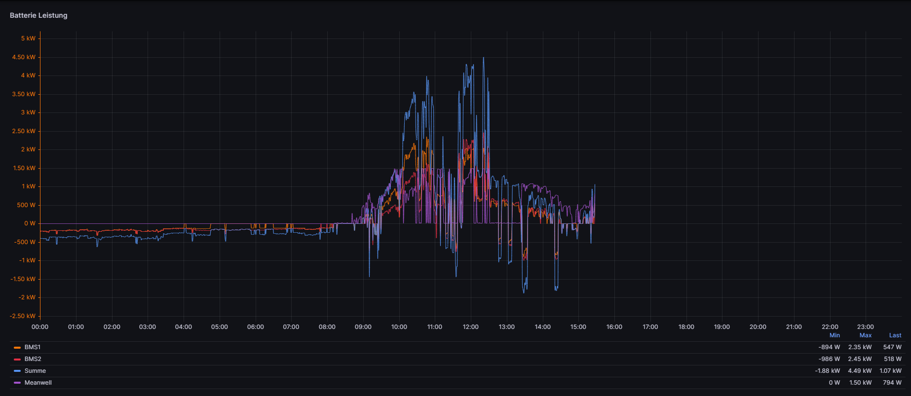

Zeigt den herzschlag des Hauses
Ich hätte auf dem Dach noch genug Platz für PV aber eben wegen dem Schnee rechnet sich das für mich aktuell nicht,ich setzte hier klar auf Zaun PV in Ost West Ausrichtung und eben in Süd Ausrichtung , das hat im Winter nur Vorteile es schneit nichts zu funktioniert ohne großen Aufwand und ist einfach zu realisieren ud es bietet sogar Sichtschutz und sollte mal Schnee daran haften ist er sehr einfach abgekehrt.
Wenn Schnee fällt ist das mit der Dach PV so ne Sache die ostseite wird kaum frei die Wst seite nur wenn genug Sonne darauf Scheint und bei der Südseite hab ich den Vorteil das diese nur 2,5 meter Hoch verbaut ist und ich diese Abräumen kann, wird aber jetzt aktuell ab der Mittagszeit vom haus verschattet, darum Zaun PV da hole ich im Winter gerade nach Schneefall die meiste Energie raus.
Was de Süden angeht ja da sind wir Sonnenstunden mäßig schon gesegnet, aktuell hole ich so 20KW pro Tag aus der Anlage raus und da scheint nicht dauerhaft die Sonne.
Und nein ich meintemein Akku hat 21kw/h Netto an Speicherkapazität geladen wird der maximal mit 4KW mehr geben die anlagen aktuell bei dem Wetter und Sonnenstand nicht her.
