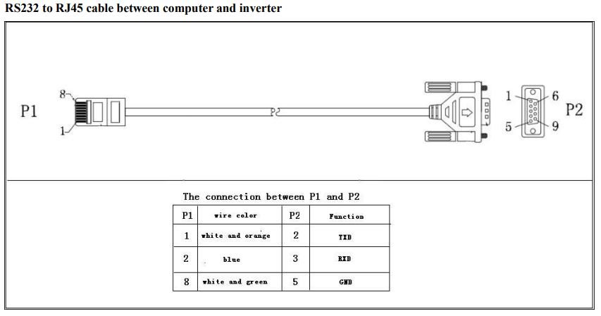

Dein Wechselrichter sollte ein Baugleicher Typ zu meinem Axpert Max8000-48 sein. Protokoll sollte demnach auch passen.
Anschluss ist definitiv so zu erstellen, siehe Bild. Ev mal die Lösung von wovka im Post 2 viewtopic.php?p=36879#p36879 testen. Alternativ geht auch mit Hyperterminal unter Windows. Weiteres benutze ich einen einfachen USB-Uart https://www.amazon.it/dp/B07ZCXH86G?ref ... asin_title.
Versuch erst mal Daten zu bekommen, ev ein Testsystem nur mit Solaranzeige ohne Docker oder sonstiges...

Aktuell ist Solaranzeige über die RJ45 Buchse an der RS232 Schnittstelle angeschlossen. Ich benutze dabei solch einen Stecker, da ist die Pinbelegung simpel zu ändern. Nur an den Pins 1, 2 und 8 des RJ45 kann ich eine Spannung von 12V messen. Ich sehe an der grünen(Senden) und gelben(Empfangen) LED, das Datenverkehr auf der Leitung ist. Dann entstehen auch im solaranzeige.log die langen Zahlenreihen (\00\FF\9F\1C\FF\3F\3C\FE\0F\FF\C7\67\FC\07\18\0C\FE\87...), wie in meinem Post oben.
ABER, gegenüber deinem Bild:
Hier eine kleine Tabelle der Pinbelegungen, wann die Zahlenreihen entstehen und die LEDs blinken:
BD9(1) entspericht deinem Bild. Nur DB9(4) liefert Datenverkehr.
- muss TXD/RXD vertauscht sein
- darf GND (Pin8 vom RJ45) nicht an Pin 5 oder 7 des DB9 angeschlossen sein.
RJ45 DB9(1) DB9(2) DB9(3) DB9(4)
1 2 2 3 3
2 3 3 2 2
8 5 o.7 5 o.7
Ergebnis X X X 1Auch am PC mit WatchPower, sendet der Wechselrichter nur im Falle von DB9(4). WatchPower selber kann damit trotzdem nichts anfangen.
Die Wechselrichter scheinen optisch baugleich, aber alle Daten und Steuerung kommen aus dem Displayteil. Da könnte der Unterschied schon liegen. Aktuell habe ich da die Firmwareversionen U1 4572, U2 1221, U3 0000.
Ist das bei Dir auch so?

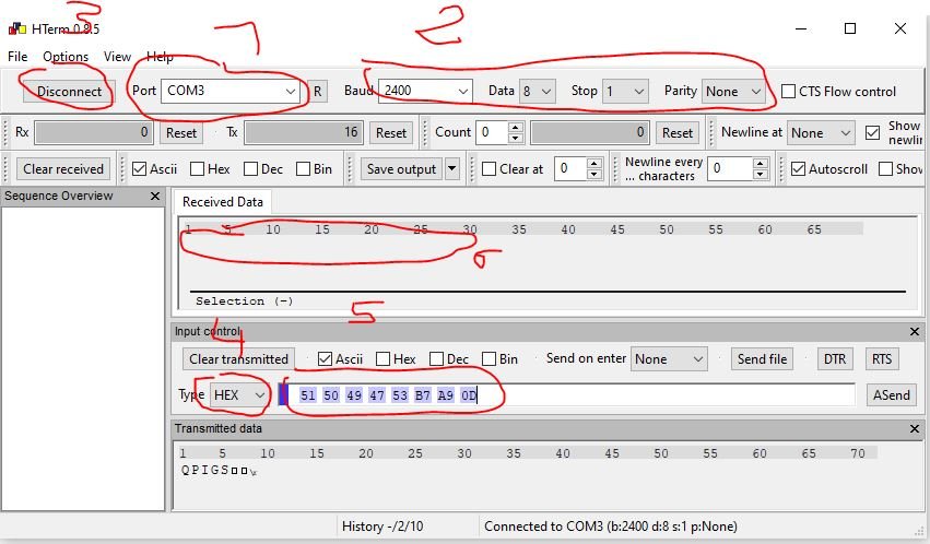

Das verlinkte Bild zeigt die Datenrichtung vom WR! Das heißt Rxd(WR) geht zu Txd am PC und Txd(WR) zu RxD am Pc.
Die GND ist bei RS232 zwingend erforderlich und ligt an Pin 8 des RJ45. Die muß zu Pin 5 am RS232/PC.
Dann nochmal mit Watchpower testen. Oder einfach mit Hterm Testen.
