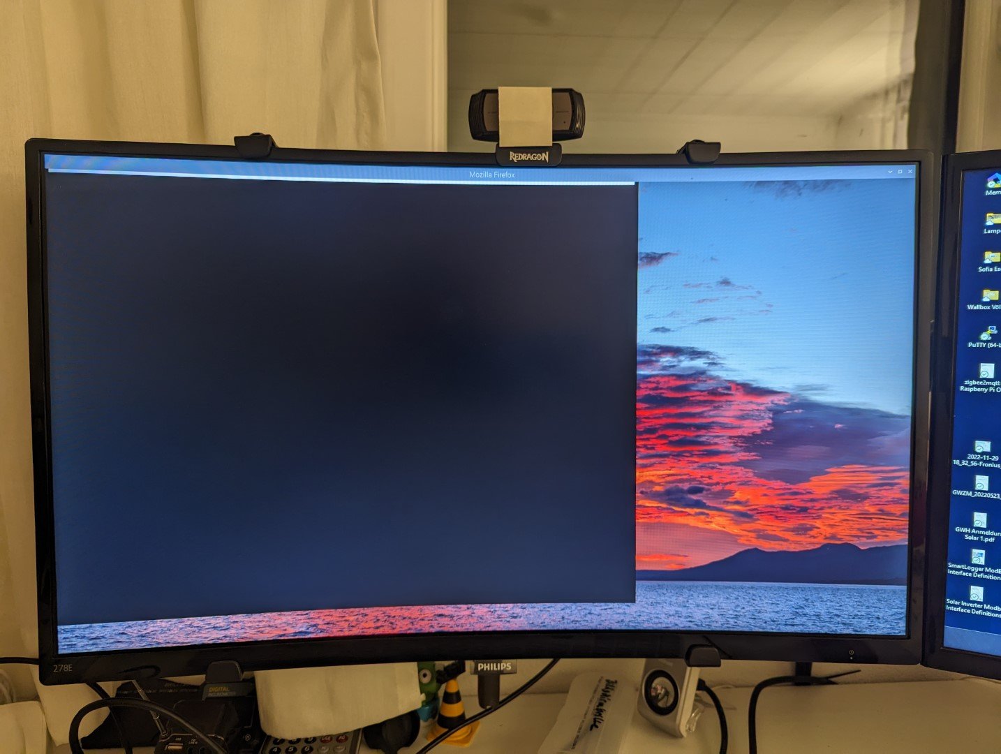

Nach etlichem Lesen, youtube Druckbetankungen und wiederholtem flashen verschiedener Karten und flash Tools, bleibt das Ergebnis auf einem Raspi 4B immer gleich. Er bootet mit einem schönen Sonnenuntergangsbild ohne Taskleiste und einem leeren Fenster, das wohl vom Browser geöffnet wird (screenshot anbei). Erweiterung des Speichers unter Putty auf der SD Karte (SanDisk Ultra 32 GB XC1) ändert auch nichts. Die Größe des benutzten Speichers durch das Image nach dem ersten Start ist aber nur 7.1 GB groß. Ich hatte hier etwas von 8 GB gelesen. Einstellungen in der config Datei nach Anleitung und erneutem Booten ändert daran auch nichts.
Ich werde es dann mal mit dem 32 Bit Image versuchen und wieder berichten.
PS.: Wer lesen kann ist klar im Vorteil. Warum auch immer, habe ich während des Flashens den Beitrag gefunden, in dem steht, dass mein Problem beim 64 bit Image öfter mal auftritt. Somit hat sich das hier eher erledigt, aber ich lasse es einfach mal hier, als Hinweis für andere neue Nutzer, die genau so schlecht im lesen sind wie ich ... :oops: :P
