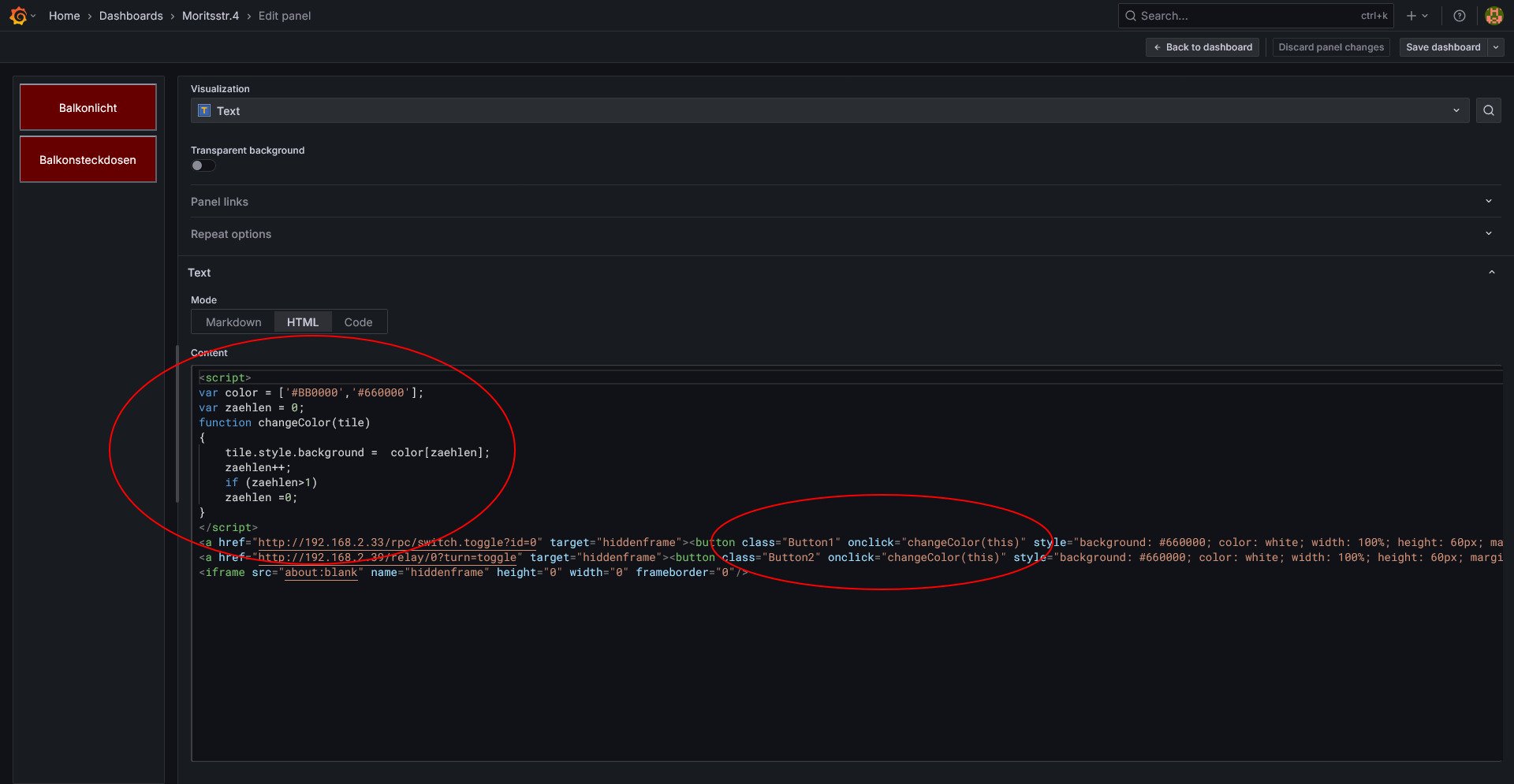

Hier ist eine Möglichkeit, wie man die Farbe des Buttons bei jedem Klick ändern kann:
Was muss geändert werden gegenüber der 1. Beschreibung?
  1. In jeder "Button" Zeile muss der Eintrag: class = "Buttonx" onclick = "changeColor(this)" ergänzt werden. x = eine fortlaufende Zahl also Button1, Button2 usw.
  2. Der <script> ... </script> Block muss als Erstes, vor die Button Zeilen platziert werden!
Dadurch ändert sich die Farbe des Buttons abwechselnd. Das hat jetzt nichts mit dem Zustand des Kontaktes zu tun, sondern man kann nur erkennen, ob der Button gedrückt wurde oder nicht. Es ist ein kleiner Schritt in die richtige Richtung. Es fällt uns bestimmt noch etwas Besseres ein.

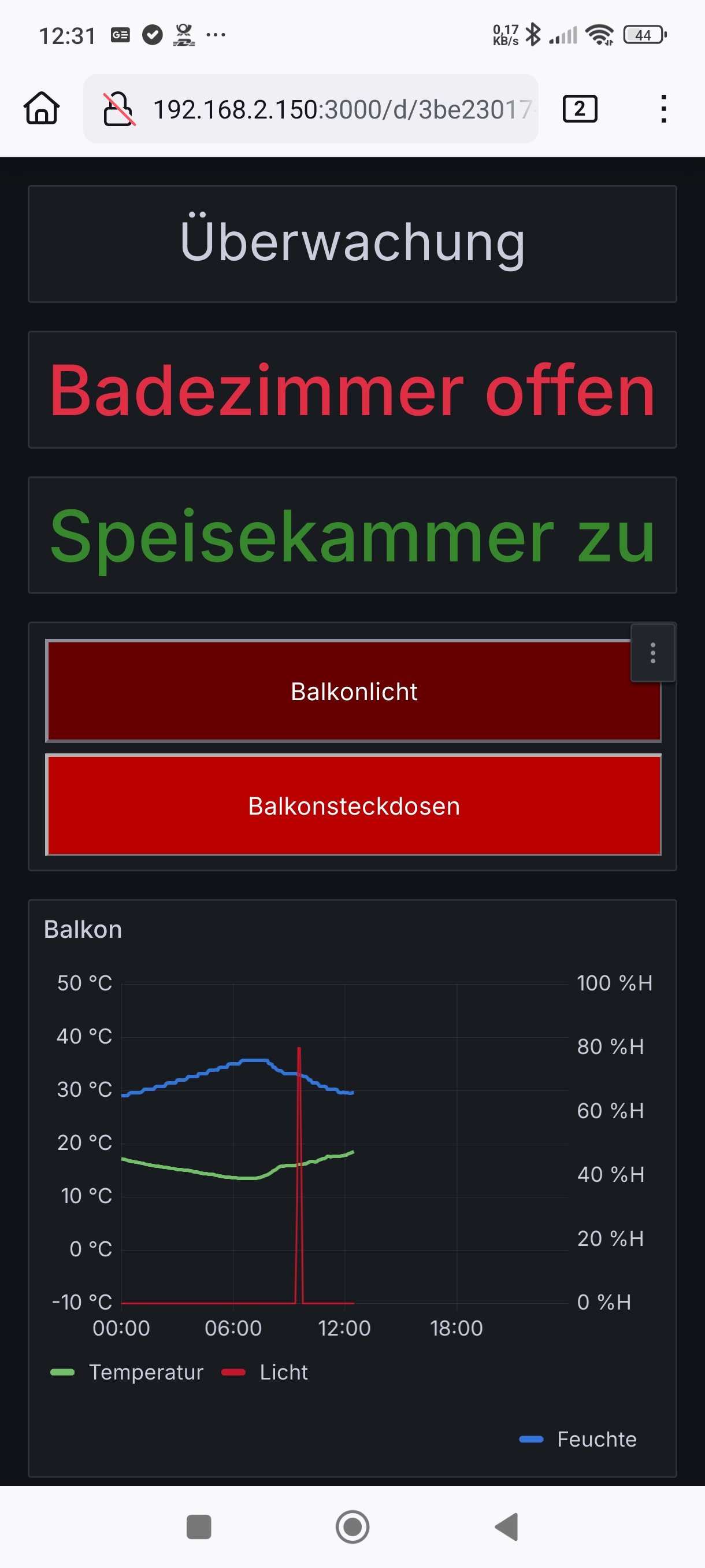

1. Test:
So sieht das auf einem Handy aus: Die ersten beiden Zeilen sind Fenster in Zimmern. Der rote Balken in der unteren Grafik ist das Licht auf dem Balkon. (Bewegungsmelder)

Ok du hast Fensterkontakte das ist auch noch so ein Nice to have welche hast du da genommen?
Ja finde das auf dem Handy ebenfalls so vor Da bin ich am rum probieren ob man auf dem Handy nicht 2 nebeneinander angezeigt bekommt, auf der anderen Seite kann man Gut Raum für Raum abgehen.
Beiträge: 6503
Hat sich bedankt: 162 Mal
Danksagung erhalten: 923 Mal
2 nebeneinander lässt Grafana auf dem Handy nicht zu. Zumindest habe ich noch keinen Trick gefunden. Die Fensterkontakte sind die Shelly BLU Door/window. Die sind preiswert.

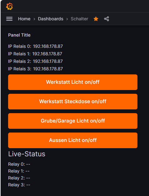

<!DOCTYPE html>
<html lang="de">
<head>
  <meta charset="utf-8" />
  <title>Relais-Steuerung</title>
  <style>
    .btn {
      background: #FF6600;
      color: white;
      width: 95%;
      height: 50px;
      margin: 6px 0;
      border: none;
      border-radius: 6px;
      cursor: pointer;
      font-size: 16px;
      text-align: center;
    .btn.on { background: #28a745; }  /* grün */
    .btn.off { background: #dc3545; } /* rot */
    .frame { display: none; } /* Hidden frame kann entfernt oder belassen werden */
  </style>
</head>
<body>
  <!-- Konfigurierbare Relais-IP-Adressen -->
  <div>
    <label>IP Relais 0: <input id="ip0" type="text" value="192.168.178.87" /></label>
  </div>
  <div>
    <label>IP Relais 1: <input id="ip1" type="text" value="192.168.178.87" /></label>
  </div>
  <div>
    <label>IP Relais 2: <input id="ip2" type="text" value="192.168.178.87" /></label>
  </div>
  <div>
    <label>IP Relais 3: <input id="ip3" type="text" value="192.168.178.87" /></label>
  </div>
  <!-- Steuerbuttons (je Relais) -->
  <button class="btn" id="btn0" data-id="0" data-ip="ip0">Werkstatt Licht on/off</button>
  <button class="btn" id="btn1" data-id="1" data-ip="ip1">Werkstatt Steckdose on/off</button>
  <button class="btn" id="btn2" data-id="2" data-ip="ip2">Grube/Garage Licht on/off</button>
  <button class="btn" id="btn3" data-id="3" data-ip="ip3">Aussen Licht on/off</button>
  <iframe src="about:blank" name="hiddenframe" height="0" width="0" frameborder="0" class="frame"></iframe>
  <h3>Live-Status</h3>
  <div>Relay 0: <span id="0">--</span></div>
  <div>Relay 1: <span id="1">--</span></div>
  <div>Relay 2: <span id="2">--</span></div>
  <div>Relay 3: <span id="3">--</span></div>
  <script>
    // Zentrale Konfigurationsdaten
    const relays = [
      { id: 0, ipInputId: 'ip0', statusElemId: 'sw0', btnId: 'btn0' },
      { id: 1, ipInputId: 'ip1', statusElemId: 'sw1', btnId: 'btn1' },
      { id: 2, ipInputId: 'ip2', statusElemId: 'sw2', btnId: 'btn2' },
      { id: 3, ipInputId: 'ip3', statusElemId: 'sw3', btnId: 'btn3' }
    // Hilfsfunktion: Liefert die aktuelle IP für ein Relais
    function getRelayIP(relay) {
      const el = document.getElementById(relay.ipInputId);
      const v = el && el.value ? el.value.trim() : '';
      return v || '192.168.178.87';
    // Status-UI aktualisieren
    function updateStatusUI(relayIndex, is
Also soweit bin ich mit chat gpt schon gekommen leider lassen sich die Buttons nicht schalten dazu feheln mir einfch die Kenntnisse
Aber das layout gefällt mir bis auf die IP Adressen oben die braucht niemand.

Der gepostete Code ist nur die Hälfte. Da kann man nicht heraus erkennen wie es funktionieren soll.
So kann es auf jeden Fall nicht funktionieren.
