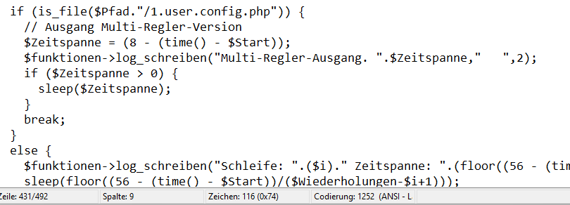

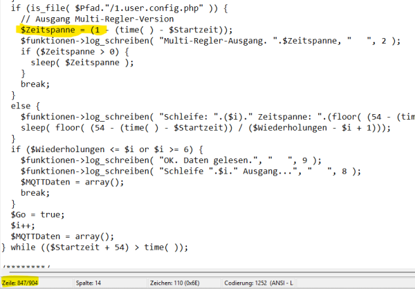

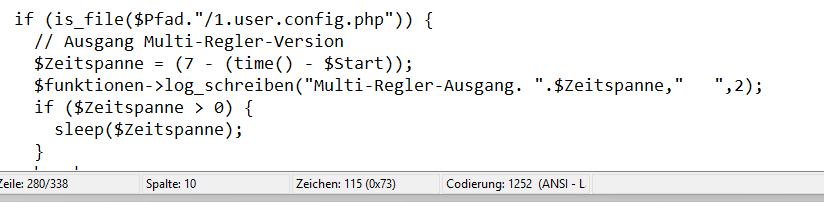

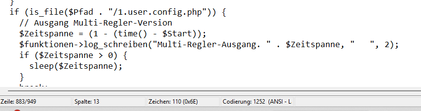

So ich hab dir das ganze mal raus gesucht wie oben schon markiert mit der passenden Zeile in der jeweiligen Geräte PHP, aber ACHTUNG!!!!!!nach einem Update musst du das wieder erneut einstellen.Blaue Spardose hat geschrieben: ↑So 7. Sep 2025, 19:46Klar verrate ich das:
1. Shelly Pro3EM; Anbindung LAN > Erfassung der Produktion, da die alten Kaco WR nicht eingebunden werden. 2. Kostal Smart Energy Meter; Anbindung LAN > Erfassung Einspeisung/Bezug 3. Kostal Plenticore; Anbindung LAN > Be/Entladung des Akku
4. Shelly Pro3EM; Anbindung LAN > Erfassung Eigenverbrauch
5. Shelly Pro3EM; Anbindung WLAN > Erfassung Verbrauch der Werkstatt Weiter soll noch ein Mikrowechselrichter von Envertech (falls das nicht machbar ist, ein weiterer Zähler) per WLAN eingebunden werden,
eine Elektroheizung (auch durch Shelly Pro3EM gezählt (Frostwache in Werkstatt)) Anbindung WLAN soll noch eingebunden werden und ein Shelly H&T-Thermometer (welches nicht abgefragt werden muss, sondern selbst Daten sendet) (Anbindung WLAN) soll auch noch erfasst werden.
Gruß Heiko
Die Shellys sind schnell den 3 PM hab ich hier liegen aber noch nicht getestet ob der 1 Sek kann ich vermute ja, wie schnell deine Kostal sind gute Frage ich hab nen alten PIKO 10.0 WR der schafft 2 Sekunden also geh ich davon aus das dass bei dir auch so klappen könnte hier musst du dich halt mal ran tasten was geht.
bei den Meisten iss so 2 -3 Zeitspanne ganz gut da können die Sauber die Daten schicken und das ganze geht auch gut vorran, was ich dir noch anmerken möchte achte darauf das deine usb Anschlüsse mit den FDTI Chip richtig zu deinen user PHP terminiert sind also mit klaren bezügen den meist wird es ab 3-4 geräten schwierig gerae wenn man an der Zeit dreht, oder ein reboot kommt. das merkst du dann ganz schnell das halt einige nicht ausgelesen werden.
