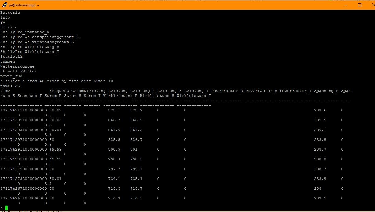

Mir ist doch tatsächlich nochwas aufgefallen. Wenn ich mir die Werte der Measurements anschaue, ist das garnicht sauber gruppiert
Da los?
Da los?

Re: Probleme mit der Influxdatenbank
das passt schon so.
Die Bennungen sind zu lang, als dass sie in einer Zeile Platz finden.
Da kannst du dann entweder die Bennungen kürzen oder mit dem kosmetischen Problem leben.
edit: Benennungen kürzen bedeutet aber Eingriffe in diverse PHP-Skripte und in die verwendeten Grafana Dashboards.
Ist also eher was für Fortgeschrittene.
