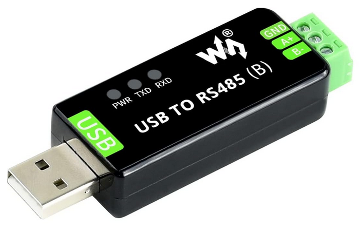

Sorry für die so späte Antwort. Ich gucke hier nicht so oft rein, da sich das Thema für mich eigentlich erledigt hat. Aber natürlich ist es wünschenswert, wenn es nicht nur bei mir läuft, sondern auch bei anderen.
Also: Du musst beachten, dass RS232 nicht RS485 ist. Der von dir erwähnte "Ltd FT232 Serial (UART) IC" kann nur UART/RS232, nicht aber RS485, daher hat er nicht funktioniert. Der "InciFuerza CP2104 SN75176 USB 2.0 to RS485 Serial Converter" klingt schon besser. Aber wirklich empfehlen kann ich nur die Adapter, die ich hier schon verlinkt hatte, zumindest habe ich es zumindest erfolgreich zum Lauf gebracht:
https://www.amazon.de/gp/product/B08XLT21S6 (besser für einen R-PI geeignet)
https://www.amazon.de/gp/product/B083943T9J (besser für einen R-PI geeignet)
https://www.amazon.de/gp/product/B016IG6X7I (läuft über USB, quasi mit jedem Rechner nutzbar)
Sonst wäre natürlich interessant, wie du den "InciFuerza CP2104 SN75176" genau angeschlossen hast. Sollte das Thema noch für dich relevant sein, poste doch gerne mal Bilder bzw. einen genauen Anschlussplan. Sonst hatte ich aber auch hier ziemlich genau beschrieben, was man machen muss, damit es funktioniert:

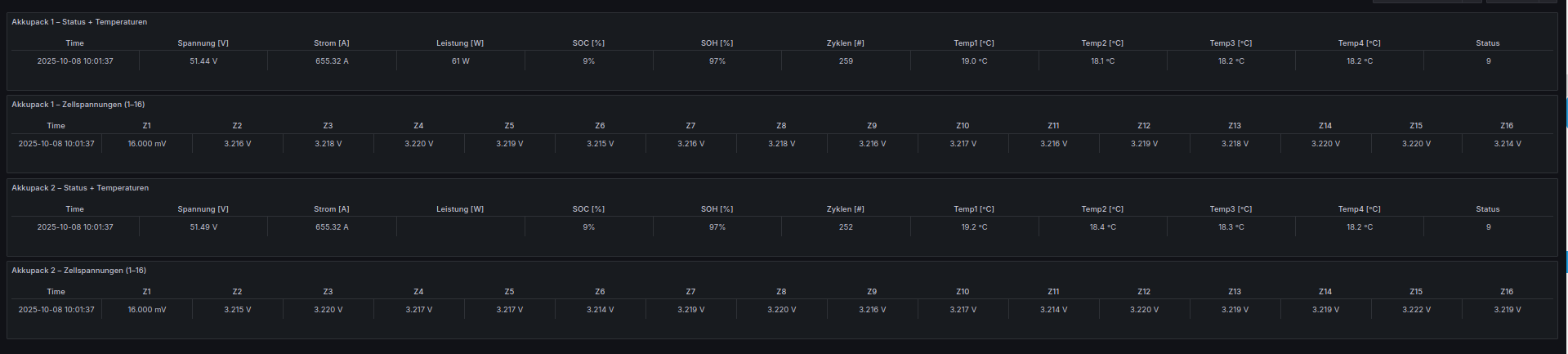

bin ein Stück weiter. Erstes Dashboard läuft, sieht nicht schön aus. Ging nur darum, endlich die Werte zu erkennen.
Wer auch einen SLPO48-200 hat, hier meine PHP Dateien. Meine Daten laufen in solaranzeige5. Einfach anpassen bei Bedarf.
Falls jemand Verbesserungsvorschläge hat, immer her damit. Bin nun mit dem Aufhübschen vom Dashboard beschäftigt.
Und Vorsicht, hatte anfangs mit jk_bms_modbus gearbeitet. Wollte es dem SLPO48-200 anpassen. Als Vorlage nutzen. Es hat mit der originalen Datei nichts mehr zu tun. Ich habe so einen Akkupack nicht. Darum war es mir egal.
Screenshot vom zweiten Dashboard

der Vorteil ist, wenn man Rentner ist und es regnet, man hat viel Zeit.
Ich habe ein neues Dashboard erstellt für 4 Akkupacks, habe aber nur 2, aber man weiß ja nie.
Einfach 7.user.config.php und 8.user.config.php erstellen.
Ich nutze unter Linux Mint den Double Commander zum Dateivergleich. Unter Windows z. B. den Total Commander dafür nutzen. Dann sieht man schön die Unterschiede und kann weitere x.user.config.php erstellen. Ich weiß nur nicht, was passiert, wenn man mehr als 6 Geräte ausliest? Eher was für Ulrich? Zeit ist genug zum Auslesen bei mir.
Mir ging es dabei nicht um Schönheit, ich will nur wissen, ob eine Zelle versagt.
Vielleicht baue ich noch ein rotes Alarmfeld ein?
So oft werde ich aber nicht darauf schauen. Mir reicht es erstmal so.
Wer Fehler findet oder Verbesserungen hat, immer her damit.
jk_bms_modbus.php
liest die Akkus aus
(6.05 KiB) 5-mal heruntergeladen
6.user.config.php
Akkupack2
(3.9 KiB) 4-mal heruntergeladen
5.user.config.php
Akkupack1
Sunstone BMS – 4 Akkupacks (klassisch, dark, vertikal)-2.json
Dashboard Akkus
(19.54 KiB) 3-mal heruntergeladen
so sieht es aus
so sieht es aus

Wer einen anderen USB-Adapter hat, muss die Schnittstelle anpassen, ich habe einen Waveshare Industrieller USB zu RS485 Konverter Adapter mit Original CH343G und SP485EEN von einem großen Versender.

mein unfertiges Dashboard
sunstone_debug.log
zeigt das Auslesen der Akkupacks

mein Adapter von Amazon
