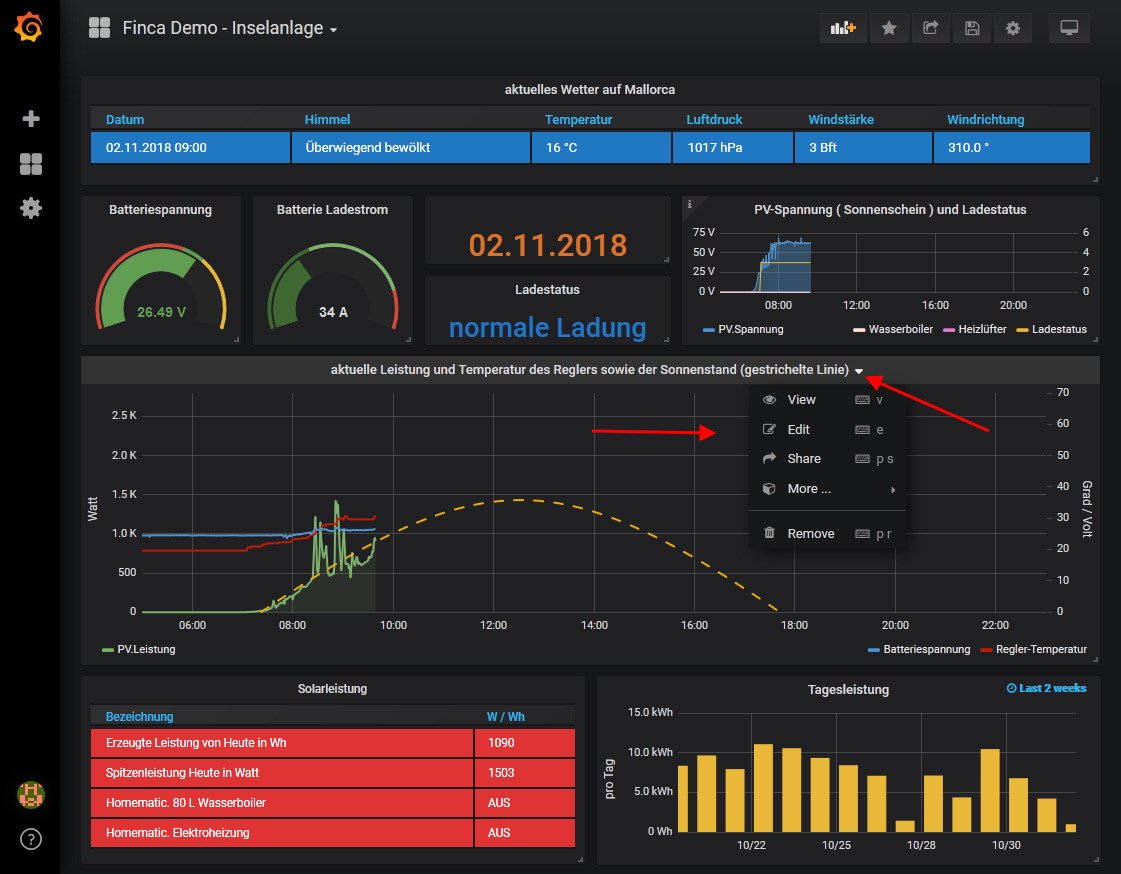

Ich hätte so gerne das sun and moon plugin. Habe es auch im Internet gefunden, aber zwischen auf dem Computerbildschirm sehen und in den Pi reintun fehlen die wichtigen Zwischenschritte. Gibt es dazu eine Anleitung?

Zuerst das Plugin vom Grafana Server herunterladen und nach der Installationsanweisung auf dem Raspberry Pi installieren. Wie das geht steht hier beschrieben.
Dann muss man sich an der Oberfläche von dem Dashboard, in das man die Grafik einbinden möchte anmelden mit User "admin" Kennwort "solaranzeige"
Achtung! Die neueren Grafana Versionen sehen zum Teil etwas anders aus!
Die Konfiguration aufrufen und "Data Source" aufrufen
Add Data Source anklicken
Den Ortsnamen eingeben und darunter bei Type "Sun and Moon" auswählen. Ziemlich weit unten in der Liste. Danach den Längen und Breitengrad des Ortes eingeben. Als Dezimalzahl!
Speichern nicht vergessen.
Das aktuelle dashboard wieder aufrufen und in der Grafik, in der man den Sonnenverlauf anzeigen will EDIT aufrufen.
Bei Metrics Datasource "mixed" auswählen und dann Add Query anklicken und die Datenbak "Mein Ortsname" auswählen. Das Measurement ist "Sun altitude"
So sieht es in der neuen Grafana Version aus.
Auf den "zurück Pfeil" drücken und dann speichern nicht vergessen! Auf die Diskette rechts oben drücken!
Viel Spaß...

ich versuche gerade den Graphen anzupassen. Das PlugIn ist installiert aber ab dem Punkt
"Bei Metrics Datasource "mixed" auswählen und dann Add Query anklicken und die Datenbak "Mein Ortsname" auswählen. Das Measurement ist "Sun altitude"
komme ich nicht weiter. Das Bild sieht bei mir anders aus und egal was ich wähle sehe ich die Queries nicht.
Hast Du eine Idee??

- Beiträge: 6547
Hallo Klaus,
in der neuen Grafana Version sieht alles etwas anders aus. Ich hoffe das Bild hilft.
