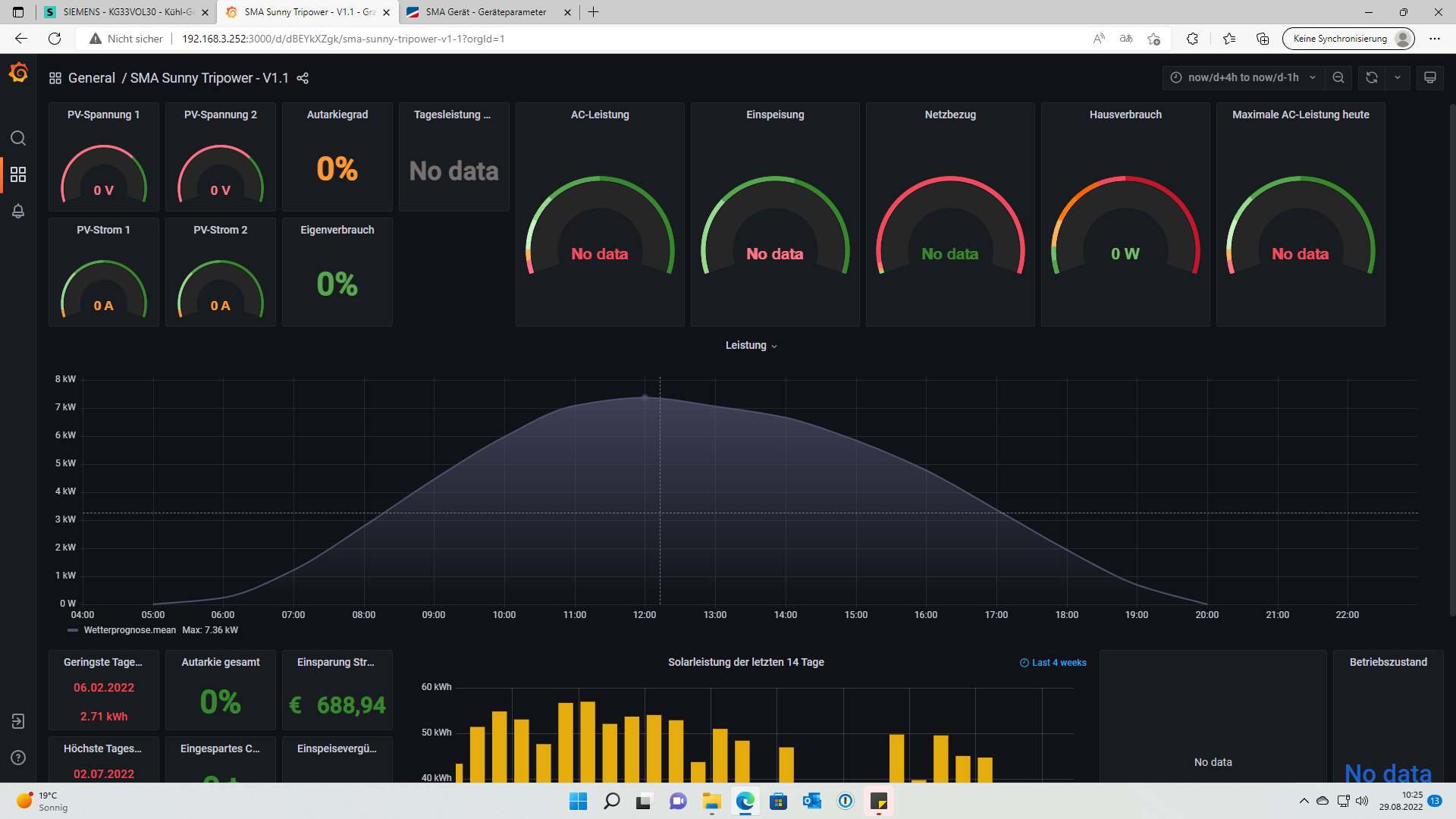

leider steht bei mir seit heute ziemlich oft "No Data" in meinem Grafana Board. Hab den Pi schon neu gestartet, Wechselrichter überprüft usw. aber konnte nichts finden.
Könnte mir eventuell jemand einen Tipp geben wie ich prüfen kann woran es liegt? Vielen Dank schon mal.

Bitte schaue einmal direkt in die Datenbank. Gibt es da Lücken? Benutzt du die 32Bit oder 64Bit Version?

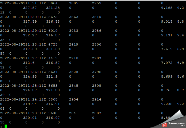

Wenn ich den Befehl ausführe kommt bei mir gar kein Ergebnis.

Was kommt denn für ein Ergebnis, wenn du folgendes eingibst:
select * from PV order by time desc limit 10
Dann muss auf jeden Fall etwas angezeigt werden, ansonsten ist das Measurement leer.

Dann gibt es die beiden Felder Spannung und Strom nicht oder sie werden anders geschrieben. Auf Groß und Kleinschreibung muss man achten!
