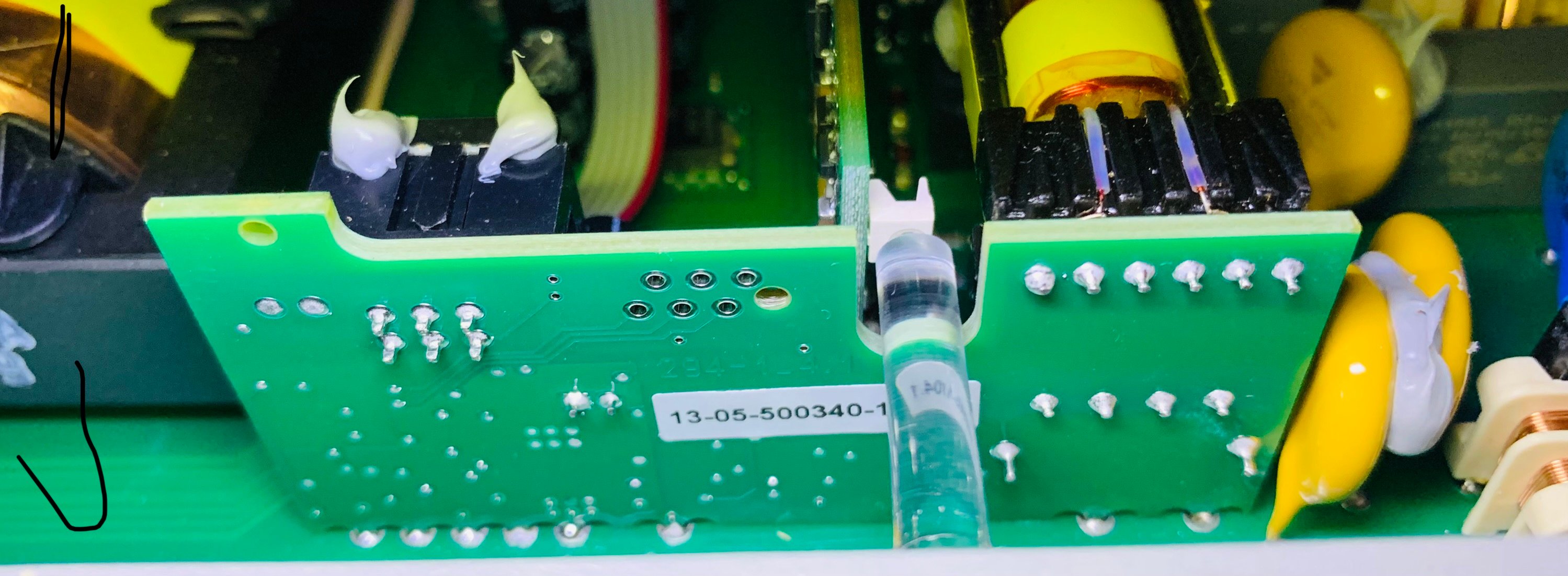

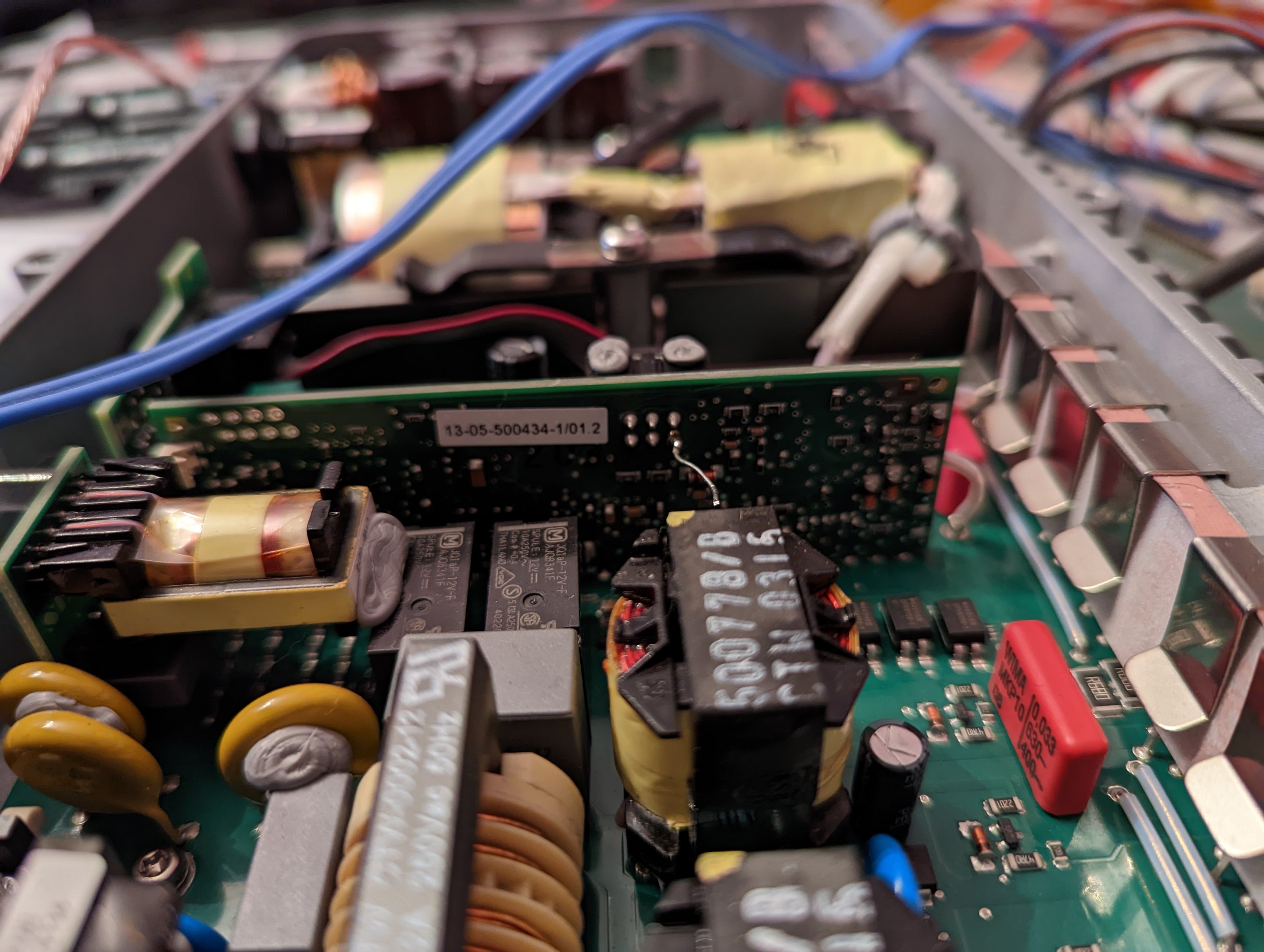

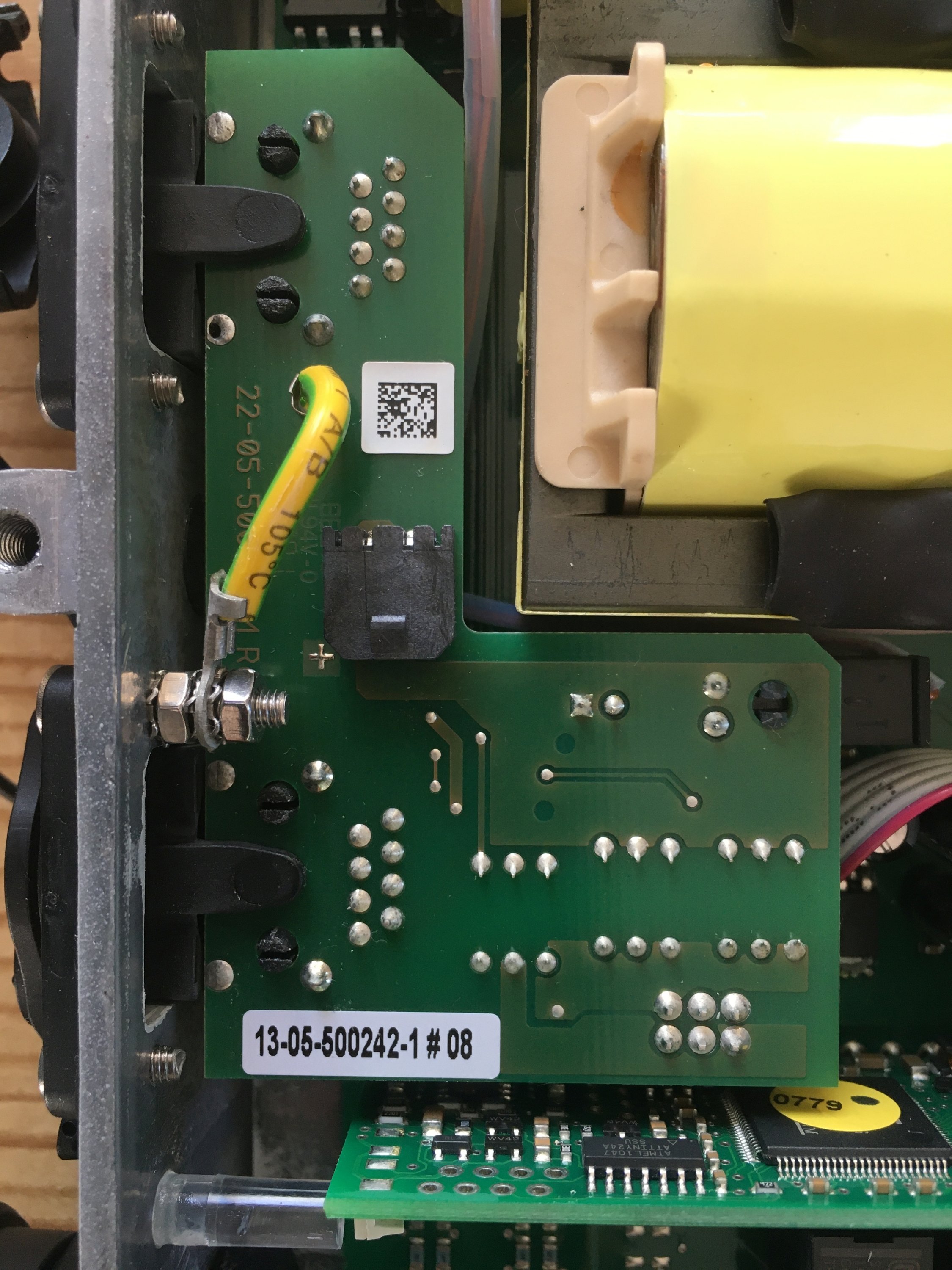

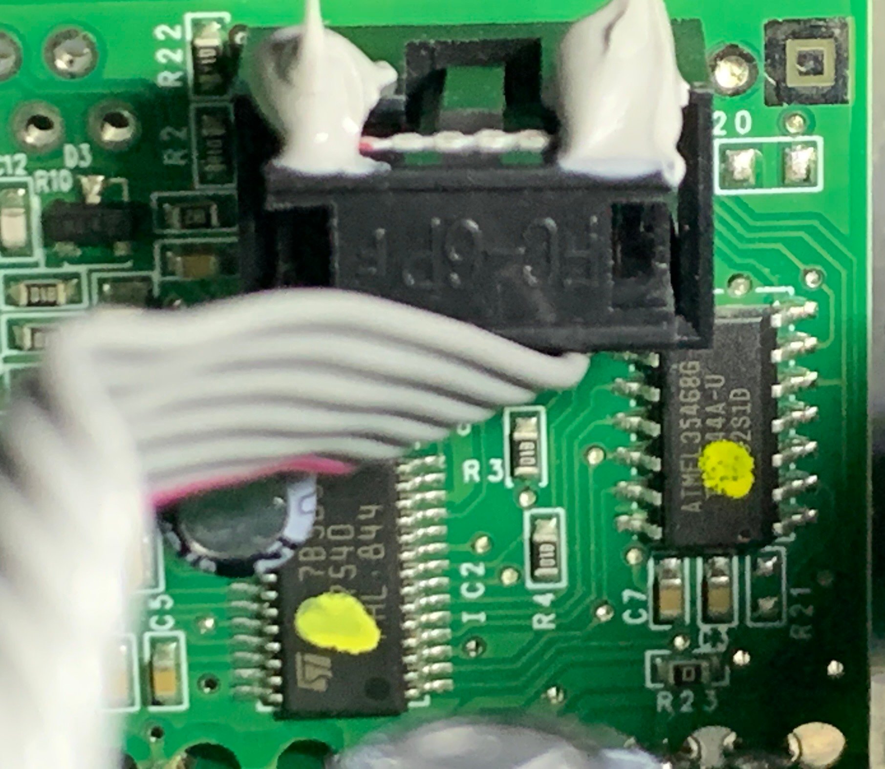

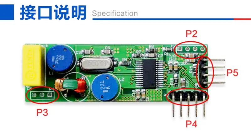

Auf dem PLC-Modul im INV500-90EU PLC (Rev. 06) ein "ST7540" PLC Chip und ein "Atmel 35468G ATTINY 44" . Ein passendes Modul als Gegenstück habe ich mir schon besorgt. ==> dieses Modul: https://de.aliexpress.com/item/4000382437710.html
Anbei auch Bilder von der PLC-Platine des INV500 PLC.
Ich vermute, das der ATMEL 8Bit-Prozessor (35468G - ATTINY 44) die Konfiguration des ST7540 übernimmt...
Das Flachbandkabel könnte RX/TX, ... zu dieser Platine übertragen - also ggf. gut zum sniffen...
Jemand Interesse an einem gemeinsamen Hack?

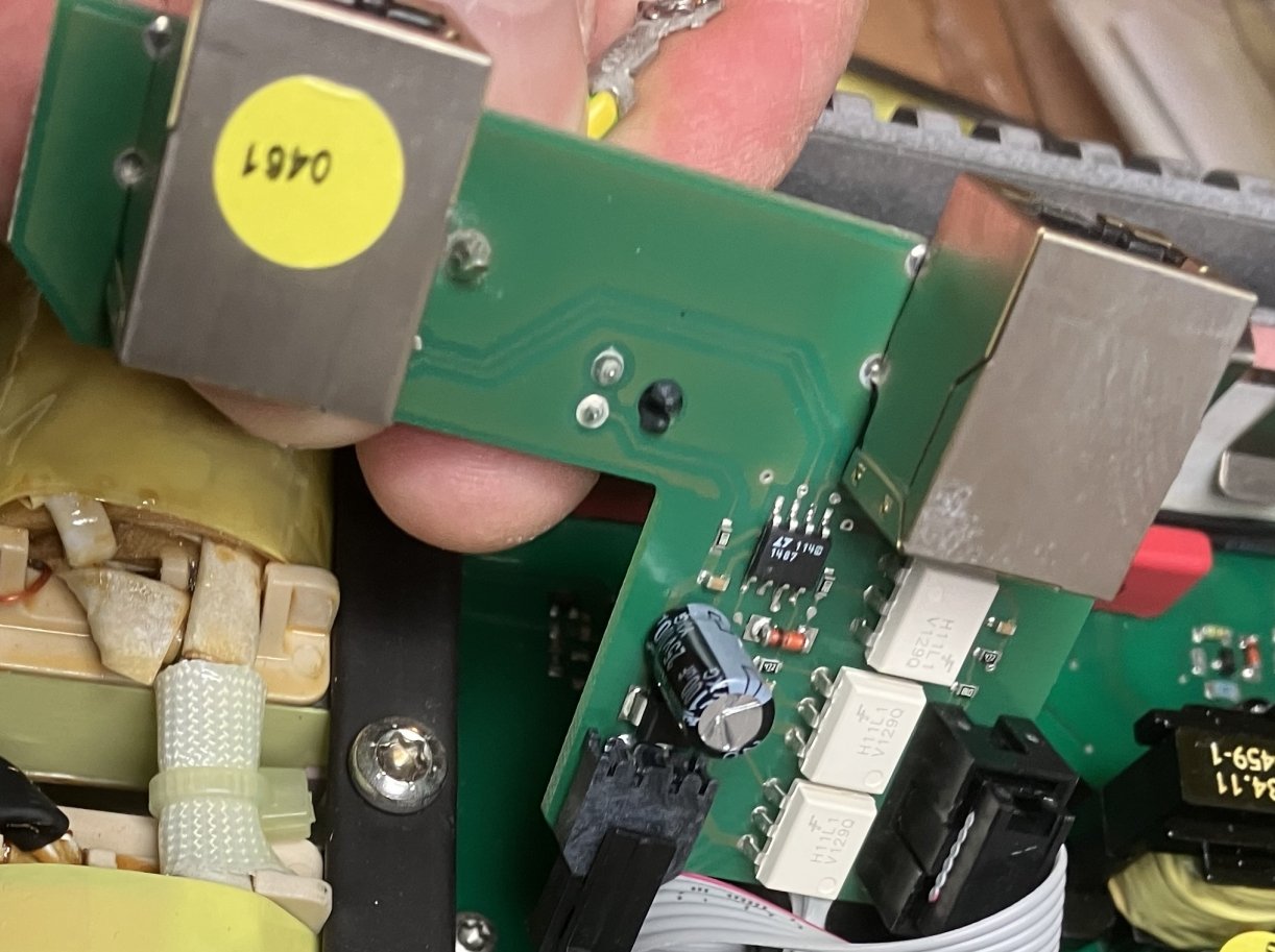

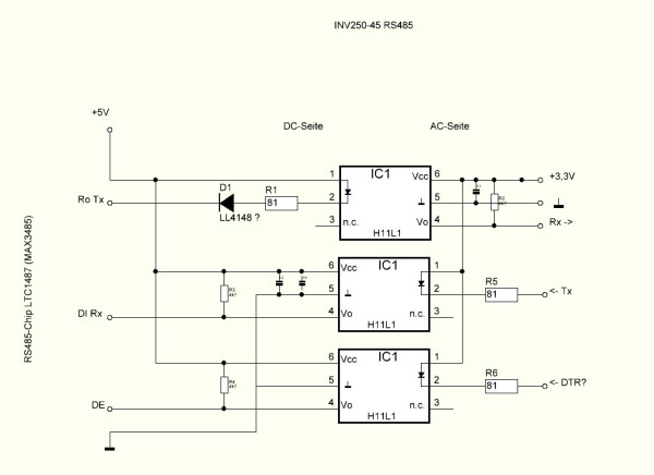

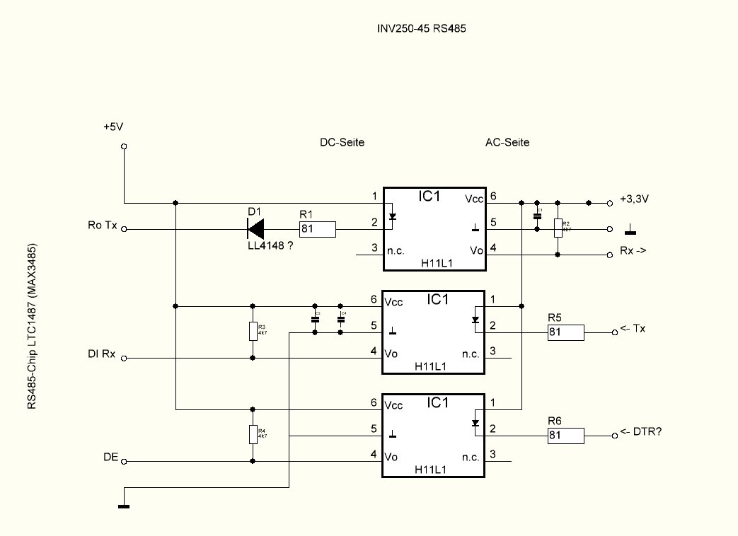

Hier sind ein paar Bilder des RS485-Boards aus einem INV250-45 RS485, den ich eh wegen Reparatur offen hatte. Die Schaltplanskizze ist nur auf die Schnelle zusammengekritzelt und nicht vollständig, aber man sieht, wie die Potentialtrennung gelöst ist.

ich habe ein paar Fragen zur Hardware.
Gehen die RX/TX Pins der PLC Version auf die gleichen Pins wie bei der RS485 Version (Steckverbinder, Hauptplatine)?
Ist die Programmierschnittstelle des ATINY44 auf dem Steckverbinder (debugWire, SPI) oder gibt es auf dem Board noch einen Steckverbinder zur Programmierung?
Wenn ich das richtig sehe, benutzt die RS485 und PLC Version dieses Flachbandkabel mit identischem Stecker. Kannst du die einzelne RS485 Platine in die PLC Version bauen und mit dem Inverter kommunizieren?
Danke & Grüße.
Danke & Grüße.
