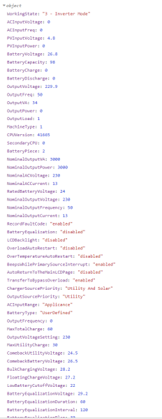

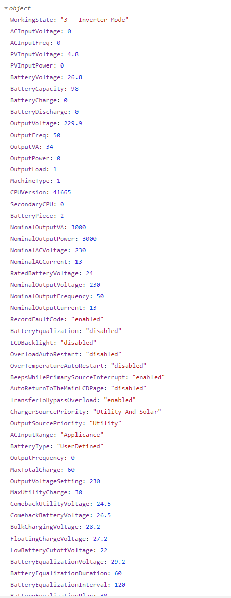

Hello every
I have a PowMr inverter also with a WiFi datalogger. On my RJ-45 connector I see that only four cables are connected. And after opening up I can confirm, that Pin1 and Pin2 are the data cables.
On the WiFi platin it says TX and RX (and not A and B, as I would have expected on Modbus). Are we sure it uses ModBus protocol?
I connected both data cable to a USB - RS485 dongle and I try to sniff the traffic with a Raspberry Pi using NodeRed.
I do get some data using directly serial protocol, but the data is not very meaningful. I will try the ModBus, but not sure what Address to set up.
Did anyone success further?
Kind regards,
Martin
mhinz
Beiträge: 3
Registriert: Di 10. Jan 2023, 12:58
Danksagung erhalten: 3 Mal
Re: Powmr POW HVM5.5K-48V Hybrid Wechselrichter
Beitrag von mhinz »
Update: habe gerade auf einer SmartESS gesehen, dass mein Datalogger Baud 2400 hat! habe mal ein paar Nachrichten mitgeschnitten und den Eingangsstrom ein und wieder ausgeschaltet. Sehe eine Zahl, die sich entsprechend ändert.
Weiss jemand, ob die Kommunikation ein Parity Bit hat?
und falls sich jemand wundert, warum ich vorher auf English schrieb... ich hatte grad ein Arbeitsemail verfasst und war wohl noch zu sehr auf dem Englishtripp :lol:
mhinz
Beiträge: 3
Beitrag von mhinz »
ich habe es geschafft! nach langem herumprobieren, hatte ich die richtigen Einstellungen und auch die Nachrichten verstanden. Ich kann jetzt alle Daten (ausser mit wenigen Ausnahmen) auslesen, auf meinem Raspberry Pi in NodeRED verarbeiten und via influxDB in Grafana darstellen.
Hier die Infos:
1. serial interface setting 2400-8N2 (wichtig, zwei Stop-Bits!)
2. der Inverter schickt alle Sekunde zwei Nachrichten (grösse einer Nachricht ist wohl auf 100 Byte beschränkt)
3. es handelt sich um ein ModBus Protokol, erstes Byte ist der Addressat (0x05), zweites Byte the Funktion (0x03), drittes Byte die Länge der Daten gefolgt von zwei CRC Bytes
4. Meistens (mit ein paar Ausnahmen bei den Flags) werden immer zwei Bytes für eine Nachricht zusammengefasst. Die Reihenfolge ist ziemlich analog (wieder mit ein paar Ausnahmen) zu der Liste in der iOS App SmartESS.
Für die Verarbeitung habe ich die Daten von beiden Nachrichten (95 und 37 Array je minus 5 wegen Framing) in einen neuen Array zusammengefügt und zwar immer zwei Byte in ein Feld. Sprich mein neuer Array ist nur 61 gross.
Ich habe die Logik (javascript) von meinem NodeRed angehängt. Es ist noch nicht vollständig und durchgetestet, aber viele Angaben stimmen schon und wollte es mit euch teilen.
Übrigens, das ganze läuft nicht, wenn ich nicht den WiFi Pro Datalogger eingesteckt habe (evtl checked das der Inverter) und der WiFi Pro Datalogger hat wohl was dagegen, dass ich bei den zwei Signalkabel mithöre, es werden keine Infos mehr an China geschickt. In meiner App gibts keine Updates mehr im SmartESS.
Bei Fragen zum Set-up oder den Nachrichten stehe ich gerne zur Verfügung.
Herzliche Grüsse, Martin
