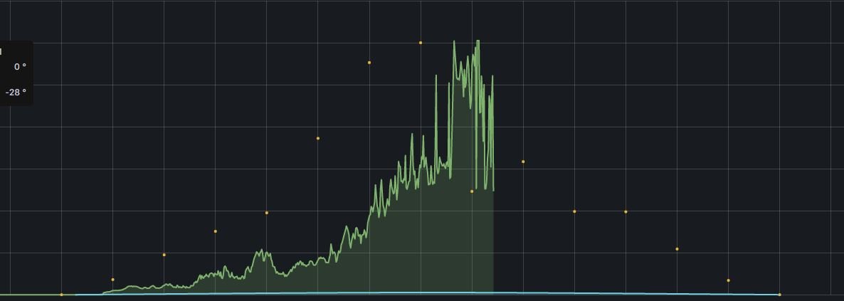

Ich bekomms auch nicht hin... bei mir ist die Sonnenstandskurve extrem Flach und einen Override bekomm ich nicht hin, da fehlen fast alle Optionen darin...

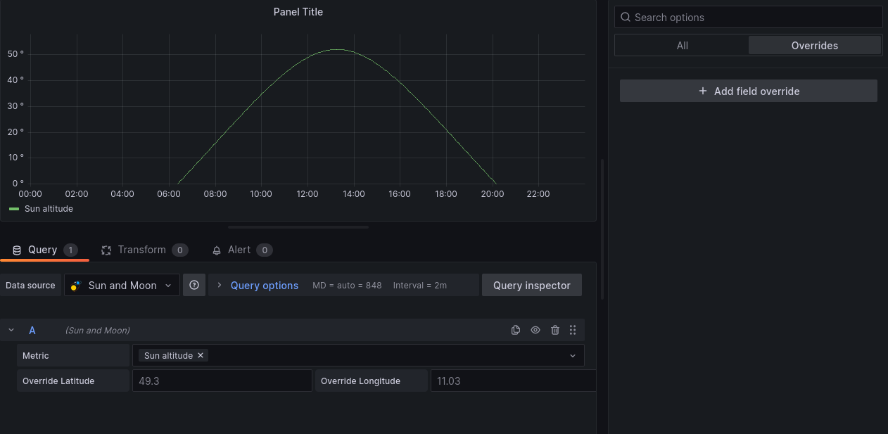

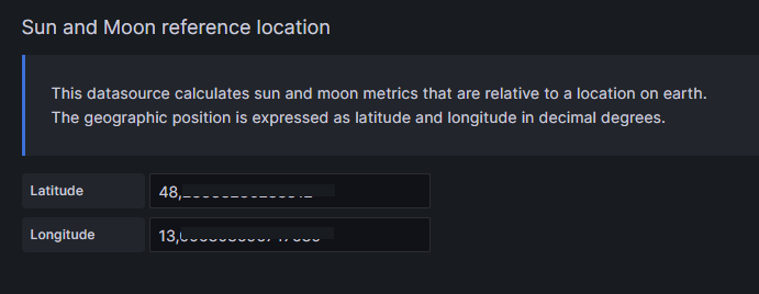

Mit deinen äusserst vagen Infos was du wie eingestellt hast, kann ich dir kaum helfen, aber ich habs eben bei einer nackten Grafana 9.4.7er Version mal spasseshalber versucht.
plug in installiert
grafana reboot
bestehendes Panel auf -mixed-
neues query anlegen mit sun and moon, natürlich den Standort eingeben (Länge und Breite nicht verwechseln!!)
Auswählen ob Mond oder zB Sun Altitude...
klick
geht
Dauer: keine 3 Minuten
plug in installiert
grafana reboot
klick
geht

Sorry, dachte das Problem ist ein "altbekanntes"
Im zweiten Bild ist die türkise Linie die Sonnenstandslinie

hmm, nix "altbekanntes..."
das MUSS so aussehen
keine Overrides, kein Schnickschnack, just pure Panel
exakt so wie im screenshot
americanium
- Beiträge: 4
- Registriert: Mi 19. Mai 2021, 15:39
So, wenn ich alle anderen Kurven wegmache passts, sobald diese da sind nicht mehr.
D.h. da wird falsch die Achse skaliert beim Sonnenstand ...
- Beiträge: 1705
- Hat sich bedankt: 14 Mal
- Danksagung erhalten: 99 Mal
wenn du die sun and moon Achse auf der gleichen Achse hast, wie die WR Leistung, dann drückts die freilich platt. Wie soll das auch anders gehen??
WR linke Achse, sun and moon rechte Achse..aber nicht beide auf die gleiche..(hättest du das gleich in dem Posting als screenshot rein, wär das von Anfang an klar gewesen...)
EDIT: bei älteren grafana Versionen (bei mir läuft noch 7.0.3) wurde die sunandmoon auf "y-axis" im override auf "2" gestellt..bei der 9.4.7 mit der ich grad rumspiele, wird das scheinbar automatisch eingestellt

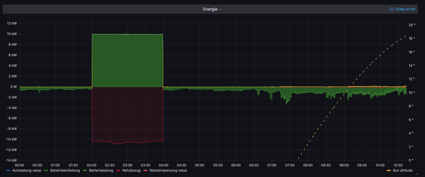

Hallo zusammen,MichaelS hat geschrieben: ↑Do 8. Okt 2020, 10:38Danke, @andreas_n: Daaaa findet man das also, sprich: Mit Overrides eben. Wieder was gelernt.
Dafür, dass ich noch nie in meinem Leben mit Grafana was gemacht habe, bin ich einerseits von Stunde zu Stunde mehr begeistert und andererseits tun sich da von Fall zu Fall neue Abgründe auf - die ihre Ursache ja allerdings ja nur in den Unzulänglichkeiten des Users haben (also bei mir zu finden sind).
Wunderbar: Jetzt sieht es besser aus.
Vielen lieben Dank!
Nächste Aufgabe für mich dann: Mit Buttons zwischen Dashboards herumwandern (switchen). Da gibt es einen Hinweis vom Ulrich (auf Wallbox-Dashboards), aber die Buttons dort müssen lt. Grafana dann erst migriert werden und verlieren dann ihre Button-Eigenschaft bei Mouseover.
Aber: Investigation is ongoing.
ich habe auch angefangen mit Grafana meine Solaranzeige zu erstellen. Bei der Integration des Sun&Moon Plugins sieht es bei mir identisch aus. Ich fände es schöner, wenn der Sonnenaufgang an der Nulllinie beginnen würde, also wenn auch die PV Anlagen anfangen zu produzieren usw.
Hat jemand eine Möglichkeit gefunden die Anzeige von Sun&Moon auf die Nulllinie der anderen Werte zu heben? Über die Overrides kann ich leider nichts finden - auch mit stacking aus zwei Datenquellen bin nicht weitergekommen. Geht das überhaupt mit einem Plugin? Vielen Dank für einen Hinweis wie das funktionieren könnte.
- Beiträge: 1705
Da kommts jetzt drauf an...du findest freilich in den Overrides den Parameter..>standard options min=0, musst 0 reintippen, nicht grau lassen
Aber in deinem Panel gibts Negativwerte (Bezug)...ich hab zB den Bezug "nach oben geklappt", wie man bei dir sieht,"drückts" dann kleinere Werte auf die Mittelachse- Monitore sind nicht ewig hochkant
