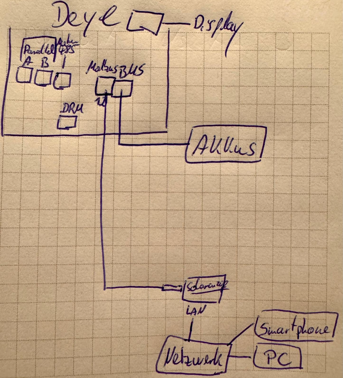

mal mal grobskizze auf wie die mühle verdrahtet ist, wir sind morgen abend wieder daheim,am handy tippen ist für mich ein graus
wie siehst du dann die wr daten am handy? per bluetooth??

Die Daten vom WR sehe ich auf dem Display vom Deye.
Die Daten von der Solaranzeige über das Netzwerk.

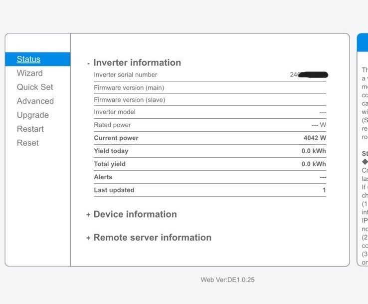

Also da kommt genau das gleiche, eigentlich nichts.....
Habe nun den Stick mal eingebaut und da sieht man die Infos in den angehängten Screenshots.
Irgendwie finde ich das komisch, oder ist es normal, das im Status auch nur 0,0kWh steht?

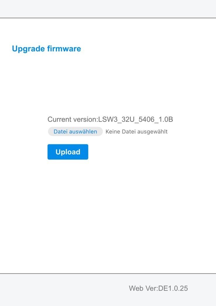

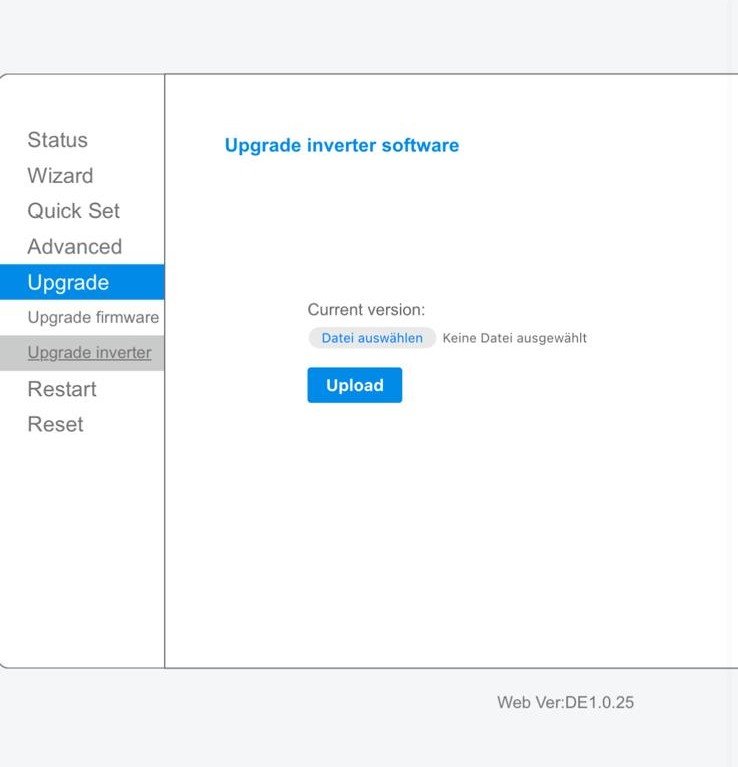

Über WLAN bekomme ich es nicht hin:
-Der Wechselrichter sendet keine Daten. Register 0

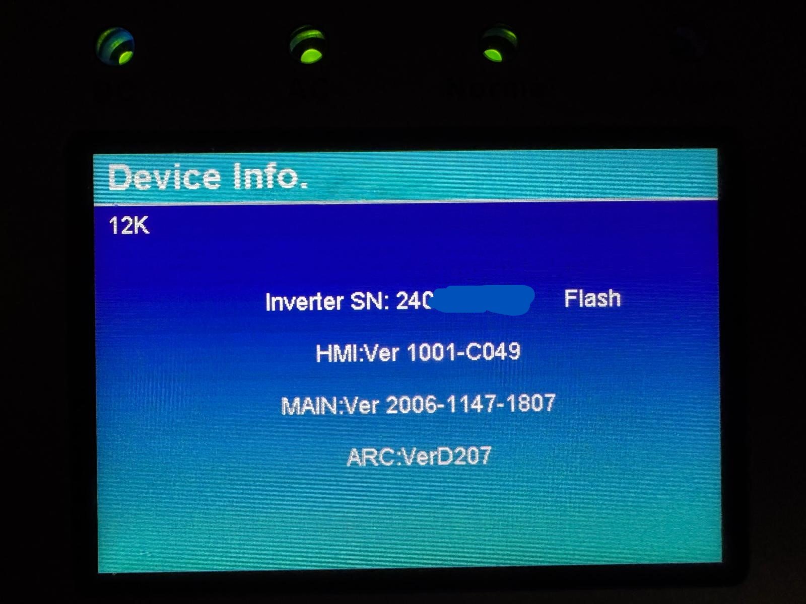

Ein Update des WR auf
HMI: Ver 1001-C050
MAIN: Ver 2006-1172-1807
hat ebenfalls nicht geholfen.
