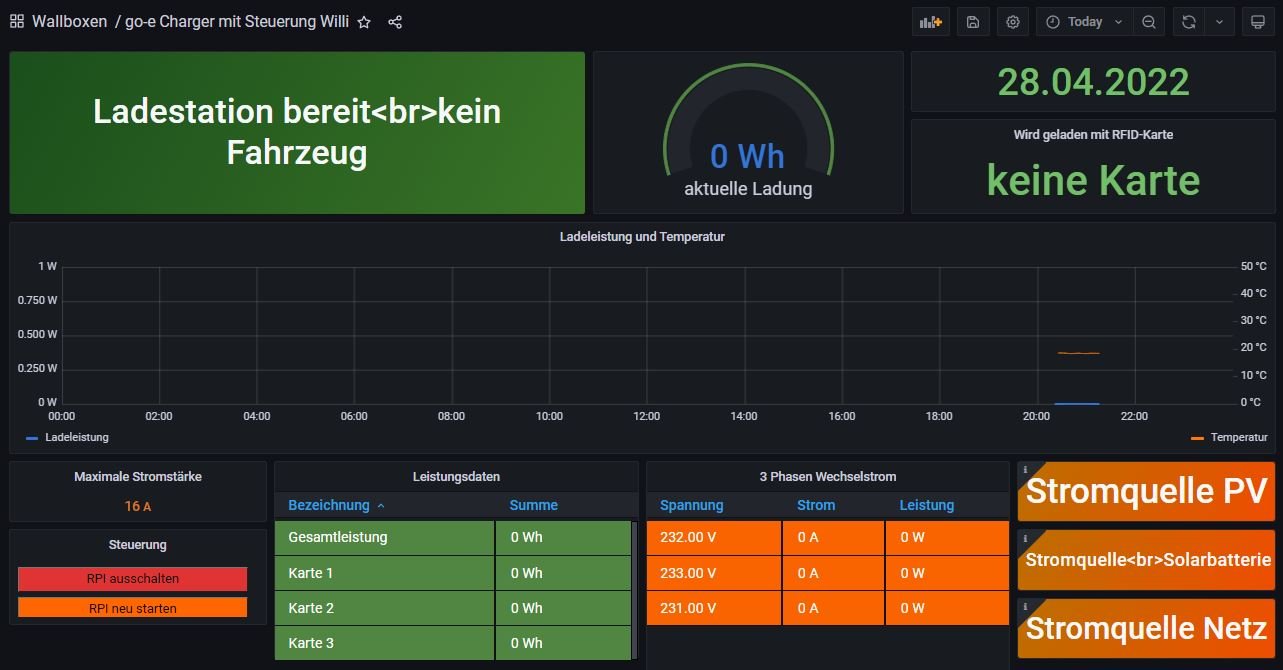

Hab die Wallbox jetzt eingebunden und das Dashboard soweit ich gesehen habe alles auf die richtige Datenbank namens "wallbox" umgestellt.
Im Logfile /var/www/log/wallbox.log kommt aber dauernd die folgende Meldung
28.04. 21:56:02 |--> - - - - - - - - - Start WB Steuerung - - - - - - - -
28.04. 21:56:02 INFO Grundlage der Steuerung ist die INI Datei '4.wallbox.steuerung.ini'.
28.04. 21:56:02 INFO Eigenverbrauch laut INI Datei: 0 Watt
28.04. 21:56:03 WARN Ladekabel nicht an beiden Seiten verriegelt oder kein Auto angeschlossen. Steuerung beendet....
28.04. 21:56:03 ENDE ---------------------------------------------------------
Daten werden lt. solaranzeige.log gut ausgelesen

Schaue doch bitte einmal direkt in die Influxdatenbank "Wallbox". Damit du sicher bist, dass die Daten dort auch drin sind. Hast du in Grafana die Datenbank Wallbox bekannt gemacht? Hat der Test beim Abspeichern OK gesagt? Bitte importiere auch das aktuelle Dashboard der go-eCharger Wallbox von hier:
https://solaranzeige.de/phpBB3/viewtopic.php?t=188

Denke jetzt passt alles.
Datenbank war in Grafana schon bekannt. Daten sind vorhanden und danke für die Info, das es ein neues template des dashboards gibt.
Spitzen Support hier !!!

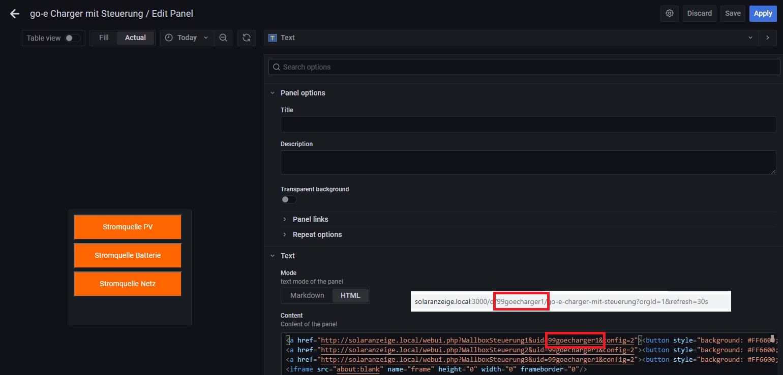

Re: Go eCharger mit Solaranzeige steuern?
wenn ich auch hier einharken darf. Ich habe das neueste Dashboard importiert. Die Daten sehe ich im Dashboard, Ladezustand auch. Wenn ich jedoch über PV laden will und auf "stomquelle PV" klicke werde ich auf eine nicht eingerichtete Dashboardversion weitergeleitet. Ich habe die Vermutung, dass dies mit meinem Import zusammenhängt.
Beim Import der go e Oberfläche muss man zwei Datenbanken wählen. Für die Wallbox habe ich die entsprechende Wallbox Influx gewählt und für den Punkt Steuerung die "Steuerung" Influx. Ist dies korrekt? Ich kann mich nicht erinnern eine "Steuerung" DB angelegt zu haben, daher dachte ich diese ist dort zu wählen.
Weiterhin habe ich die originale UID nicht überschrieben. Muss man dies machen?
Danke wie immer im voraus!
- Beiträge: 1060
- Hat sich bedankt: 25 Mal
- Danksagung erhalten: 209 Mal
Wenn Du eine neue UID genommen hast, muss bei den Schaltflächen auch die URL entsprechend auf die neue UID angepasst werden.
- Lionking1982
- Beiträge: 36
- Wohnort: Bayern
- Danksagung erhalten: 8 Mal
In dem Panel mit den Schaltern die Links Prüfen.
Die UI iD muss übereinstimmen:
