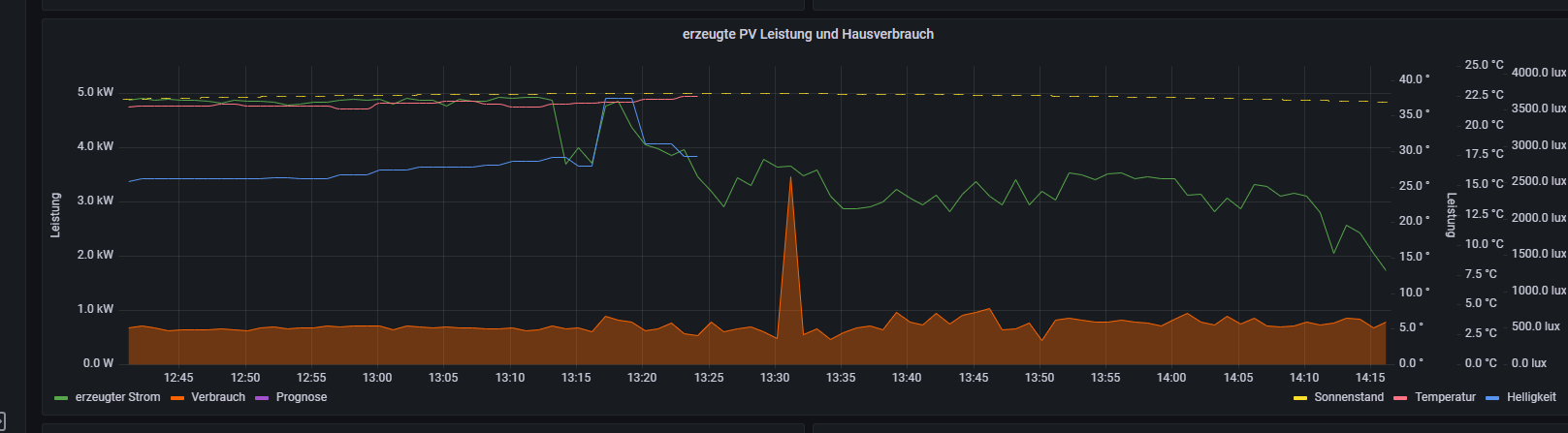

Ich verstehe dich nicht.
Die Aufzeichnung bricht um 12:25 ab und fängt dann meistens mehrere Stunden später wieder an.
26.09. 14:26:27    -Daten nicht zur lokalen InfluxDB gesendet! info: array (
Beiträge: 1061
Hat sich bedankt: 23 Mal
Danksagung erhalten: 207 Mal
Re: !! -2 GB freier Speicher steht auf der SD-Karte / USB Stick zur Verfügung.
Zwei Dinge fallen mir hier auf.
1. Es wird kein Wert für Helligkeit übermittelt. Dadurch kommt wohl auch die Meldung mit
26.09. 14:27:23 -InfluxDB => [ HM_Geraet1 Device_ID="5839",Seriennummer="00185709ACB14C",Typ="HmIP-SWO-PR",Bezeichnung="Wetterstation",Temperatur=23.3,Temperatur_Unit="°C",Feuchtigkeit=52,Feuchtigkeit_Unit="% rF",Helligkeit=,Helligkeit_Unit="",Regenbeginn="0",Regenmenge=69.6,Regenmenge_Unit="mm",Sonnenscheindauer=0,Sonnenscheindauer_Unit="Min",Windrichtung=210,Windrichtung_Unit="Grad",Windrichtung_Schwankung=22.5,Windrichtung_Schwankung_Unit="Grad",Windgeschwindigkeit=18.2,Windgeschwindigkeit_Unit="km/h" 1695731231
2. Du scheinst die Solaranzeige auf einem anderen System nach der Anleitung installiert zu haben und nicht mit dem Image auf einem Raspi. Da ist es natürlich noch schwieriger zu helfen, wenn nur Ausschnitte der Logs und keine genauen Infos kommen.
