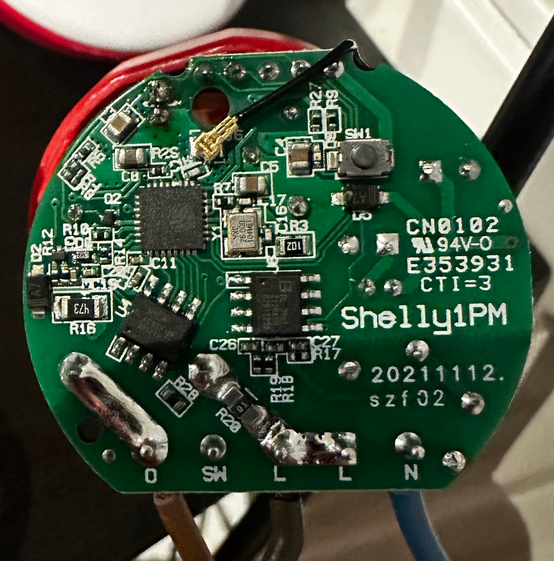

Das sollte egal sein, da L und L1 auf der Platine gebrückt sind

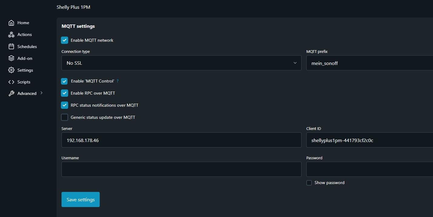

- Beiträge: 5539
Re: Fehler beim Einbinden eines Shelly 1PM mit Tasmota
Dein Bild zeigt die Shelly Firmware, nicht Tasmota. Da ist bei der Firmware übertragung wohl was schief gegangen.
Joe007
- Beiträge: 56
ja, sorry, dass war natürlich Unsinn ...

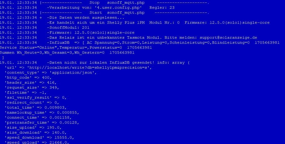

Also, soweit hab ich das jetzt hin und die Daten kommen auch irgendwie an, werden aber nicht in die Datenbank geschrieben. Irgendwo fehlt wahrscheinlich ein Haken oder ein falscher Eintrag. Vielleicht seht ihr das an dieser Meldung aus der log:
Bitte als DeviceName im Tasmota folgendes eingeben: Shelly Plus 1PM
Genau so eingeben bitte.
copy & paste gemacht. Keine Änderung, die Fehlermeldung in solaranzeige.log ist leider immer noch dieselbe:
Keine Daten zur Datenbank geschrieben ...
Ist denn die Datenbank "shelly1pm" überhaupt in Influx angelegt?
