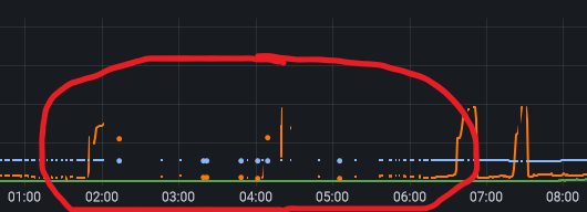

Lücken bzw. Aussetzer in Grafana seit RCT Update

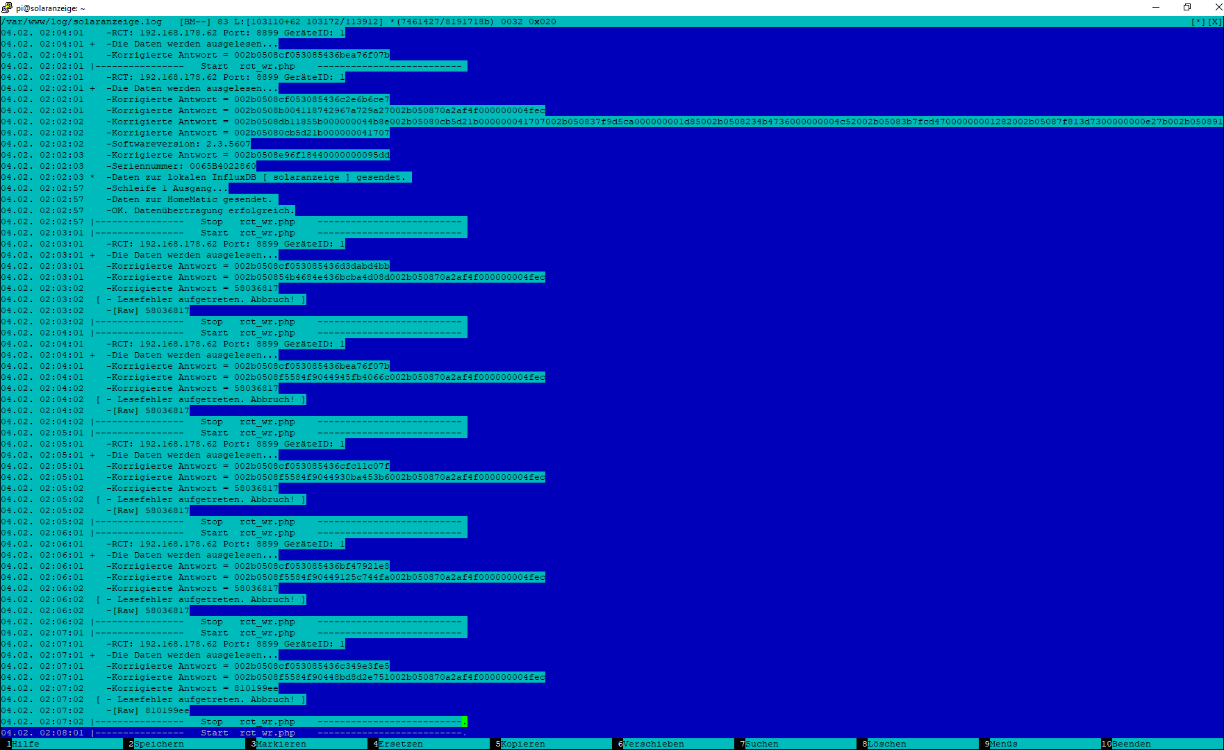

pi@solaranzeige:~ $ tail -f /var/www/log/solaranzeige.log
03.02. 16:07:57 |---------------- Stop rct_wr.php --------------------------
03.02. 16:08:02 |---------------- Start rct_wr.php --------------------------
03.02. 16:08:02 -RCT: 192.168.178.62 Port: 8899 GeräteID: 1
03.02. 16:08:02 + -Die Daten werden ausgelesen...
03.02. 16:08:02 -Korrigierte Antwort = 002b0508cf053085436c2f6d3f10
03.02. 16:08:02 -Korrigierte Antwort = 002b0508b55ba2ce43f65fb2f33f002b0544ebc6273750532031302e30205749353400000000000000000000000000000000000000000000000000000000000000000000000000000000000000000000000000000000c373
03.02. 16:08:02 -Korrigierte Antwort = 002b05081ac87aa043e7ac7d8df4002b0570c0a7074f7b4d1a7a50532031302e302057493534000000000000000000000000b76cec4300295cc47a871f3f0000070d00000000322e332e3536373300000000000000003030363542343032323836300000000000000000df15000000000000000000000000000000000000000000006aca
03.02. 16:08:03 -Softwareversion: 2.3.5607
03.02. 16:08:03 -Seriennummer: 0065B4022860
03.02. 16:08:03 * -Daten zur lokalen InfluxDB [ solaranzeige ] gesendet.
03.02. 16:08:58 -Schleife 1 Ausgang...
03.02. 16:08:59 -Daten zur HomeMatic gesendet.
03.02. 16:08:59 -OK. Datenübertragung erfolgreich.
03.02. 16:08:59 |---------------- Stop rct_wr.php --------------------------
03.02. 16:09:01 |---------------- Start rct_wr.php --------------------------
03.02. 16:09:01 -RCT: 192.168.178.62 Port: 8899 GeräteID: 1
03.02. 16:09:01 + -Die Daten werden ausgelesen...
03.02. 16:09:01 -Korrigierte Antwort = 002b0508cf053085436c92bbfcfa
03.02. 16:09:02 -Korrigierte Antwort = 002b0514bf9b6042322e332e353630370000000000000000ce80002b054468bc034d44455f41524e343130355f313831315f323030333236000000000000000000000000000000000000000000000000000000000000000000000000000000000000dcf7
03.02. 16:09:02 -Softwareversion: 2.3.5607
03.02. 16:09:02 -Korrigierte Antwort = 002b0508b1ef67ce4b056581e17e002b0570c0a7074f7b4d1a7a50532031302e3020574935340000000000000000000000000654f543ff3e6bc4f8ea1f3f0000070d00000000322e332e3536373300000000000000003030363542343032323836300000000000000000df15000000000000000000000000000000000000000000006bf1
03.02. 16:09:03 -Seriennummer: 0065B4022860
03.02. 16:09:03 * -Daten zur lokalen InfluxDB [ solaranzeige ] gesendet.
03.02. 16:09:57 -Schleife 1 Ausgang...
03.02. 16:09:57 -Daten zur HomeMatic gesendet.
03.02. 16:09:57 -OK. Datenübertragung erfolgreich.
03.02. 16:09:57 |---------------- Stop rct_wr.php --------------------------
03.02. 16:10:01 |---------------- Start rct_wr.php --------------------------
03.02. 16:10:01 -RCT: 192.168.178.62 Port: 8899 GeräteID: 1
03.02. 16:10:01 + -Die Daten werden ausgelesen...
03.02. 16:10:01 -Korrigierte Antwort = 002b0508cf053085436be8a56d07
03.02. 16:10:02 -Korrigierte Antwort = 002b0508a7fa5c5d43c811f70d02002b0514ddd1c2d0322e332e3536373300000000000000009e23
03.02. 16:10:02 -Softwareversion: 2.3.5607
03.02. 16:10:02 -Korrigierte Antwort = 002b0508400f015bc4121e5e05f3002b0570c0a7074f7b4d1a7a50532031302e302057493534000000000000000000000000446f18445d2612c4c442203f0000070d00000000322e332e3536373300000000000000003030363542343032323836300000000000000000df1500000000000000000000000000000000000000000000daf6
03.02. 16:10:03 -Seriennummer: 0065B4022860
03.02. 16:10:03 -Alle 10 Minuten werden die Statistikdaten übertragen.
03.02. 16:10:03 * -Daten zur lokalen InfluxDB [ solaranzeige ] gesendet.
03.02. 16:10:57 -Schleife 1 Ausgang...
03.02. 16:10:57 -Daten zur HomeMatic gesendet.
03.02. 16:10:57 -OK. Datenübertragung erfolgreich.
03.02. 16:10:57 |---------------- Stop rct_wr.php --------------------------
03.02. 16:11:01 |---------------- Start rct_wr.php --------------------------
03.02. 16:11:01 -RCT: 192.168.178.62 Port: 8899 GeräteID: 1
03.02. 16:11:01 + -Die Daten werden ausgelesen...
03.02. 16:11:01 -Korrigierte Antwort = 002b0508cf053085436c647b9cd1
03.02. 16:11:02 -Korrigierte Antwort = 002b05081ac87aa0442d2b3f7453de002b05084bc0f974461ab000c2a8
03.02. 16:11:02 -Korrigierte Antwort = 002b0508959930bf3f209168e98d002b0570c0a7074f7b4d1a7a50532031302e3020574935340000000000000000000000005aec27445bf93cc46891203f0000070d00000000322e332e3536373300000000000000003030363542343032323836300000000000000000df15000000000000000000000000000000000000000000009f78
03.02. 16:11:02 -Softwareversion: 2.3.5607
03.02. 16:11:03 -Seriennummer: 0065B4022860
03.02. 16:11:03 * -Daten zur lokalen InfluxDB [ solaranzeige ] gesendet.
03.02. 16:11:57 -Schleife 1 Ausgang...
03.02. 16:11:57 -Daten zur HomeMatic gesendet.
03.02. 16:11:57 -OK. Datenübertragung erfolgreich.
03.02. 16:11:57 |---------------- Stop rct_wr.php --------------------------
03.02. 16:12:02 |---------------- Start rct_wr.php --------------------------
03.02. 16:12:02 -RCT: 192.168.178.62 Port: 8899 GeräteID: 1
03.02. 16:12:02 + -Die Daten werden ausgelesen...
03.02. 16:12:02 -Korrigierte Antwort = 002b0508cf053085436be0bd7797
03.02. 16:12:02 -Korrigierte Antwort = 002b0508db11855b433478402e1b002b0544ebc6273750532031302e30205749353400000000000000000000000000000000000000000000000000000000000000000000000000000000000000000000000000000000c373
03.02. 16:12:02 -Korrigierte Antwort = 002b0508bd55905f466266a062b8002b05147924abd930303635423430323238363000000000240e
03.02. 16:12:02 -Korrigierte Antwort = 002b050827be51d9c2b55cb8fa52002b0570c0a7074f7b4d1a7a50532031302e302057493534000000000000000000000000b7e33744a93f17c41ce1203f0000070d00000000322e332e3536373300000000000000003030363542343032323836300000000000000000df15000000000000000000000000000000000000000000002a0c
03.02. 16:12:03 -Softwareversion: 2.3.5607
03.02. 16:12:03 -Korrigierte Antwort = 002b05081c4a665f42480779ebf4002b05084bc0f974461ab000c2a8002b050871e10b514377ceb32d2b11002b05086e1c5b784377905edb9a002b0508b9928c514376af2a63a3002b050824150b85444072222191002b0508db2d2d69ae44398390ae1d002b0508b57b59bd41c800009657002b050821961b58bfb0624eda11002b05080afdd6cfbf8d9d6bce02002b0508c0df2978000000648403002b05084f735d1041b2f53cd096002b0508df0a735c41a1997c8c56002b05081e5fca704198f59eab2a002b0508381b8bf93f8000006d11
03.02. 16:12:03 -Korrigierte Antwort = 002b0508fbd94c1f4180703a4754
03.02. 16:12:04 -Seriennummer: 0065B4022860
03.02. 16:12:04 * -Daten zur lokalen InfluxDB [ solaranzeige ] gesendet.
03.02. 16:12:58 -Schleife 1 Ausgang...
03.02. 16:12:58 -Daten zur HomeMatic gesendet.
03.02. 16:12:58 -OK. Datenübertragung erfolgreich.
03.02. 16:12:58 |---------------- Stop rct_wr.php --------------------------
03.02. 16:13:01 |---------------- Start rct_wr.php --------------------------
03.02. 16:13:01 -RCT: 192.168.178.62 Port: 8899 GeräteID: 1
03.02. 16:13:01 + -Die Daten werden ausgelesen...
03.02. 16:13:02 -Softwareversion: 2.3.5607
03.02. 16:13:02 -Korrigierte Antwort = 002b0508400f015bc42fe0b5fe8c002b054468bc034d44455f41524e343130355f313831315f323030333236000000000000000000000000000000000000000000000000000000000000000000000000000000000000dcf7
03.02. 16:13:02 -Korrigierte Antwort = 002b05147924abd930303635423430323238363000000000240e002b0570c0a7074f7b4d1a7a50532031302e302057493534000000000000000000000000dd6b0c44a9d830c4e31e213f0000070d00000000322e332e3536373300000000000000003030363542343032323836300000000000000000df15000000000000000000000000000000000000000000002a41

Vielen Dank Ulrich für deinen Blick in die Daten.
Seit dem Update vom Wechselrichter ist die Darstellung in Grafana lückenhaft, das war davor nicht so, ist vielleicht auch Zufall.
Dann kommen laut Logfile die Daten vom Wechselrichter in der Influx-Datenbank an. Dann ist es eher ein Problem von Grafana dass diese nicht mehr vollständig angezeigt werden. Kann man da irgendwas einstellen oder anpassen dass die Linien wieder vollständig dargestellt werden?
- Firefox_Screenshot_2024-02-04T11-01-14.834Z.png (17.99 KiB) 924 mal betrachtet

hab hier einen Auszug aus dem Bereich vom Bild oben.
Leider hab ich es nicht geschafft den Text vom Log zu kopieren, irgendwie ging copy and paste nicht, deshalb als Bild, sorry
