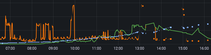

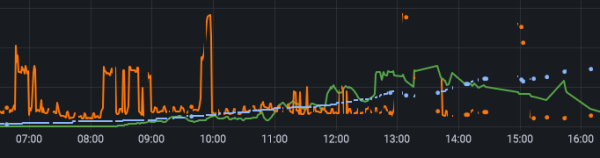

vor einiger Zeit wurde von RCT Power das Update 2.3.5673 veröffentlicht, hab`s installiert. Mag natürlich Zufall sein, aber seit dem habe ich im Dashboard immer wieder Unterbrechungen. Von RCT gibt`s nur den Kommentar "leider können wir Ihnen keinerlei Support im Bezug auf Problematiken im Zusammenhang mit Smarthome-Integrationen bieten"
Auch gibt es immer mal ganz kurz (Pfeil) einen SOC von 0%, das kommt auch so in der Systemvariable von Homematic an. Leider kenne ich mich "noch" nicht so richtig aus, habe den Raspberry auch fertig installiert gekauft.
Vielleicht kennt jemand so ein Verhalten, vielleicht sogar bei RCT und kann mir einen Hinweis geben woran das liegt oder noch besser wie ich das als Laie beheben kann.
Ein "sudo update" brachte keine Verbesserung.
Besten Dank

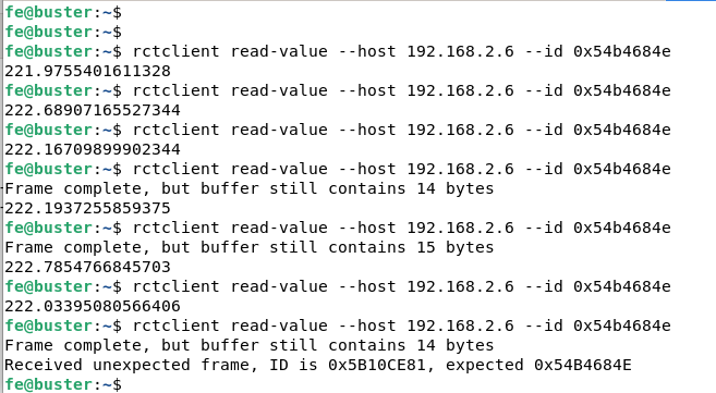

ich habe das Problem (leider) auch seit dem Update.
Irgendwas scheint mit der Kommunikation nicht mehr zu stimmen.
Die ID in der Antwort ist oft eine andere als in der Anfrage und dann bricht die Solaranzeige mit "Lesefehler aufgetreten. Abbruch!" ab.
Ich hab es auch mit rctclient versucht (siehe Bild).
Auch hier gibt es sporadische Fehler.
