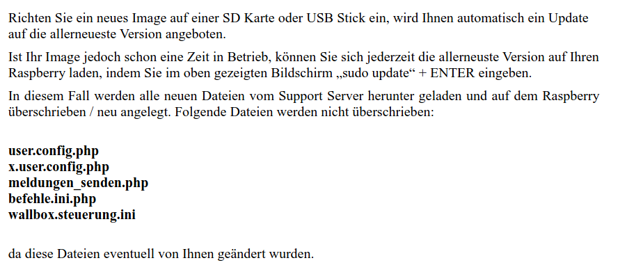

wer hat behauptet , dass du rumgepfuscht hast? die user.configs werden nunmal nicht überschrieben...siehe Screenshot aus den Anleitungen..
