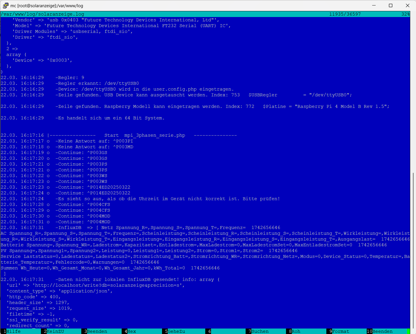

So, ich habe nun das serielle Kabel verwendet und es gibt immer noch keine Antwort vom MPI an Solaranzeige.
Wenn ich das RS232 Kabel für die Konfugiration mit dem Laptop nutze, funktioniert es tadelos. Sogar besser als mit dem USB-Kabel. Die kommunikations LED´s im RS232-Adapter blinken munter abwechselnd vor sich hin, wärend ich mit dem Laptop auf den WR zugreife und konfiguriere.
Aber mit dem Pi4 blinkt nur einmal kurz was und das war´s dann.
Hier noch mal der Log:
Ich hab leider keine Idee mehr :-(
VG Rötty

Also es ist ein 1 Phasen Gerät, was mit 2400 Baud über die serielle Schnittstelle ausgelesen wird. Jetzt funktioniert es.
