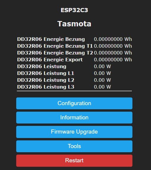

Hallo Timo,
doch die Links habe ich gesehen und getestet - bekomme aber keine Werte:
Screenshot 2025-04-26 220807.jpg (48.03 KiB) 4821 mal betrachtet
Beiträge: 1068
Hat sich bedankt: 23 Mal
Danksagung erhalten: 205 Mal
Re: Hichi Lesekopf an einen eBZ DD3 Zähler
Sorry, hatte nen kleinen Fehler im dem Script. Das hier sollte gehen:

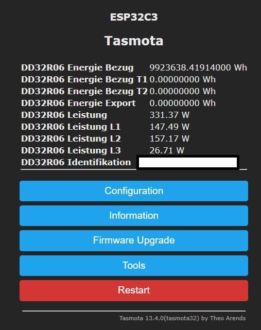

Hallo Timo,
jau - jetzt geht Dein Skript :-)
Ich habe mir nur noch die Zählernummer dazugebaut :-)

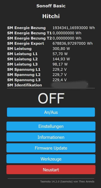

Hallo und guten Abend in die Runde,
ich bin ein „blutiger“ Anfänger, habe wirklich NULL Ahnung von Linux (nur das was ich mir hier in der Zwischenzeit angelesen habe) oder Irgendwelchen Programmiersprachen wie z.B. PHP, etc. pp.
Die Solaranzeige als Multi-Regler-Version ist auf einem Raspberry Pi 5 mit PCIe M.2 NVMe 250 GB und 8GB Ram.
Ich betreibe einen Drehstrom-Wechselrichter von Hoymiles, zum Auslesen und steuern benutze ich eine openDTU on battery, vorh. Dashbord läuft.
Weiter ist ein Shelly 3EM vorhanden, Dashboard läuft bis auf das Panel Tagesleistung ebenfalls.
Des Weiteren habe ich einen EVU Zähler (eBZ DD3 2R06 ETA - ODZ1), den ich mit einem WIFI Lese- Schreib- kopf auslese und damit bereits die DTU mit Daten füttere.
Als Skript ist nachfolgendes vorhanden:
>D
>B
TelePeriod 30
=>sensor53 r
>M 1
; Device: eBZ DD3 2R06 ODZ1
; protocol is D0 OBIS ASCII
; 9600@7E1 for OP-type devices, 9600@8N1 for SM-type devices
+1,3,o,0,9600,SM,1
; Zählerstand zu +A, tariflos,
; Zählerstände Auflösung 10 µW*h (6 Vorkomma- und 8 Nachkommastellen)
1,1-0:1.8.0*255(@0.001,Energie Bezung,Wh,1_8_0,8
; Zählerstand zu +A, Tarif 1
1,1-0:1.8.1*255(@0.001,Energie Bezung T1,Wh,1_8_1,8
; Zählerstand zu +A, Tarif 2
1,1-0:1.8.2*255(@0.001,Energie Bezung T2,Wh,1_8_2,8
; Zählerstand zu -A, tariflos
1,1-0:2.8.0*255(@0.001,Energie Export,Wh,2_8_0,8
; Summe der Momentan-Leistungen in allen Phasen, Auflösung 0,01W (5 Vorkomma- und 2 Nachkommastellen)
1,1-0:16.7.0*255(@1,Leistung,W,16_7_0,18
; Momentane Leistung in Phase Lx, Auflösung 0,01W (5 Vorkomma- und 2 Nachkommastellen)
1,1-0:36.7.0*255(@1,Leistung L1,W,36_7_0,18
1,1-0:56.7.0*255(@1,Leistung L2,W,56_7_0,18
1,1-0:76.7.0*255(@1,Leistung L3,W,76_7_0,18
; Spannung in Phase Lx, Auflösung 0,1V (nur über MSB)
1,1-0:32.7.0*255(@1,Spannung L1,V,32_7_0,1
1,1-0:52.7.0*255(@1,Spannung L2,V,52_7_0,1
1,1-0:72.7.0*255(@1,Spannung L3,V,72_7_0,1
; Statuswort, 4 Byte Information über den Betriebszustand, HEX string
; tasmota can decode one string per device only!
;1,1-0:96.5.0*255(@#),Status1,,96_5_0,0
;1,1-0:96.8.0*255(@#),Status2,,96_8_0,0
; Geräte-Identifikation, Nach DIN 43863-5
1,1-0:96.1.0*255(@#),Identifikation,,96_1_0,0
;1,1-0:0.0.0*255(@#),Identifikation,,0_0_0,0
