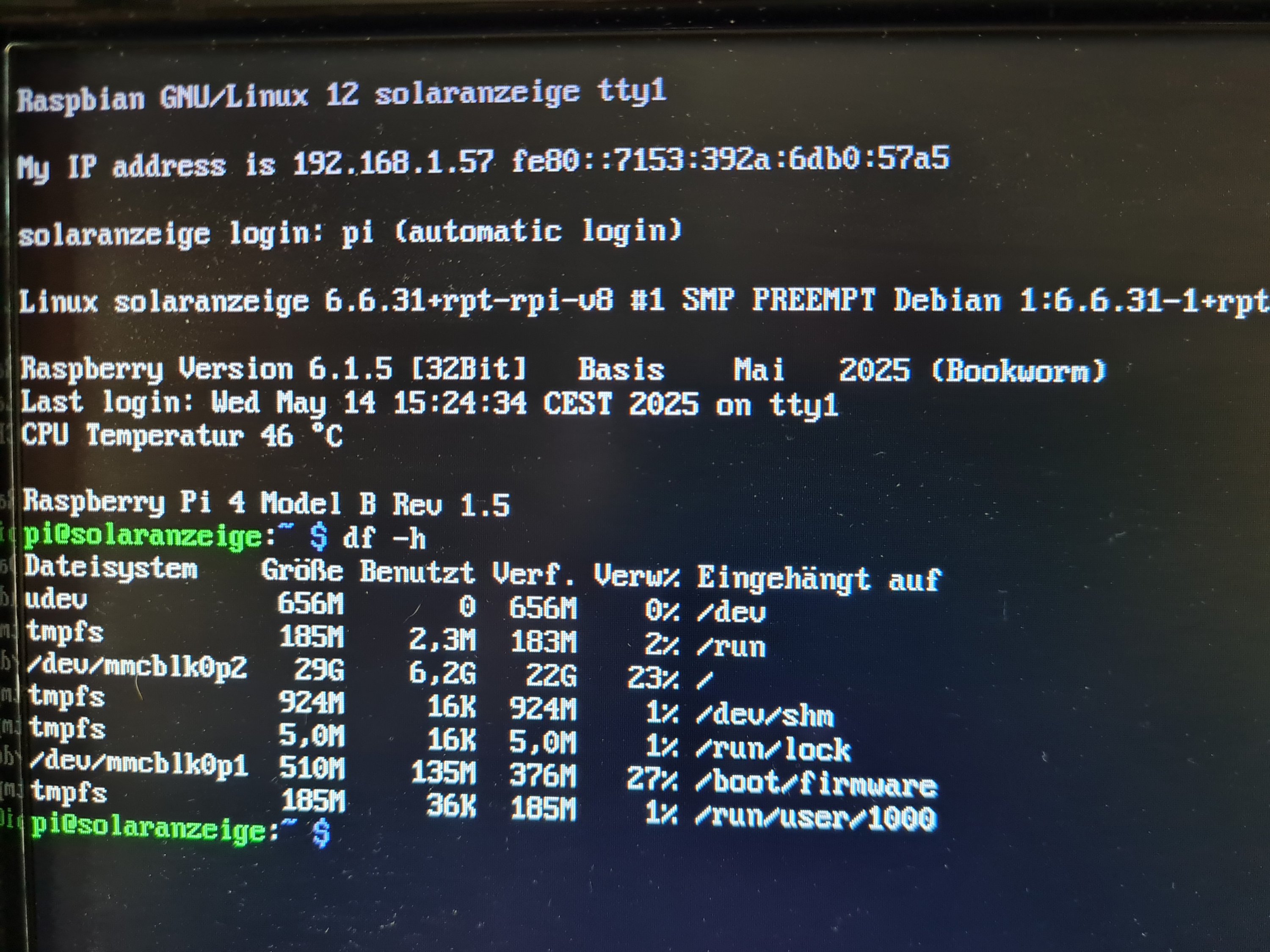

Hallo Andreas_N,
danke für die schnelle Antwort.
Ist das denn wirklich so richtig, das es zwei unterschiedliche Partitionen gibt?
In der ausführlichen Anleitung steht extra als erste Schritt drin, den gesamten Speicher frei zu geben.
Ulrich schein auch eine große zusammengesetzte Partition erstellt zu haben in der Kurzanleitung die hier verlinkt wurde.
Wenn das so ist wie Du schreibst, müsste meine Fehlermeldung an etwas Anderem liegen.

Re: Bootfähiges Image Größe
warum die IP:3000 er Fehlermeldung kommt, oder das mit dem "Superbloc" bei der erste Partition (boot) kann ich dir nicht sagen..aber da bei dir ja in dem Stadium noch nix "kaputt" ist..
formatier die SD neu, spiel das Image neu auf und erweitere die 2te (root) Partition auf die Maximalgrösse..
und lass die erste Partition in Ruhe!
Die muss nicht vergrössert werden.
Die 1. Partition ist eine Boot Partition formatiert mit FAT32. Die darf man nicht verändern.
Wie man die 2. Partition ändern muss, ist hier Schritt für Schritt beschrieben.
viewtopic.php?t=22
Das ist eine etwas umständlichere Variante, funktioniert aber genau so:
download/Speicher_erweitern.pdf
Wenn man das genau so gemacht hat, gibt es dann noch Fragen?

Momentan gibt es keine weiteren Fragen, ich dachte immer, man muss die 2.Partition löschen und den freien Speicher an die 1.Partition anhängen.
Kann vielleicht sein, das es zu den Fehlern kommt, weil ich die SD Karte mit einem Mac Bootfähig erstellt habe.
Ich werde mir einen Adapter besorgen und dann mit einem Windows Pc das Image neu auf der SD-Karte erstellen.

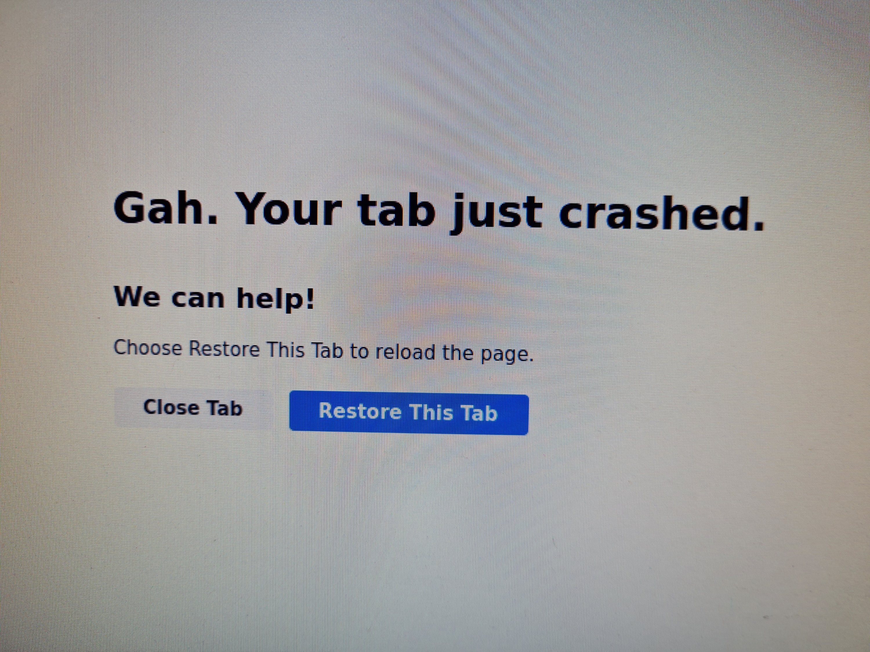

Hallo, habe nun die SD Karte formatiert und wie in der Beschreibung mit Win32DiskImager das Image erstellt und dann im Publikum damit erfolgreich gebootet.
Die Partition erweitert und dann neu gestartet.
Ich bekomme erst ein paar Mal diese 3000er Fehlermeldung, nach ein paar Versuchen klappt dann die Verbindung und die Grafana versucht die Dashboards zu laden. Dann Crashed er
Muss ich zwingend das Setup mit den vielen Einstellungen durchgehen, damit Grafana läuft und nicht crashed?
Ich wollte das erstmal so ans laufen bekommen. Und dann im Setup die Einstellungen vornehmen.

Grafana muss ohne Fehler zu sehen sein, auch ohne Setup.
Das sieht so aus, als ob deine SD-Karte "Schrott" ist. Hast du noch eine andere SD-Karte? Möglichst eine von einem Markenhersteller? Oder einen guten Marken-USB-Stick?
Wenn es an der SD-Karte liegt, bzw. am USB Stick, dann bekommst du immer wieder Probleme, auch wenn du das Image immer wieder neu aufspielst.
Pro Tag wird das Image mehr als 30 mal heruntergeladen und installiert. Von einem generellen Problem würdest du sofort im Forum hören.
