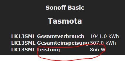

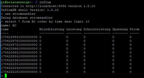

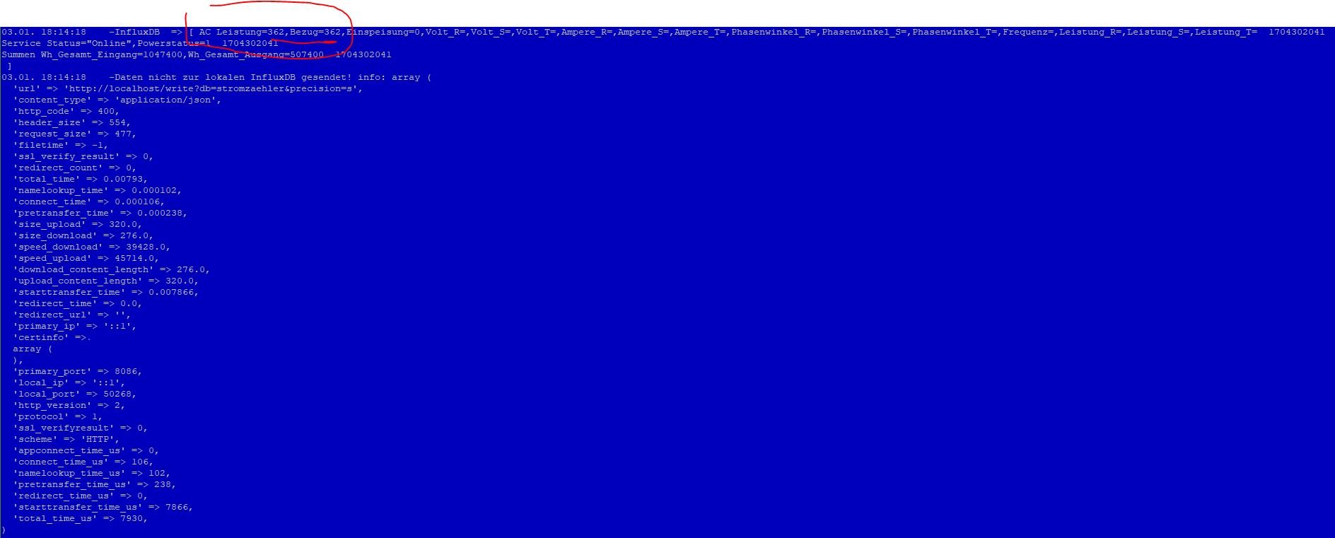

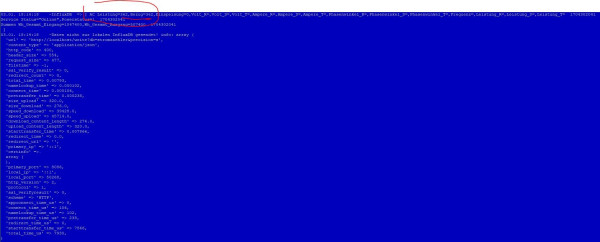

Aber es fehlt nach wie vor die Momentane Leistung. In der solaranzeige.log ist jetzt auch was anderes eingetragen zu dem Regler23 sonoff_mqtt.php.
Hab dir n Screen Shoot angehängt hier.
Interessanterweise steht dort auch, dass "AC Leistung=363" (der Wert korrespondiert mit Tasmota) in die DB geschrieben wird. Nur erscheint er da nicht ... weil ein Satz darunter steht

Ich hab den Eindruck, die DB Einträge wurden nicht richtig angelegt ... Vielleicht macht es Sinn nochmal eine andere DB anzulegen und die neu beschreiben lassen???Daten nicht zur lokalen InfluxDB gesendet ...
