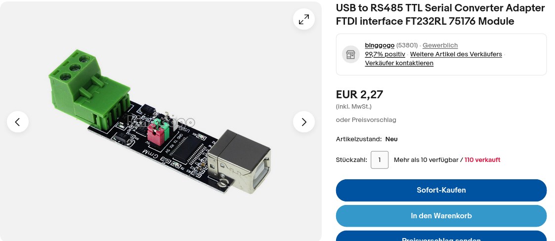

habe keinen anderen adapter würde einen bestellen gibts nh empfehlung?

den da zB.
geht zwar nur einer pro PI weil die china Adapter alle die gleiche Seriennummer haben, ABER:
der hat Zustand LEDs on Board, siehste sofort, wann und ob der RS485 angesprochen wird, und ob Daten fliessen.Ganz ohne Firlefanz aussenrum..zur Fehlersuche ideal und bei dem Preis ist nicht viel kaputt gemacht. Evtl findest einen aus D Lager..aber in der Regel versenden die Chineser zügig
Solche hab ich zum "antesten" , die passen mit bisserl Lötkenntnis auch kpl in einen WR Stecker mit rein (alle Buchsen ab,direkt einlöten)
Ansonsten hab ich die Digitus DA 70xxx, weil ich mehrere WR hab, aber da hats keine LED.

alles klar danke! habe den hier bestellt
https://www.amazon.de/ARCELI-FTDI-Schni ... 6L2N&psc=1
ist der gleiche nur auf amazon damit er morgen kommt ich werde morgen berichten

wenn Daten kommen, dann flickern die grünen LEDs ziemlich hell, ansonsten kommt nur einmal ein zaghaftes dunkelgrün, dann bekommt der Adapter keine Antwort vom WR.

also adapter ist da funktoniert nicht der adapter leuchtet aber auch rot und nicht grün habe die adern auch schon vertauscht
