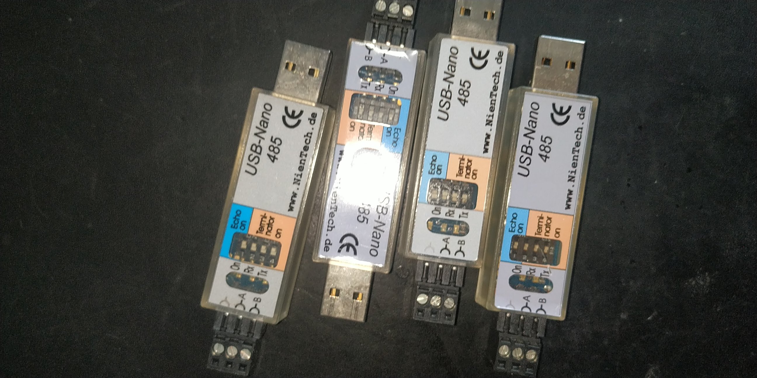

RS 485 angekommen. Heute Abend mach ich weiter. Leider noch keinen Hub

örgl, wo kramt ihr nur immer solche extravaganten adapter raus....
einer kostet 39€??
und dann auf deren webseite null info,was für chip da werkelt.
einer kostet 39€??
Re: Umstellung von Pi 3 nach Pi4 4GB
und ich dachte, ich mach was gutes.örgl, wo kramt ihr nur immer solche extravaganten adapter raus....
pi@solaranzeige:~ $ ls -la /dev/serial/by-id/
insgesamt 0
drwxr-xr-x 2 root root 80 23. Aug 22:47 .
drwxr-xr-x 4 root root 80 23. Aug 22:47 ..
lrwxrwxrwx 1 root root 13 23. Aug 22:47 usb-CTI_GmbH_USB-Nano-485_CTTK5EFG-if00-port0 -> ../../ttyUSB1
lrwxrwxrwx 1 root root 13 23. Aug 22:47 usb-CTI_GmbH_USB-Nano-485_CTTPI2M2-if00-port0 -> ../../ttyUSB0
Jetzt ware ich aber noch auf den HUB

wenn ich dir jetzt nicht auf Seite 1 die passenden Links gepostet hätte, würd ich ja nix sagen. Ich kenn die Dinger nicht, ich hab bei nientech nix zum chipset gefunden, und dann ist der Preis für so Teil abartig teuer und auch gar nicht nötig.
Ich frag mich manchmal wirklich, warum man infos postet, wenn dann hinterher...na vielleicht gehens ja, aber falls nicht...ICH kann dir dann nicht weiterhelfen.
Das pdf hatte ich schon auch gefunden, nur null Info drüber, welcher Chipsatz. seufz.....

Schimpf doch nicht so!
Das ist doch ein echtes Schnäppchen!
Schau mal, ist doch genau das selbe Modell!

autsch,da fällt mir glatt die Knieprothese in Einzelteile. ist ja Schnapperpreis
( Luftschnapperpreis)
