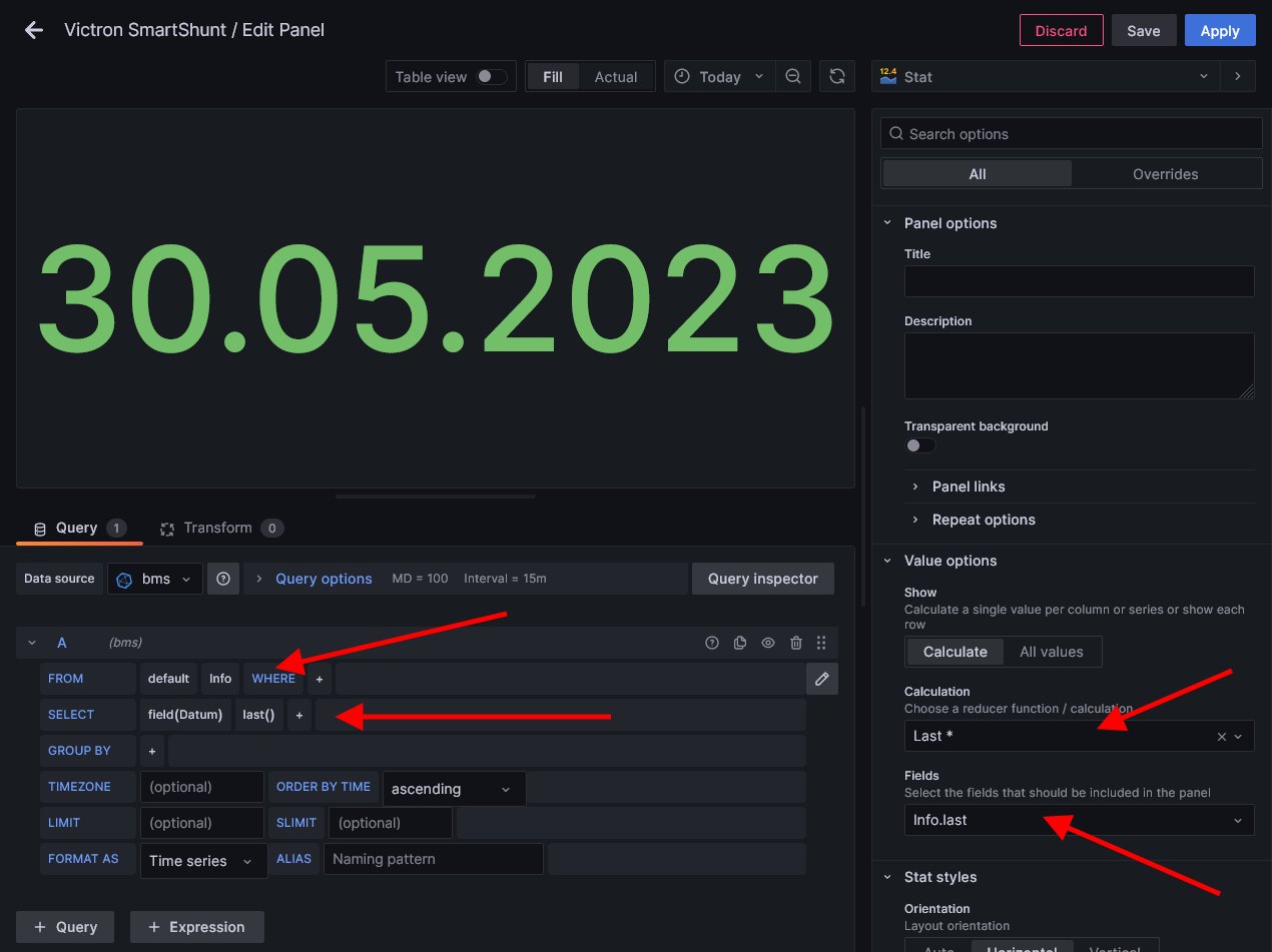

Prüfe bitte einmal, ob in dem Datum Feld folgendes steht. (Die vier Pfeile) (EDIT aufrufen)
Danke für die schnelle Antwort und sorry für den Doppelpost. Hatte nicht gelesen, dass Beiträge freigegeben werden und ich dachte ich hätte vergessen, das Ganze abzusenden.
Ich kann keinen Button zum editieren finden. Wo müsste der sein?

Re: Was muss ich bei einem Kostal Wechselrichter eingeben?
Der edit Button erscheint erst wenn du dich in grafana einloggst

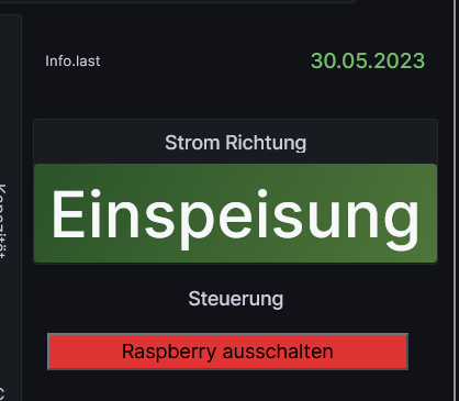

Ok danke für den Hinweis. Konnte das Feld nun bearbeiten. Bei den beiden rechten Pfeilen war ein anderer Wert hinterlegt. Habe es nun auf Last* und info.last geändert.
Jetzt steht in dem Feld das Datum von heute aber auch "info.last"
Dann musst du ein kleines bisschen weiter unten "Text mode" auf "Value" stellen. (Unter EDIT)
Danke für den Hinweis. Hat direkt funktioniert.
Bei der Stromrichtung gibt es nur Netzbezug ein Einspeisung wenn ich das richtig gesehen habe. Gibt es die Möglichkeit, das Ganze zu erweitern? Aktuell verbrauche ich aus dem Akku, angezeigt wird Einspeisung.
