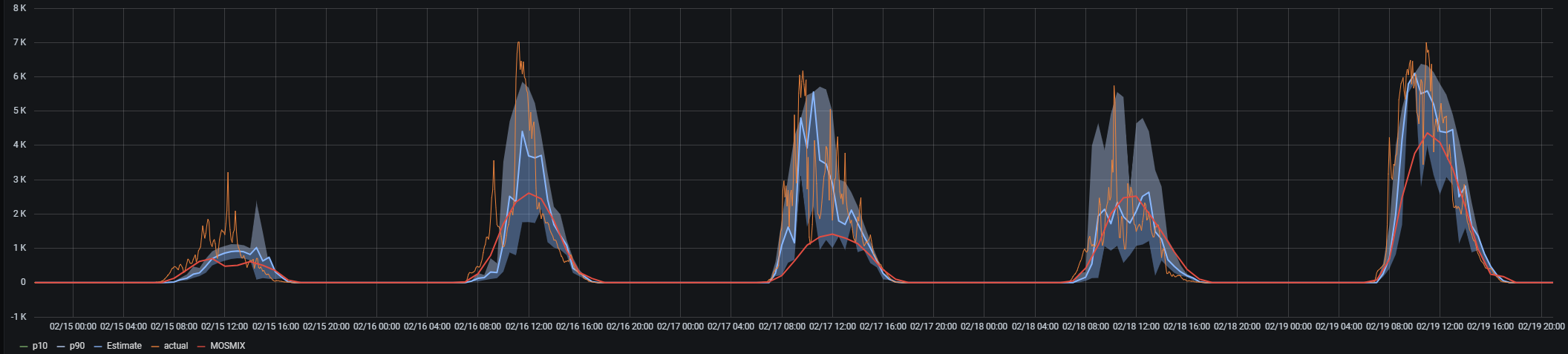

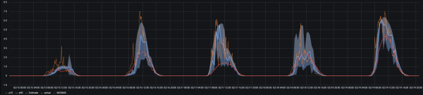

Hier noch ein kleiner Teaser ueber die letzten 4 Tage mit SolCast (ich wart auch noch auf's Tuning ...) im Vergleich zu MOSMIX
... jetzt mal ein paar Monate warten und dann systematisch auswerten
