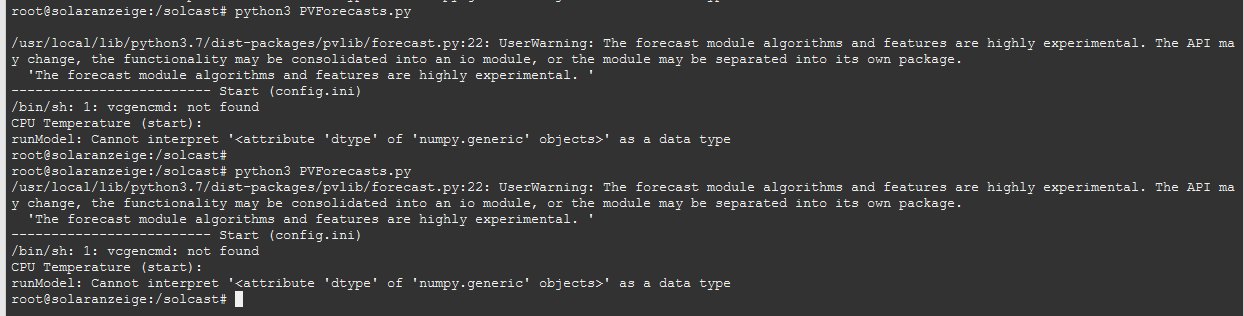

So, ich hab das Script mal installiert. Scheint auch alles zu funktionieren. Nur ein Problem:
Wohin werden die Daten in die Influxdb geschrieben?
Datenbank solaranzeige. Power.Field PV.Gesamtleistung?
Kann ich hier nicht einen anderen Namen statt PV.Gesamtleistung eingeben? z.B. Solcast
Das habe ich leide noch nicht verstanden.
Es wird beim Ausführen des Scripts kein Fehler ausgegeben. Ich finde aber auch obigen Eintrag nicht in der Datenbank
EDIT:
Um etwas weiter zu verwirren, habe ich nun nicht die Light-Version sondern die richtige Version genutzt. Nun kommen die Fehler:
python3 SolCastLight.py >> /home/pi/PVForecast/err.txt
File "SolCastLight.py", line 24, in <module>
mySolCast.getSolCast()
File "/home/pi/PVForecast/PVForecast/solcast.py", line 81, in getSolCast
self._influx.loadData(self) # store data to Influx, client was opened in self._doDownload()
File "/home/pi/PVForecast/PVForecast/influx.py", line 21, in loadData
client.write_points(data.DataTable[data.InfluxFields]+0.0, data.SQLTable) # +0.0 to force float
File "/usr/local/lib/python3.7/dist-packages/influxdb/_dataframe_client.py", line 125, in write_points
numeric_precision=numeric_precision)
File "/usr/local/lib/python3.7/dist-packages/influxdb/_dataframe_client.py", line 418, in _convert_dataframe_to_lines
datatype='field')
File "/usr/local/lib/python3.7/dist-packages/influxdb/_dataframe_client.py", line 439, in _stringify_dataframe
int_columns = dframe.select_dtypes(include=['integer']).columns
File "/usr/lib/python3/dist-packages/pandas/core/frame.py", line 3077, in select_dtypes
include_these = Series(not bool(include), index=self.columns)
File "/usr/lib/python3/dist-packages/pandas/core/series.py", line 275, in __init__
raise_cast_failure=True)
File "/usr/lib/python3/dist-packages/pandas/core/series.py", line 4149, in _sanitize_array
value, len(index), dtype)
File "/usr/lib/python3/dist-packages/pandas/core/dtypes/cast.py", line 1201, in construct_1d_arraylike_from_scalar
subarr = np.empty(length, dtype=dtype)
TypeError: Cannot interpret '<attribute 'dtype' of 'numpy.Wortzensur' objects>' as a data type
Kannst du mir hier helfen?

Da Du 'SolCastLight.py' sagst, bist Du in der light version - macht nichts, da Du ursprünglich ja nur Solcast wolltest
Schauen wir mal die Fehlermeldung an: Du scheinst Daten von Solcast richtig herunter geladen zu haben, aber nicht richtig nach Influx zu bringen. Du steckst in self._influx.loadData(self) fest ... Hmm ... Die genaue Ursache kann ich noch nicht erkennen. Aber lass mich mal das Prinzip erklaeren: Dein `solcast_light_config.ini' sollte ungefähr so aussehen:

ja du hast Recht. Die kopierten Fehler passten nicht zu der Beschreibung
Aber ich habe die Fehler gefunden und beseitigt
Die Versionen von numpy und pandas waren inkompatibel.
Obige Fehlermeldung konnte ich mit: "sudo pip3 install numpy --upgrade" beheben. Jetzt ist Version 1.21 (glaube ich) installiert.
Dann musste ich mit "sudo pip3 install pandas --upgrade" noch pandas updaten.
Ich bin auch der Meinung, dass man alle Abhängigkeiten aus der Readme installieren muss, sonst läuft auch das Light-Script nicht.
Aber nun läuft alles!

ich habe das Script jetzt mal installiert und sowohl die solcast_light_config.ini als auch die config.ini konfiguriert.
Wo bekomme ich eigentlich die Kürzel für ModuleName und InverterName her?
Wenn ich nun python3 PVForecast.py ausführe erhalte ich folgende Fehlermeldung:
Wenn ich nun python3 SolCastLight.py ausführe scheint es durchzulaufen es wird aber nichts in der Influx DB abgelegt.
Ne Idee was das sein könnte?
Danke.
Danke.
