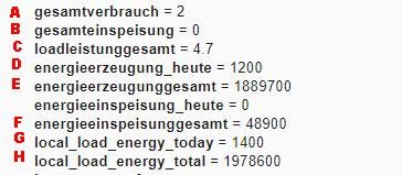

ich lasse meine WR-Daten im MQTT-Explorer anzeigen, da kann ich einige Anzeigen bzw. Daten nicht ganz zuordnen.Zum einen diese Anzeige
Und diese noch:
A=Stromverbrauch vom WR ?
C=?
F=?
G=? deckt sich nicht mit D
H=? deckt sich nicht mit H
Kann mir jemand helfen :?:

Hi, ist da nochn Zähler verbaut oder woher kommen die restlichen Daten?

Jo. Shelly Pro3PM hängt im Zählerschrank

Schranzkoeter hat geschrieben: ↑
Mi 29. Nov 2023, 16:50
ich lasse meine WR-Daten im MQTT-Explorer anzeigen, da kann ich einige Anzeigen bzw. Daten nicht ganz zuordnen.Zum einen diese Anzeige 1.jpg
Und diese noch:
C=?
F=?
Alle Daten die mit HM_ anfangen sind eigentlich für die Übertragung zur Homematic gedacht und werden doppelt übertragen.
HM_Solarleistung = PV_Leistung
HM_AC_Leistung = AC_Leistung
HM_Temperatur = Temperatur.
Die Daten A bis H sind Werte, die man nur kennen kann, wenn man so ein Gerät hat. D und G können nicht gleich sein, da es sich um ganz unterschiedliche Werte handelt. Was die jedoch bedeuten kann ich dir nicht sagen. Da muss dir ein Growatt Spezialist helfen.
Schranzkoeter
Beiträge: 82
Registriert: Mi 4. Okt 2023, 11:28
Hat sich bedankt: 9 Mal
Danksagung erhalten: 4 Mal
Re: Fragen zum Growatt MIN 3000TL-XE
Beitrag von Schranzkoeter »
Danke. Dann brauche ich da schonmal nicht weiter drüber grübeln :thumbup: ;)

Also dein "local_load_energy" stammt nicht aus dem WR selber, das müssen eigentlich Werte sein, die er sich von wo her zieht.
Grad in meiner MIN3000 Influx gestöbert, das sind Registerwerte aus "Summen", also AC Gesamt plus Zählerwerte.
Die Growatt zählen nicht bis zum letzten Watt hoch, ich vermute schon länger, da sitzt ein kleinwüchsiger Growi MA im WR und rundet je nach Aussentemperatur
:lol: :lol:
