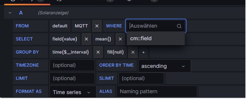

Du musst in Grafana einfach die Daten aus dem Measurement MQTT anzeigen. Die Datenbank sollte ja schon vorhanden sein, da Du einen vorhandenen Regler nutzt.

Bei Grafana sehe ich nur als Auswahl "cm". kwh kann ich nicht auswähle.
Was muss ich denn bei Grafana alles angeben damit mir der Gaszähler angezeigt wird?
Hast Du mal ein Beispiel wie das Grafisch aussehen kann und was ich bei Grafana einstellen muss?

Da ich selber keinen Gaszähler habe, kann ich hier kein Beispiel geben.
Aber schau doch mal über PuTTY direkt in der entsprechenden Datenbank, was in dem Measurement MQTT alles gespeichert wird.

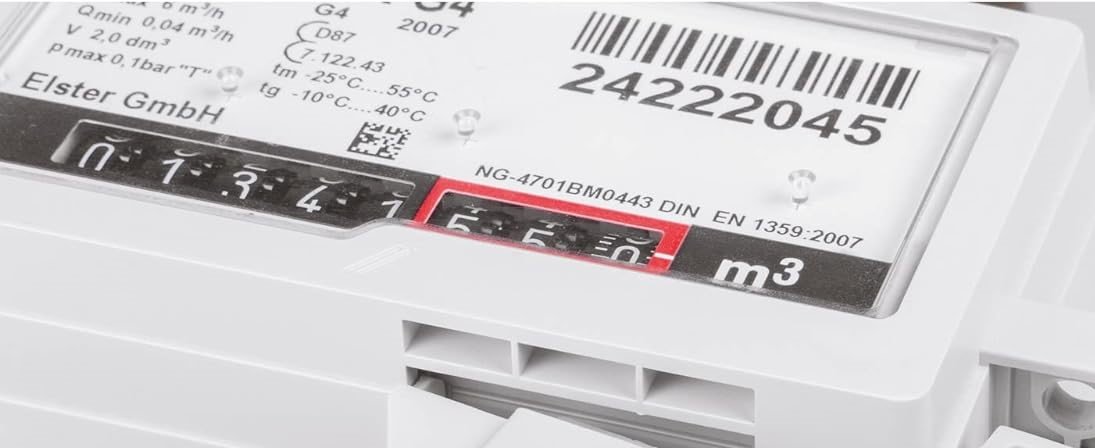

Ich habe den Thread mit Interesse gelesen. Kannst Du bitte die HW-Seite Deiner Lösung genauer beschreiben?
Welche Eigenschaften muss der Gaszähler haben damit es funktioniert? (bin in Österreich, schätze sie sind nicht unbedingt EU-weit genormt)
Welcher Reed-Kontakt funktioniert? (Bezugsquelle)
Wo genau am Zähler muss man den Reed-Kontakt anbringen?
Danke im voraus!

Hmmm, die HW-Seite steht doch eigentlich alles im ersten Post.
Der Gaszähler muss natürlich im Zählwerk in einer der Scheiben einen entsprechenden Magneten haben, damit der Reed-Kontakt geschaltet wird.
Das solltest Du daran erkennen können, ob bei dem Zähler entsprechende Aussparungen dort vorhanden sind. So wie auf dem Bild zum Beispiel: Funktionieren sollte jeder Reed-Kontakt, da er ja auf den Magnet im Zähler reagiert.
