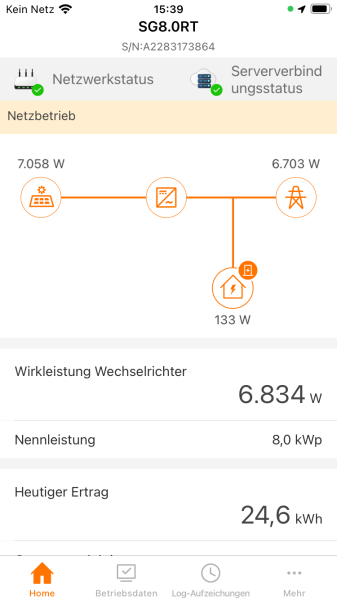

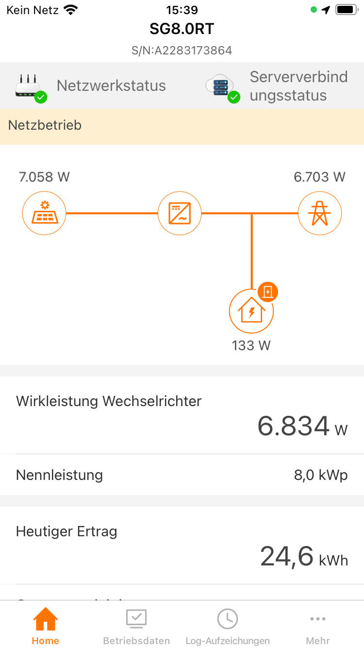

Re: Sungrow-WR Daten für Verbrauch und Einspeisung fehlen
super danke für die Info.
also die Daten kommen im WR wenn ich mich lokal auf den WR schalte (siehe Anhang). Alles paletti. Also kann es meiner Meinung nach nicht an der Verbindung liegen. Sungrow-Aufkleber ist drauf. Klemmen korrekt.
Dann suche ich mal weiter. Vieleicht kommt ja Ulrich mit deinem Adressregister weiter mit einem neuen Regler in der Solaranzeige für die SR-Reihe.
Ich bin da kein guter Testkandidat ;-(
