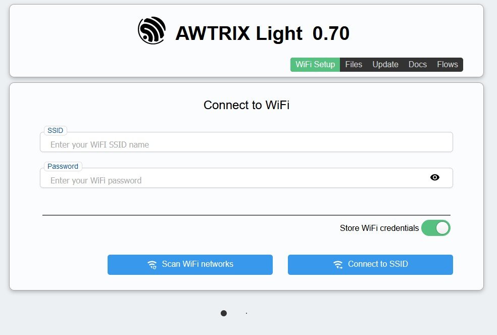

Habe da ein Problem. Ich kann die Icon für die Anzeige der Batertie nicht erstellen, da die Anzeige bei mir verschwunden ist.
mr.big
Beiträge: 590
Wohnort: tief im Osten...
Danksagung erhalten: 118 Mal
Re: "Ulanzi->Solaranzeige Connector" Ulanzi Pixelclock zur externen Visualisierung!
Beitrag von mr.big »
Ulanzi neu flashen und Haken bei "erase" setzen sollte helfen. Ulanzi ist dann aber wieder "jungfräulich", musst halt alles wieder neu machen!

Hallo mr.big,
habe alles neu installiert und eingestellt. Leider geht die Anzeige nicht. Hier mal der Satus.
Last login: Sat Jul  1 14:27:16 2023
pi@raspberrypi:~ $ mkdir /home/pi/scripts
mkdir: das Verzeichnis „/home/pi/scripts“ kann nicht angelegt werden: Die Datei existiert bereits
pi@raspberrypi:~ $ cd /home/pi/scripts
pi@raspberrypi:~/scripts $ wget https://raw.githubusercontent.com/Deepintheeast/Ulanzi-Solaranzeige-Connector/main/ulanziconnect.py
--2023-07-01 15:13:20--  https://raw.githubusercontent.com/Deepintheeast/Ulanzi-Solaranzeige-Connector/main/ulanziconnect.py
Auflösen des Hostnamens raw.githubusercontent.com (raw.githubusercontent.com)… 185.199.108.133, 185.199.109.133, 185.199.111.133, ...
Verbindungsaufbau zu raw.githubusercontent.com (raw.githubusercontent.com)|185.199.108.133|:443 … verbunden.
HTTP-Anforderung gesendet, auf Antwort wird gewartet … 200 OK
Länge: 5211 (5,1K) [text/plain]
Wird in »ulanziconnect.py.3« gespeichert.
ulanziconnect.py.3                                  100%[=================================================================================================================>]   5,09K  --.-KB/s    in 0,001s
2023-07-01 15:13:20 (6,38 MB/s) - »ulanziconnect.py.3« gespeichert [5211/5211]
pi@raspberrypi:~/scripts $ chmod 755 /home/pi/scripts/ulanziconnect.py
pi@raspberrypi:~/scripts $ sudo apt install pip
Paketlisten werden gelesen… Fertig
Abhängigkeitsbaum wird aufgebaut… Fertig
Statusinformationen werden eingelesen… Fertig
Hinweis: »python3-pip« wird an Stelle von »pip« gewählt.
python3-pip ist schon die neueste Version (20.3.4-4+rpt1+deb11u1).
0 aktualisiert, 0 neu installiert, 0 zu entfernen und 1 nicht aktualisiert.
pi@raspberrypi:~/scripts $ sudo pip3 install logging
Looking in indexes: https://pypi.org/simple, https://www.piwheels.org/simple
Requirement already satisfied: logging in /usr/local/lib/python3.9/dist-packages (0.4.9.6)
pi@raspberrypi:~/scripts $ sudo pip3 install bs4
Requirement already satisfied: bs4 in /usr/local/lib/python3.9/dist-packages (0.0.1)
Requirement already satisfied: beautifulsoup4 in /usr/local/lib/python3.9/dist-packages (from bs4) (4.12.2)
Requirement already satisfied: soupsieve>1.2 in /usr/local/lib/python3.9/dist-packages (from beautifulsoup4->bs4) (2.4.1)
pi@raspberrypi:~/scripts $ sudo pip3 install lxml
Requirement already satisfied: lxml in /usr/local/lib/python3.9/dist-packages (4.9.2)
pi@raspberrypi:~/scripts $ mcedit /home/pi/scripts/ulanziconnect.py
pi@raspberrypi:~/scripts $ sudo chmod 644 /etc/systemd/system/ulanzi-connector.service
pi@raspberrypi:~/scripts $ sudo systemctl daemon-reload
pi@raspberrypi:~/scripts $ sudo systemctl enable ulanzi-connector.service
pi@raspberrypi:~/scripts $ sudo systemctl start ulanzi-connector.service
pi@raspberrypi:~/scripts $ sudo systemctl status ulanzi-connector.service
● ulanzi-connector.service - Ulanzi-Solaranzeige-Connector Service
     Loaded: loaded (/etc/systemd/system/ulanzi-connector.service; enabled; vendor preset: enabled)
     Active: active (running) since Sat 2023-07-01 15:10:38 CEST; 13min ago
   Main PID: 2814 (python3)
      Tasks: 1 (limit: 779)
        CPU: 1.164s
     CGroup: /system.slice/ulanzi-connector.service
             └─2814 /usr/bin/python3 /home/pi/scripts/ulanziconnect.py /dev/null 2>&1
Jul 01 15:10:38 raspberrypi systemd[1]: Started Ulanzi-Solaranzeige-Connector Service.
mr.big
Beiträge: 590
Das Script brauchst du nicht neu installieren, nur die Ulanzi, Netzwerk neu einstellen, icons runterladen etc.
