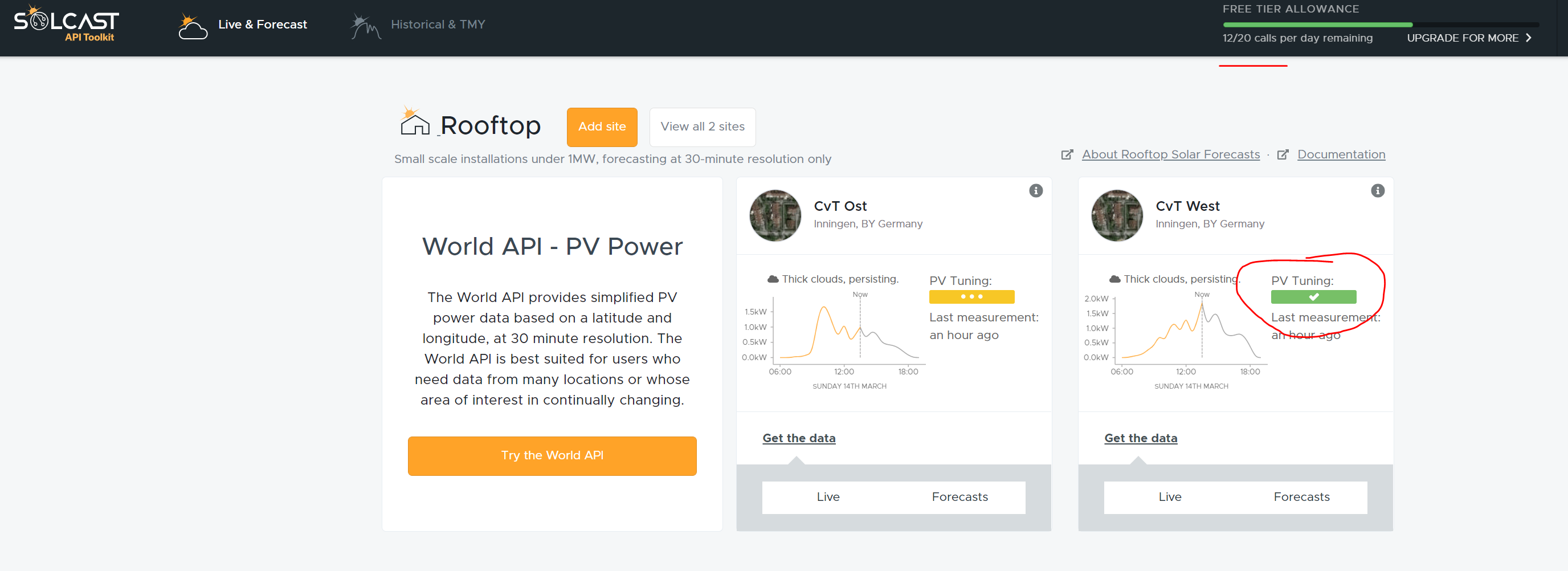

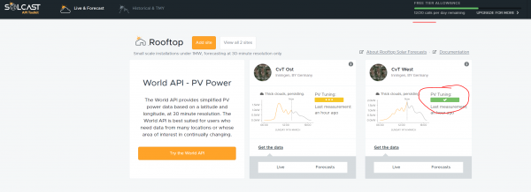

- Beiträge: 923
- Hat sich bedankt: 26 Mal
- Danksagung erhalten: 134 Mal
Re: Ertragsprognose über Solcast
Interessant, bei mir nur 20 Abrufe pro Tag, seit gestern allerdings bei einer Ausrichtung das Tuning aktiv (obwohl es das eigentlich gar nicht mehr gibt). Keine Ahnung was die gerade so machen...
