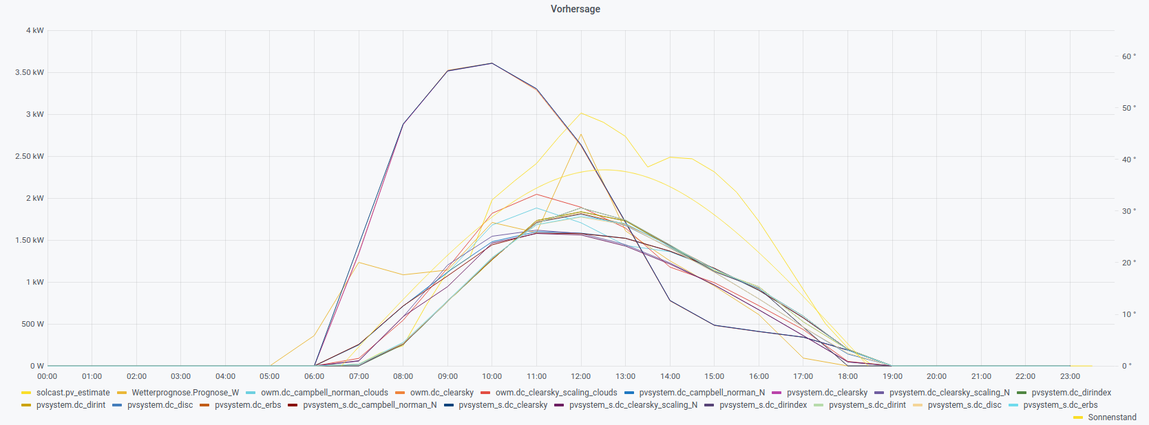

Guten Morgen,
ich habe jetzt mal in PVForecast alles konfiguriert was geht,
Ergebnis:
Mal sehen, was man daraus machen kann, bis jetzt passt "solcast" am besten bei mir.
Im Moment lädt er die solcast Tuning Daten nur für das erste Array hoch (ich weiß deprecated, funktioniert aber trotzdem), wenn das jetzt noch ginge, wäre super.
Super Arbeit, danke dafür.
Gruß PVNewbie
